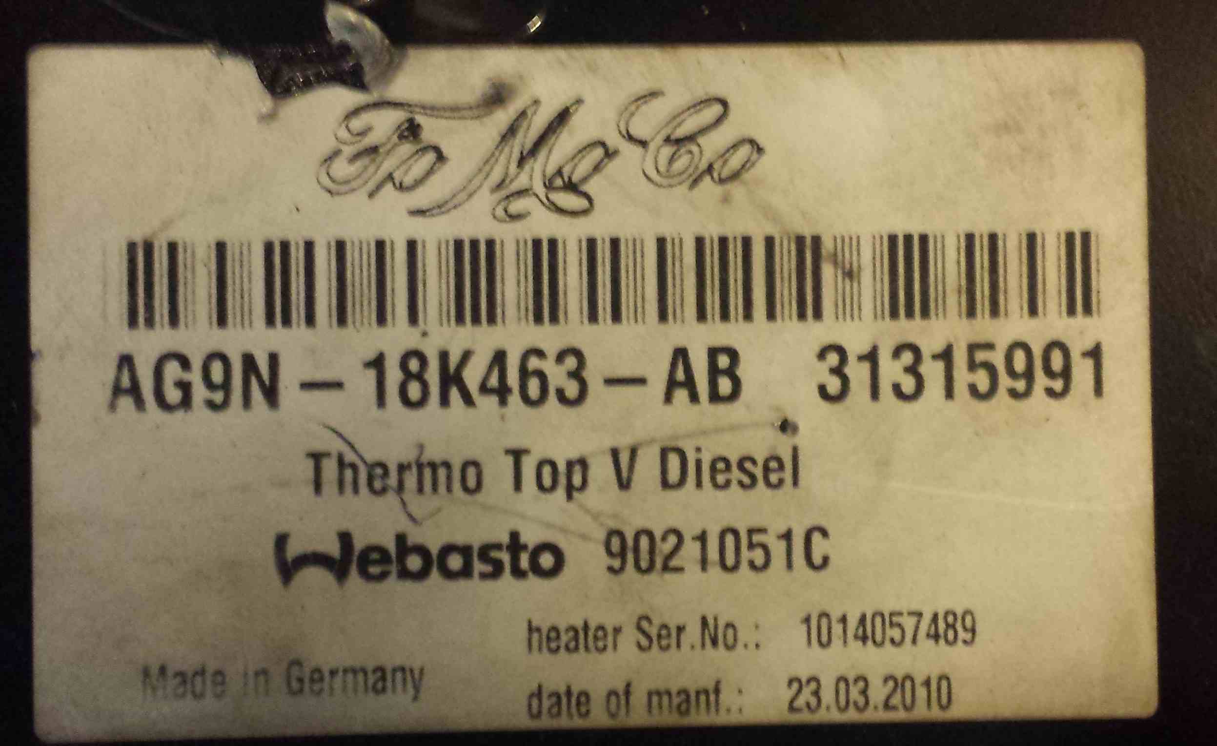

Ich habe mir eine org. Ford Standheizung (Webasto Thermo Top V) eingebaut. Vorher war nur der PTC Heizer verbaut. Mein Mondi ist BJ 08/2009, Spender war 03/2010 (nicht selbst geprüft).
Mein Problem ist das die SH genau einmal funktionierte. Nun ist sie nicht mehr zum Leben zu erwecken.
