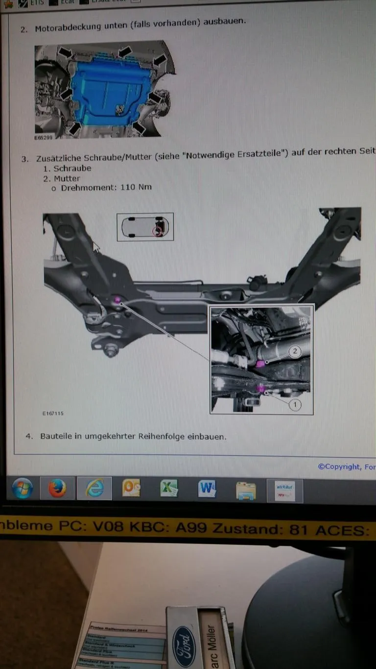

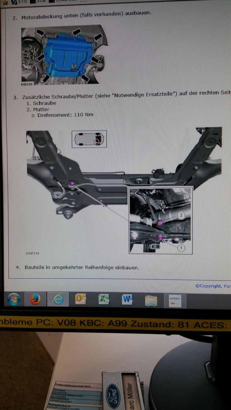

12.03.13 Quietsch- und Knackgeräusche der Vorderradaufhängung, vor allem beim Passieren von Unebenheiten und/oder Schlaglöchern
20/2013vieleicht hift ja die Tsi
Danke für die Info.
Gibt es weitere Infos zu der TSI?
Was ist denn seitens Ford zur Abstellung des Mangels gedacht, bzw. was ist der Grund für diese TSI?
Hört sich ja verdächtig nach meinem Problem an
