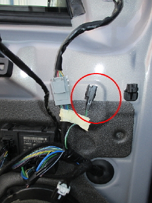

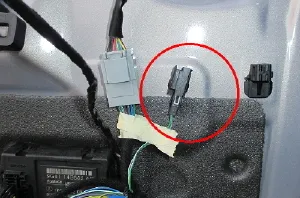

Komischen Stecker in der Tür gefunden. Wofür ist der?
  • Hallo,
    nach dem abnehmen der Türverkleidung und der Stecker ist mir einer am Kabelbaum der Tür aufgefallen der nicht belegt war. Wozu dient der wohl?
  • Das ist doch jetzt nicht wahr :lolschild:
    Pimp my Mondeo dank Ford Company ( Vorrüstung ab Werk )
