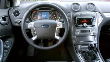

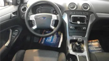

  • Schau dir mal deine geposteten Bilder genauer an. Die Stecker sollten alles passen nur die Positionen der Teile ist anders und die Form. Du bräuchtest also einen anderen Käfig und die Blenden.
  • Das Navi/Radio ist ja das selbe
    Da bin ich nicht so sicher wie du. Wenn ich die Bilder nebeneinander betrachte, sieht es so aus, als wenn die beiden Geräte in der Form leicht unterschiedlich sind und das FL-Gerät etwas ovaler ist als das vom vFL.

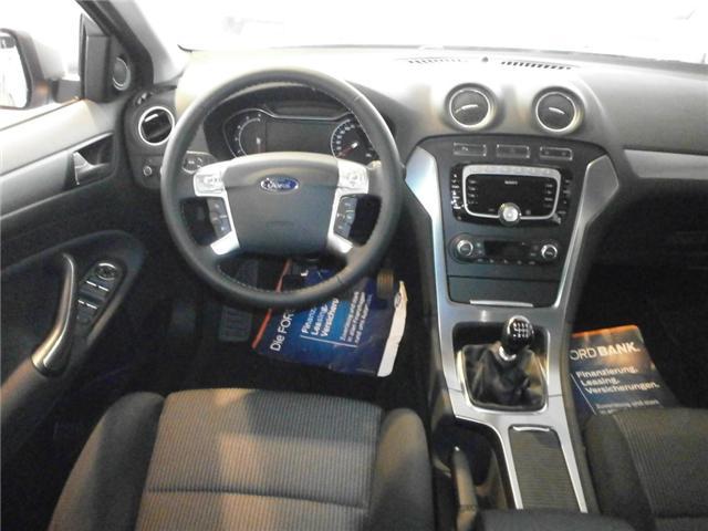

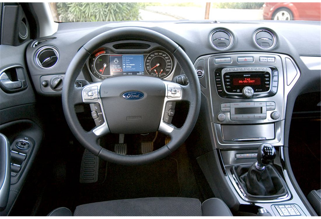

  • also drin hab ich das was auf bild 3 zusehen ist. Das von bild 5 habe ich zuhause liegen aber wenn ich dieses anklemme geht die lüftung auf höchste stufe und am bedienteil kann ich nix einstellen, es leuchtet noch nicht mal eine anzeige im display auf
  • Dann hast du das noch nicht korrekt freigeschaltet. Die Stromversorgung für das Bedienteil ist bei der Einstellung "Nav high level" deaktiviert, da sie beim Touch Navi nicht notwendig ist.
