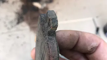

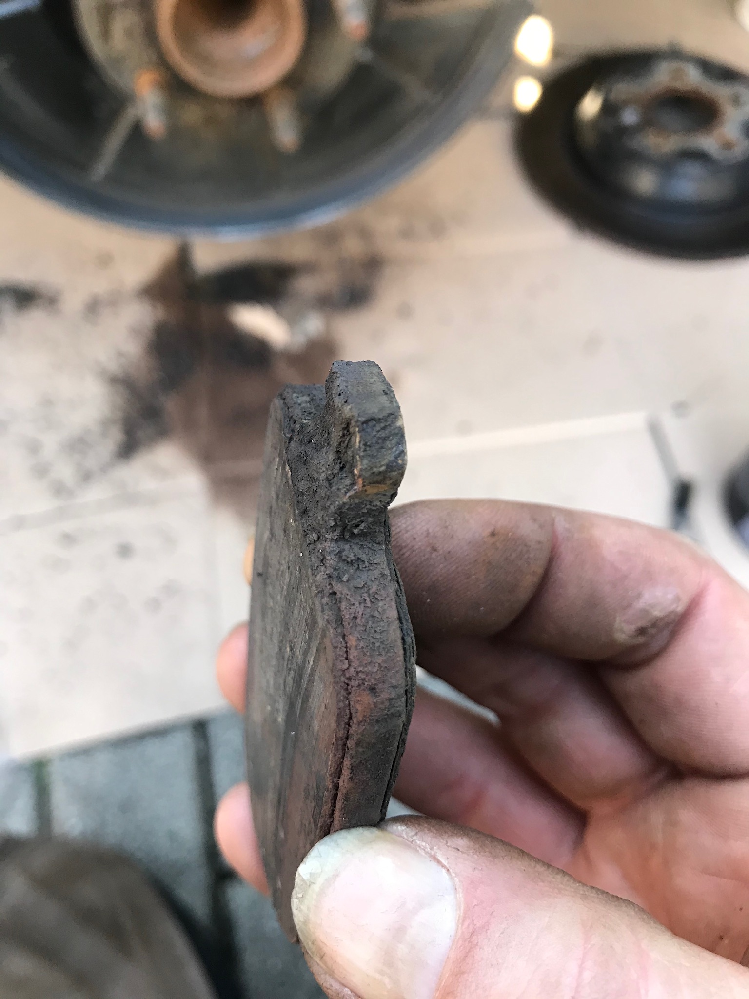

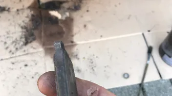

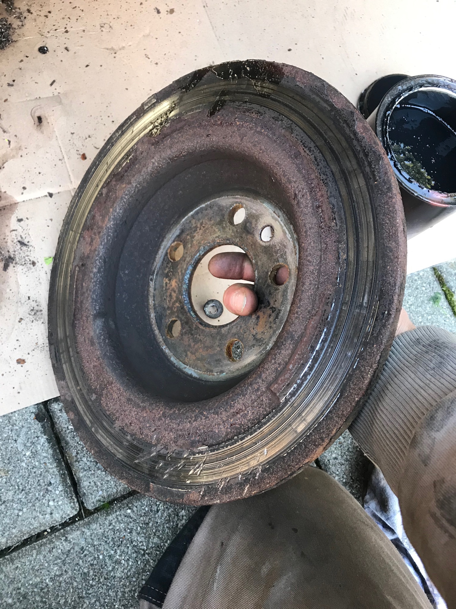

  • Hi, hab zum zweiten mal jetzt hinten die ATE Ceramic Beläge drauf da ich keine Einschränkungen in der Bremsleistung festgestellt habe, aber die Felgen bei weitem sauberer waren.
    Die Laufleistung ist allerdings bei mir im gleichen Range - ca. 55.000 km. Sind jetzt 169.000 km drauf und der dritte Satz Beläge und Scheiben hinten (1. vom FFH, 2. freie Werkstatt je ATE Beläge und Scheiben, jetzt ATE Beläge und FFH Scheiben) - wobei meist hinten rechts Eisen auf Eisen bremste...
    Und die Beläge waren in einem ähnlichen Preisbereich (über 100€) bei der freien Werkstatt und dem FFH - selbst besorgen und einbauen (lassen) kann da günstiger sein.
