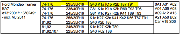

    Aber der TÜV-Mensch hatte leider kein Einsehen und bestand auf die im Gutachten genannten Punkte:
    [Blockierte Grafik: http://ghds.de/temp/AdvantiStraycat/ABE-01.png]
    Das Wesentliche sind da die Punkte:
    K1a
    Die Radabdeckung an Achse 1 ist durch Ausstellen der Frontschürze und des Kotflügels oder
    durch Anbau von dauerhaft befestigten Karosserieteilen im Bereich 0° bis 30° vor Radmitte
    herzustellen. Die gesamte Breite der Rad-/Reifenkombination muss, unter Beachtung des maximal
    möglichen Betriebsmaßes des Reifens (1,04 fache der Nennbreite des Reifens), in dem oben
    genannten Bereich abgedeckt sein.
    K1b
    Die Radabdeckung an Achse 1 ist durch Ausstellen des Kotflügels oder durch Anbau von
    dauerhaft befestigten Karosserieteilen im Bereich 0° bis 50° hinter Radmitte herzustellen. Die gesamte
    Breite der Rad-/Reifenkombination muss, unter Beachtung des maximal möglichen Betriebsmaßes
    des Reifens (1,04 fache der Nennbreite des Reifens), in dem oben genannten Bereich abgedeckt
    sein.
    K2b
    Die Radabdeckung an Achse 2 ist durch Ausstellen der Heckschürze und des Kotflügels oder
    durch Anbau von dauerhaft befestigten Karosserieteilen im Bereich 0° bis 50° hinter Radmitte
