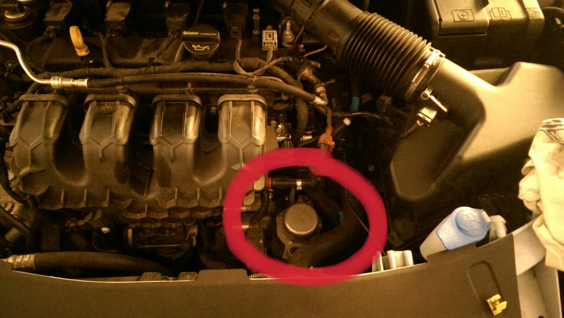

  • Hallo,
    hoffe ihr könnt mir weiterhelfen.

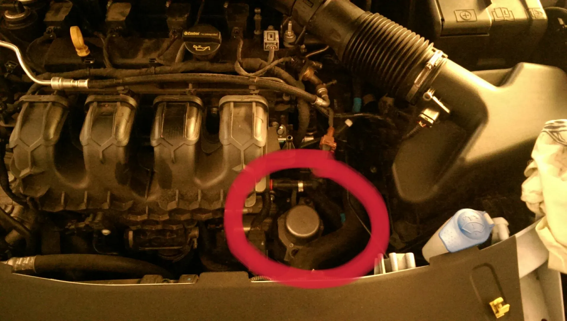

    Ich habe ein 2.0 Ecoboost mit 203PS
    Seit heute morgen kommt ein summendes/pfeifendes Geräusch aus meinem Motorraum.
    Ich hab auch schon rausbekommen von wo es kommt,nur weis ich nicht was es für ein Bauteil ist(siehe Bild) bzw. was ich dagegen tun kann???
    Es ist schon zu hören wenn nur die Zündung eingeschaltet ist und verändert sich nicht,egal ob der Motor warm oder kalt ist.
    Danke schonmal im Vorraus😁

  • Was ist das für eine Dose?
  • Da drauf habe ich selber leider keine Antwort...
    Eine Leitung davon geht an die Ansaugbrücke und die andere verschwindet an der Wand Richtung vor dem Innenraum..

  • Auch der 240PS EB hat keinen Soundcomposer. Der klingt genau wie der 203PS - nach Nähmaschine! BTW: Ist das gezeigte Teil nicht die Vakuumpumpe für den Bremskraftverstärker? Bei den älteren EBs müsste die da doch sitzen.
  • So nun mal noch zur Aufklärung des Problems.
    Onkel Henry hat recht es ist die Vakuumpumpe.
    Bei mir war die Unterdruckleitung kaputt bzw hat das vorhande Ventil nicht geschlossen.
    80euro und 5min später war alles vergessen.

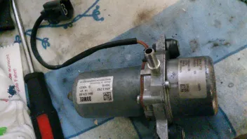

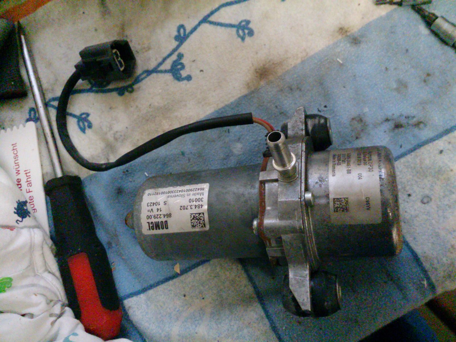

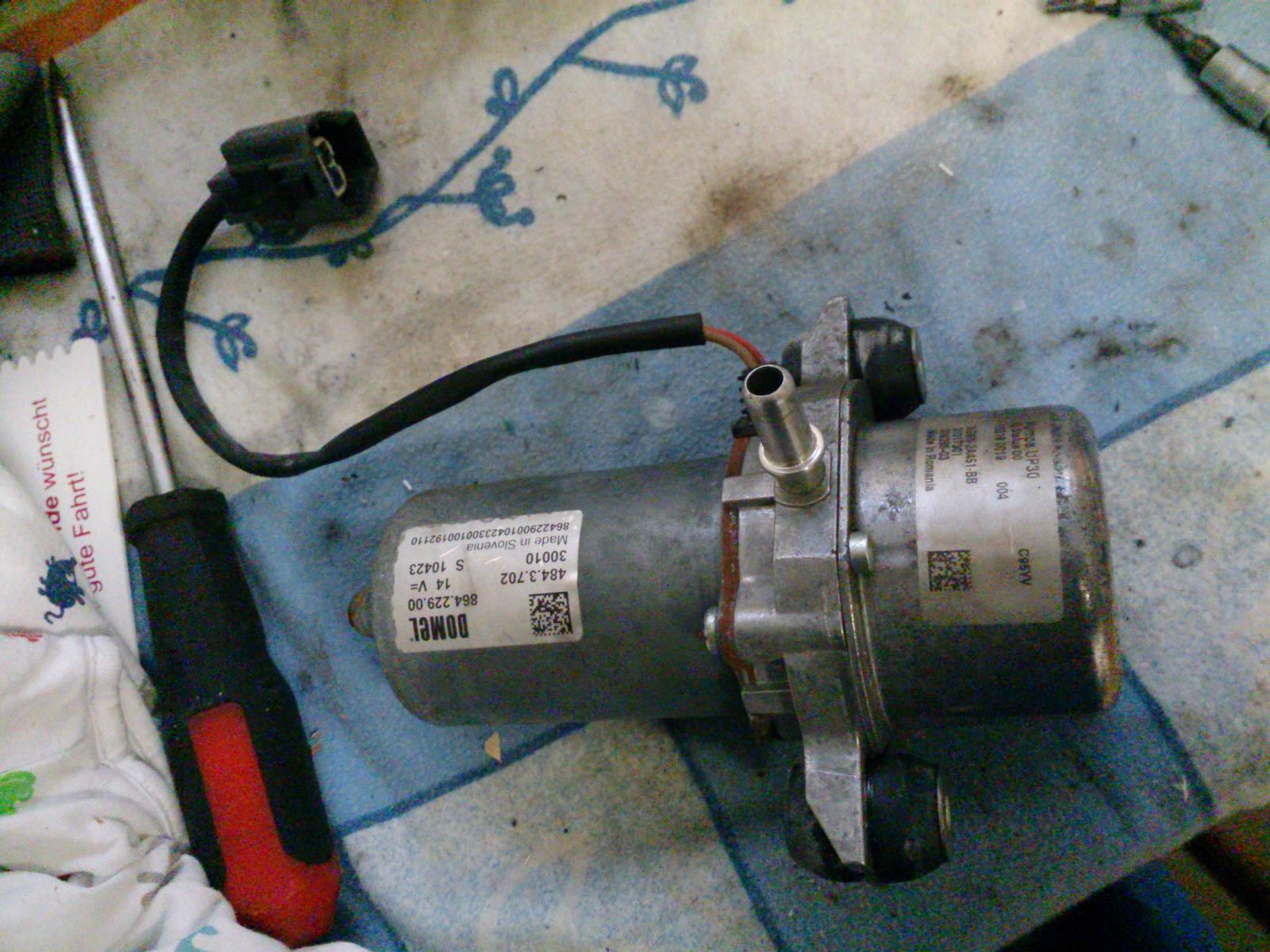

    Diese Dose ist die vakuumpumpe!

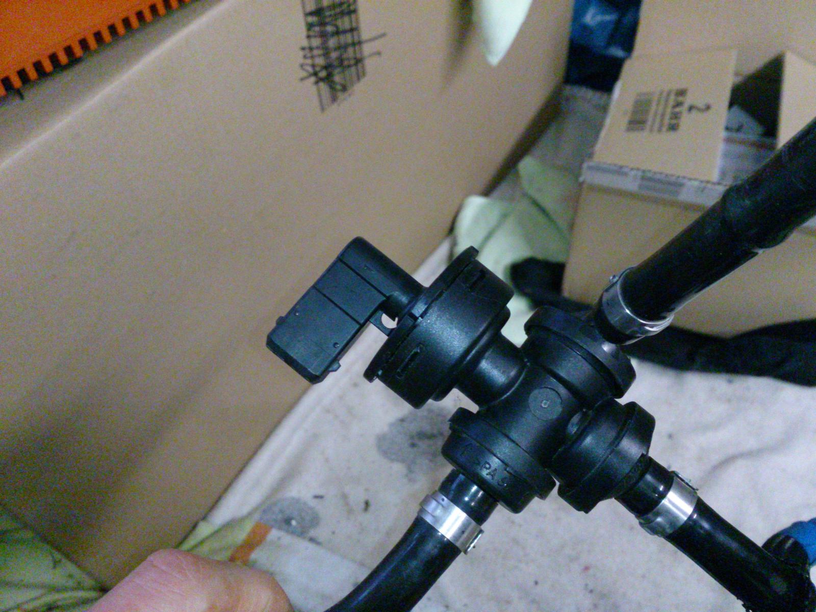

    Gibts bei dir was neues wegen dem Geräusch? Habe grad genau das gleiche, ich tippe aber auf das Ventil welches genau über der Pumpe sitzt, das schwarze mit drei Schläuchen und dem braunen Stecker.

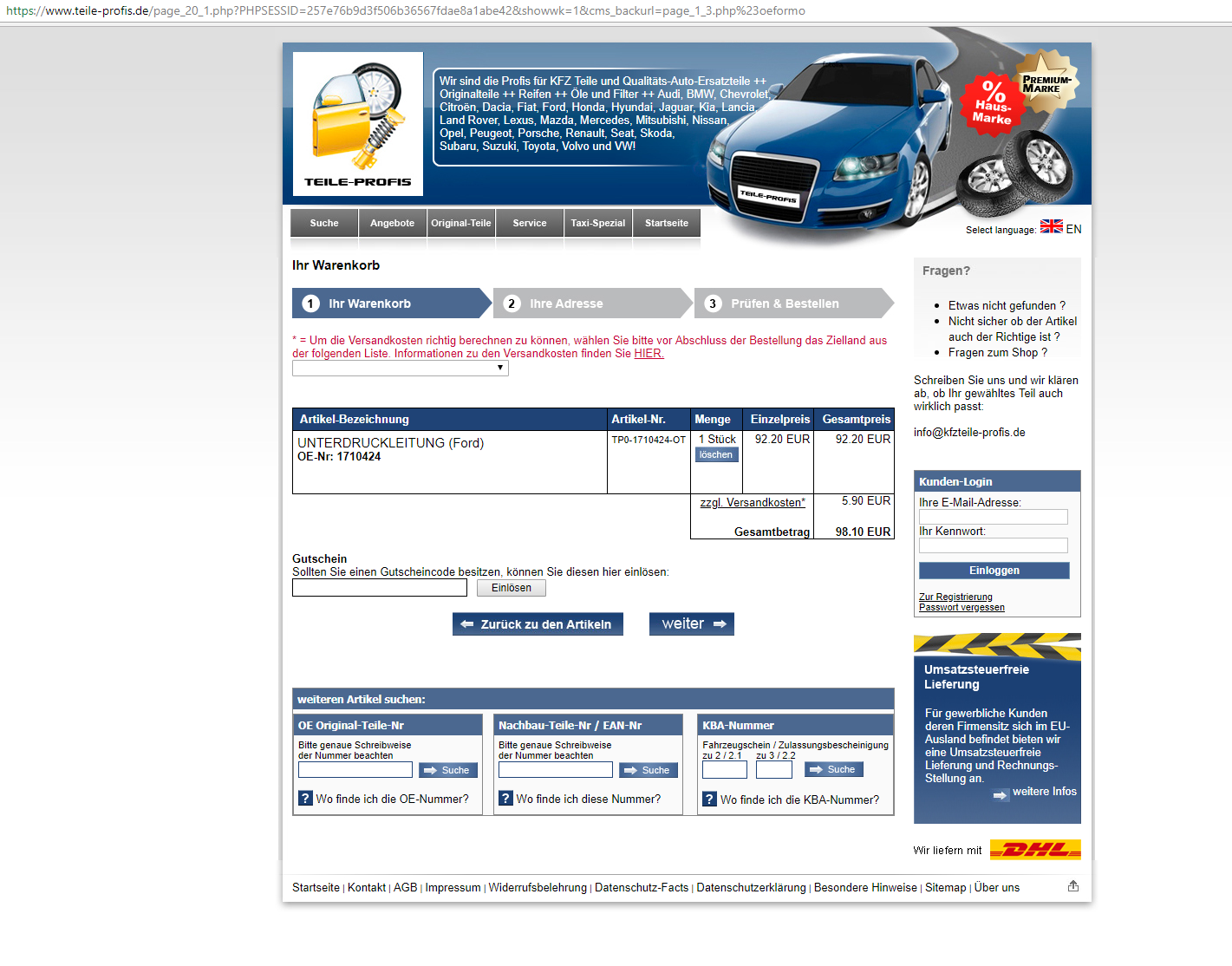

    war ja klar, das Ventil gibt's nicht einzeln, nur komplett mit der Leitung für fast 100€ :(

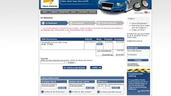

  • Kfzteile-Profis 80 € für 1710424 ;)
  • Ja ich weiß, aber bitte richtig, 85,90. Dann gehe ich für paar euro mehr zum ffh und muss nich noch auf die Lieferung warten.

  • neuteil grad bestellt, kostet wohl doch um die 97€. Scheiß der Hund drauf.

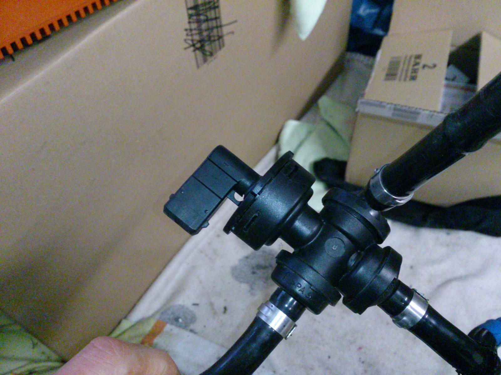

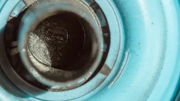

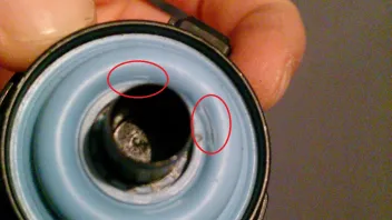

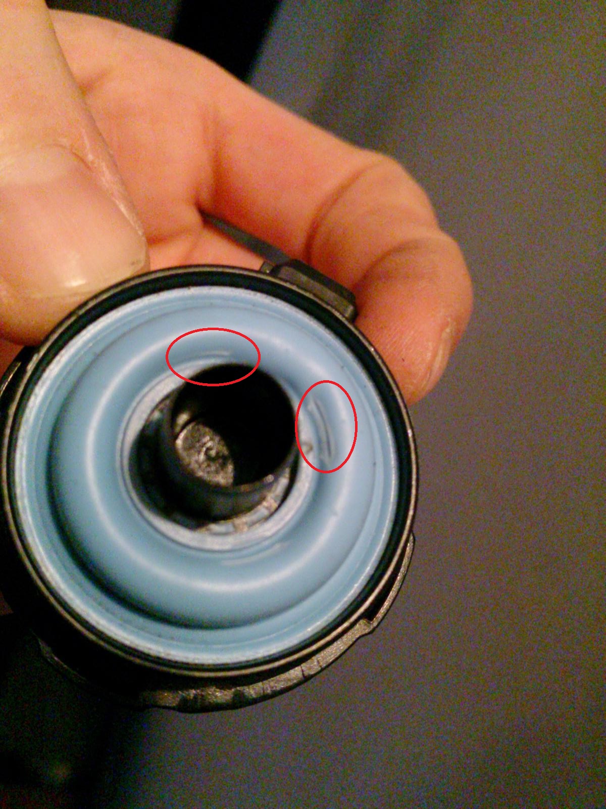

    Hab das Rückschlagventil auseinandergebaut und siehe da:
    Die Gummimembrane ist an 2 Stellen eingerissen!
    Damit würde ich nicht lange rumfahren weil,
    1. der Bremsdruck möglicherweise nicht voll da ist und
    2. durch das Nichtabschalten seitens des Ventils, läuft die Vakuumpumpe andauernd, und das mag die mal garnicht, wird schon nach paar Minuten richtig heiß. Geht auf Dauer bestimmt nicht gut und kostet fast 450€.
  • Hab die beiden Löcher mit Kleber zugeklebt, alles wieder zusammen und es geht. Ist selbstverständlich keine Dauerlösung.
    Mondeo 1993 CLX 16V 90PS
  • Sieht auch merkwürdig aus, wie eingeschnitten. Stößt die Membran eventuell im Gehäusegegenstück auf eine scharfe Kante?
  • Nein, da ist alles frei. Ich denke mal " kaputt gearbeitet"
  • Also wie es uns auch geht! ;)
    War nur, damit das Ersatzteil nicht gleich den selben Weg nimmt.
  • Denke mal schlechte gummi Qualität, hoffe das neue hält länger.
