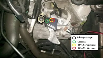

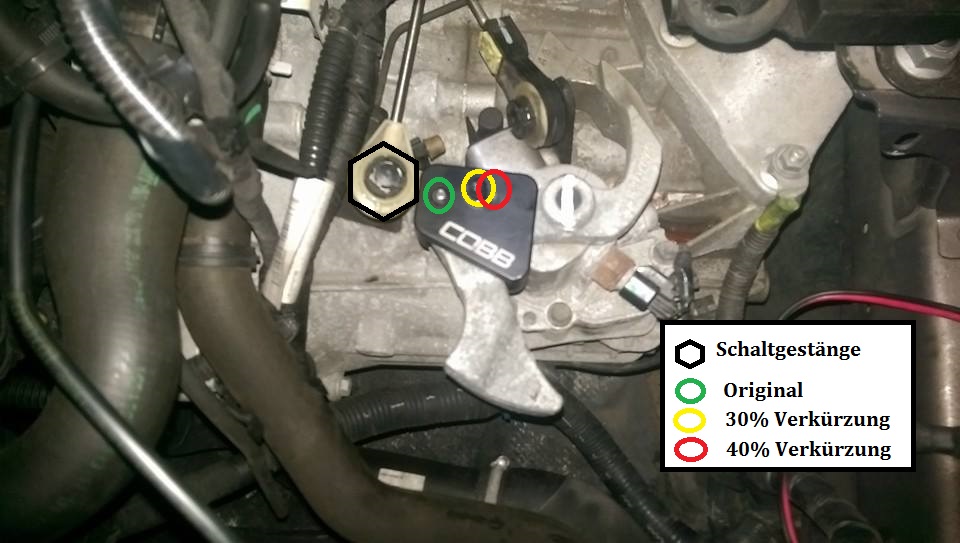

Mal ein kleiner Bericht:
Die Schaltwegverkürzung von COBB-Tuning (USA) habe ich über einen offiziellen Händler in Deutschland bestellt um Garantieansprüche gegen COBB und Gewährleistuzngsansprüche, sowie weitere Rechte aus dem Verbraucherschutz in Deutschland, genießen. Der Händler ist MTB Fahrzeugtechnik in Essen.
Der Preis, ich hatte das Teil in den letzten Monaten mehrfach angefragt, schwankte zwischen 120€ und 140€. Ich habe für 120€ zugeschlagen (jeweils mit Versand). Nach ca. 2 Wochen bekam ich das Teil geliefert. Neben der Umverpackung (alte Pipercross-Kartonage) war auch das UPS-Päckchen von COBB an MTB mit üppig Luftpolsterfolie ausgestattet.Der Artikel selbst wirkt sehr hochwertig (schwer) und ist sehr passgenau. Es waren alle Montagemittel im Paket und sogar eine Schraube extra, die ich beim besten willen nicht in der Montage zu berücksichtigen wusste.
Der Einbau ging, vom Prinzip, einfach. Das Video empfiehlt den Ausbau des "Schaltkreuzes" was aber nicht gelang, da der Arretierungsstift sich nicht entfernen lies. Berichten auf der COBB-Seite zufolge ist das wohl leider die Regel. Deshalb habe ich das ganze im eingebauten Zustand mit einem Azubi montiert (bzw von ihm montieren lassen
). Luftfilterkastenraus, Schaltstange vom Kugelkopf hebeln, Verkürzung aufsetzen (schön passgenau!) und von unten verschrauben. Das hat insgesamt eine Stunde gedauert. 55 Minuten war Schrauben reinfummeln. Danach alles wieder zusammen gesetzt.
Das Wichtigste: Das Fahrgefühl/Schaltgefühl.
Die Schaltwegverkürzung verfügt über 2 Einstellungen: 30% und 40% Verkürzung gegenüber Serie. Verstellt werden kann das ganze, indem man das Schaltgestänge vom Kugelkopf abhelbelt. Dieser ist in die Verkürzung geschraubt. Es gibt ein Gewinde für 30 und ein Gewinde für 40%. Beim Mondeo ist dies ohne Ausbau weiterer Teile möglich, beim Focus muss wohl der Luftfilterkasten raus.
Test im "Trockenen" mit 30%: Schaltung deutlich direkter, wirkt knackiger. So sollte es ab Werk sein. Die erforderliche Kraft ist spürbar aber nicht störend höher als Original.
Ich habe mich dann entschieden, dass wir auf 40% gehen. Extrem kurze Schaltwege. Schalten geht jetzt fast aus dem Handgelenk. Von der Schaltung her wähnt man sich in einem Sportwagen.
Kehrseite der Medaille: Die Schalterei ist deutlich schwerer. Deutlich! Aber: Wer schön sein will, muss leiden. Vor längeren Fahrten werde ich aber wohl wieder auf 30% gehen, wenn viel Stadtverkehr zu erwarten ist. Da ich aber generell eher Überland fahre, genieße ich das unheimlich direkte Schaltgefühl. -
