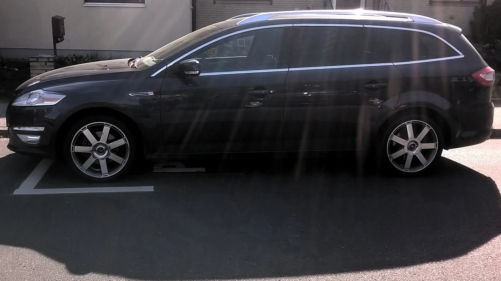

  • Ne mal Spaß beiseite. Du hast die Anspielung schon verstanden, oder? Threads gibt's da wohl genug dazu und im ganzen Netz. Mk3 passt und andersherum auch nur muß man schauen so wie bei mir das die 18" 225 breit sind beim Mk3 laut COC und beim Mk4 235. also mußte ich beim TÜV das eintragen lassen.

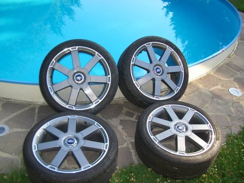

  • Ich habe aktuell genau diese Felgen drauf. 7,5x18 mit 225/40R18. Bekomme sie aber nicht eingetragen, da Ford keine Freigabe für den MK4 gibt. Ohne Gutachten per Einzelabnahme ist wohl schwierig und teuer...

  • Ich war gestern beim Tüv. Habe die Traglast von Ford.de erfragt. Ich bekäme sie eingetragen. Aber Einzelabnahme kostet mich ca. 100 €. Hinzu kommt noch, dass dem Prüfer die Ventile zu lang sind. da müssen andere rein. Sprich: Reifen demontieren, neue Ventile rein und neu Auswuchten ?( Kostet auch wieder 100 €. Da die Reifen nicht mehr so super doll sind, werde ich es wohl eher nicht machen und mir gleich andere Felgen drauf machen mit Gutachten.
    Aber von der Größe her darf ich sie fahren.
