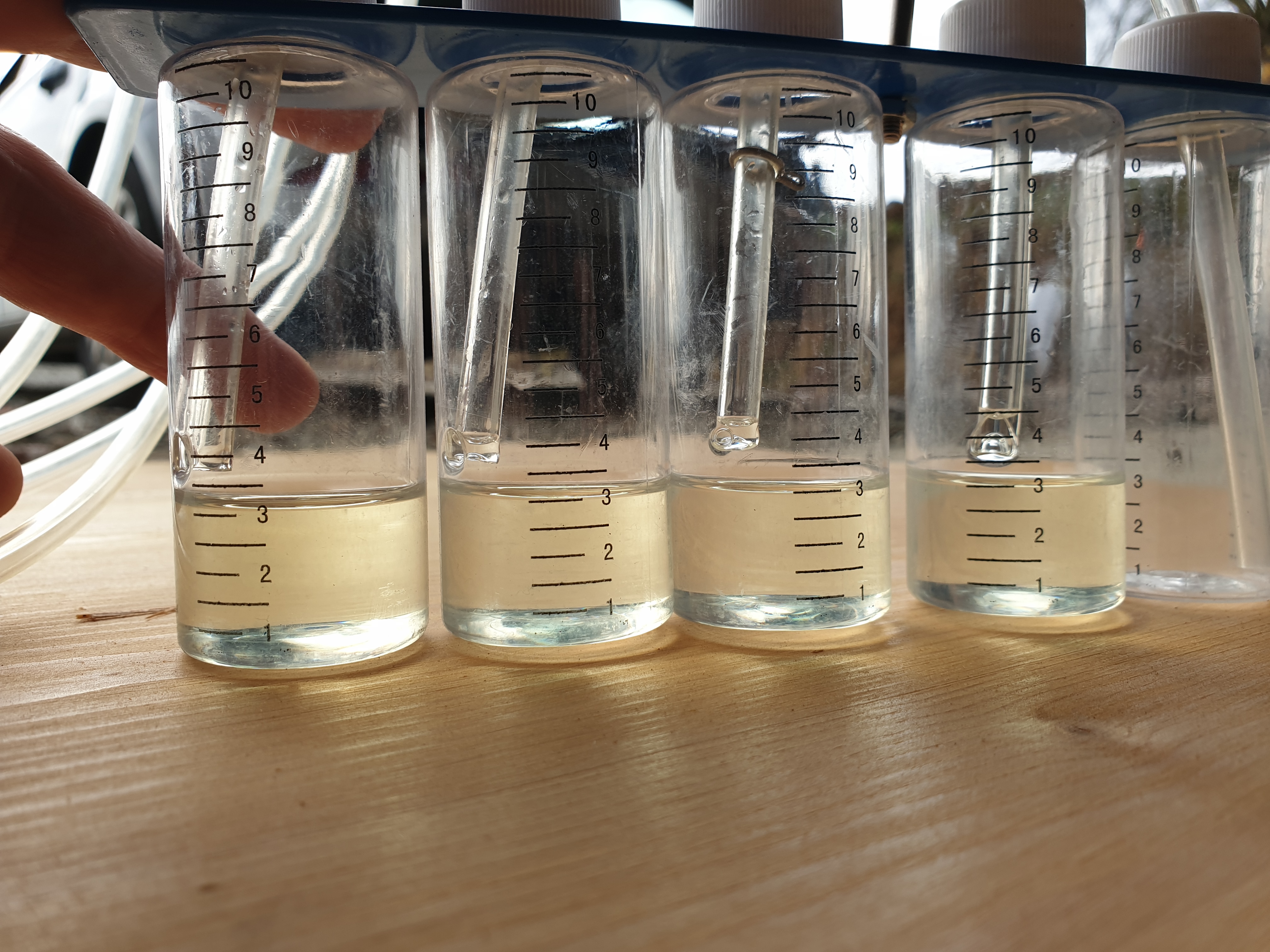

Nach 3 minuten und 30 sekunden sah es so aus..
Zumindest sind sie von der rücklaufmenge identisch.
Das klappern, kommt aber auch nicht direkt aus der injektor richtung.
Das sieht doch ganz gut aus.

Zumindest laut rücklaufmenge, sind die Injektoren IO
Also Rücklaufmenge ist ja top .. besser gehts ja nicht.... heißt aber am Ende nicht das sie nicht doch bissl tropft etc. aber nun hast wenigstens schon mal das erste so in dieser Richtung gemacht was offensichtlich ist.

Hab neuigkeiten zu meinen injektoren.
2 außerhalb der toleranz
1 irgendwas anderes
Der 4te ist ein totalschaden.
Dann heb schon mal 1000-1200 Euronen vom Konto ab
Rücklaufmengentest ist halt n guter Anhalt für zuhause.
Aber sicherheit gibts halt nur bei dee konkreten Prüfung.
