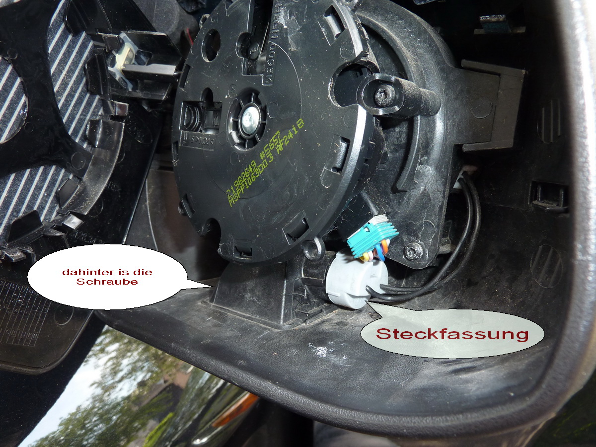

  • Das ist doch jetzt echt nicht war. Denken die Leuts die Spiegel gehen gleich beim anfassen kaputt. Das Forum und Internet ist doch mittlerweile voll mit Ratschlägen über diesen .......Ausbau. Raus das Glas und fertig :aldaSchwede:
    Und da wird eine Schraube sitzen die das Gehäuse für die Umfeldbeleuchtung festhält. Eine klitzekleine Kreuzschlitzschraube :D

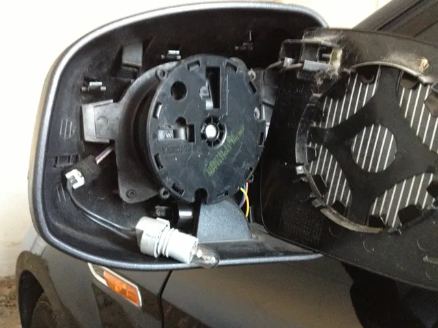

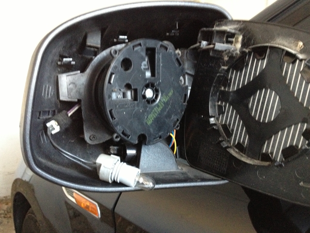

    Nochma für die Zweifler: so sieht das hinter dem Spiegelglas vFL aus:
    und wenn das Glas ab is, muss da keine Schraube, nix Klemme gelöst werden.
    Einfach den Lampenhalter aus dem Sockel raus, Birne gg. LED tauschen, wieder rein und
    feddich :!:
  • eben das hatte ich gar nicht geschrieben ... dann wenn das Glas ab ist, muss die Fassung nicht mal raus.

  • Ich hab das Gehäuse bei meinem einfach mit sanfter Gewalt rausgehebelt bis der Halter der Schraube ausgerissen ist.
    Der Halter wurde dann abgezwickt (da es sonst zwickt beim Einbau) und der Rest wieder eingebaut.
    Hält ohne Schraube wunderbar - war ne Sache von 5 min bei beiden Spiegeln.
