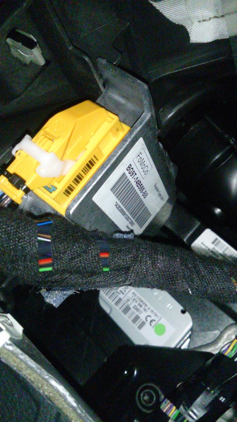

dies hier?
naja insgesamt muss man feststellen, die Nachrüstung lohnt sich nicht da man zu vieles braucht vom Sensor zum Modul + Kabel etc. und ob es dann geht steht ja in den Sternen ... zudem braucht man ja auch noch die andere ABS Einheit und wenn man sich da die Wirtschaftlichkeit anschaut dann ist es eigentlich nicht mal eine Diskussion wert.
Der Sensor wenn man einen kauft, dieser ist gebraucht und man weiß nicht was damit war oder ist und eben mal nachkaufen kostet halt 2.200,-€ und das spielt ja alles mit rein da.

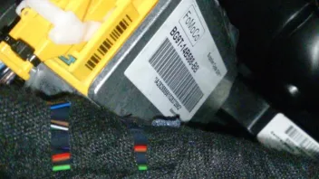

dies hier?
Jenau Ditte

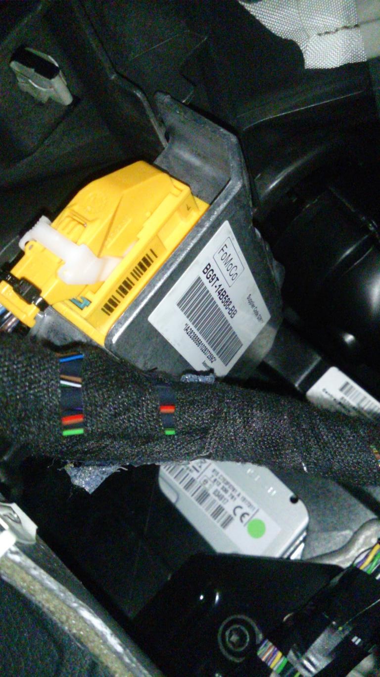

dies hier?
Dieses gelb kommt schön kräftig rüber, hast du toll gemacht
Ja, sitzt da echt janz toll, muss man ganz schön den Hals verdrehen. Deswegen dachten die, dass es in gelb für mich leichter zu finden ist.
Aber du bist du Fluggerätemechaniker da mußt du doch auch in die kleinste Ecke kommen
Hör bloß auf, Riesen Flugzeug aber nirgends Platz zum arbeiten! Ich seh teilweise so aus wieMenschen die sich selbst ritzen.
