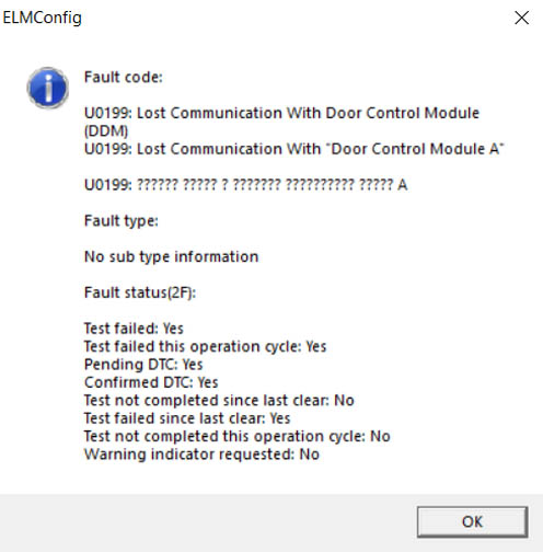

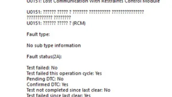

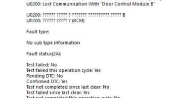

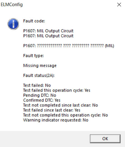

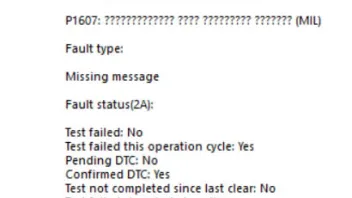

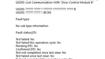

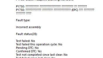

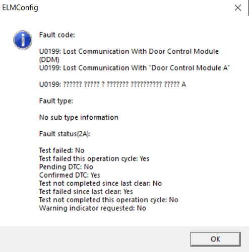

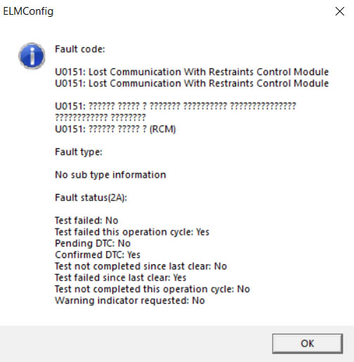

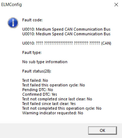

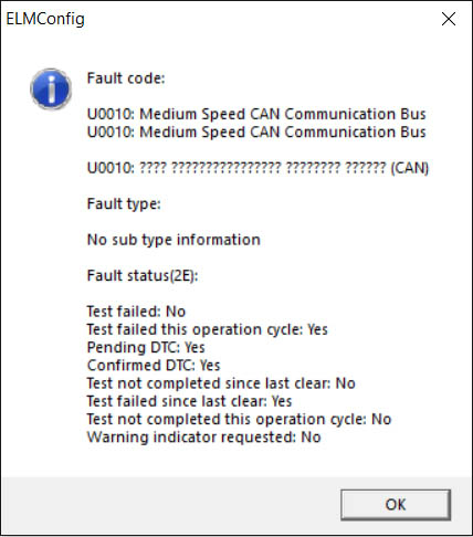

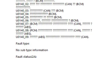

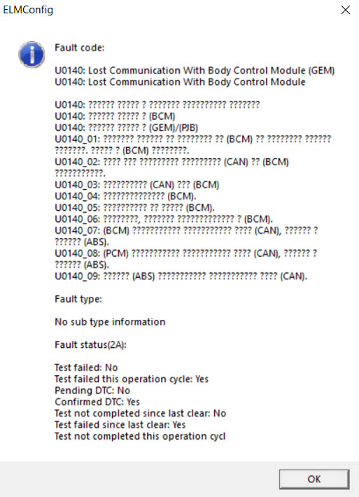

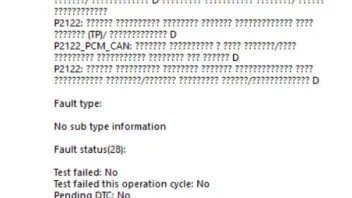

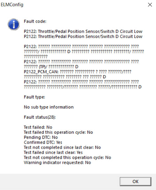

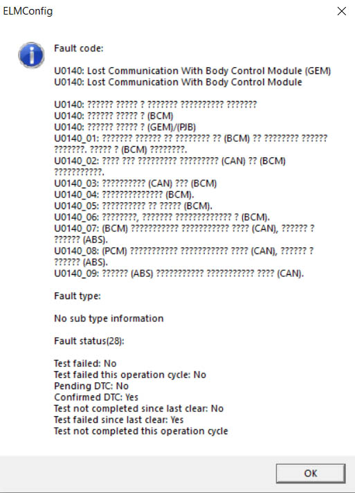

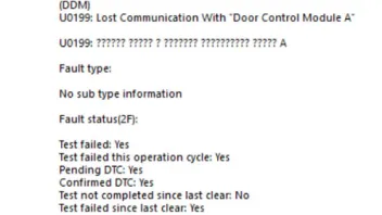

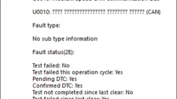

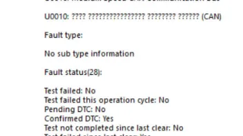

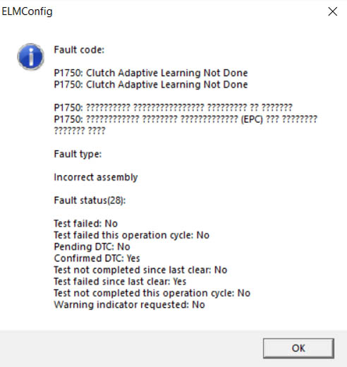

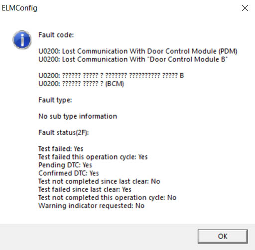

Ich habe Donnerstag die Lambdasonde am DPF gewechselt und heute mit ElmConfig die Fehler ausgelesen. Neulich hat mal der Fensterheber gesponnen. Die Lost Communication With... Fehler gab es schon früher mal, aber die dürften ja nicht interessieren...

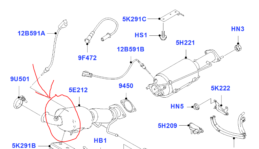

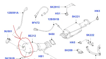

Glaube da hast du die Falsche getauscht, die von der weiter weiter vorne im Fred die Rede ist,ist die Vorkatsonde und die sitzt wie der Name schon sagt vorm Kat.
Wieso falsche Lambdasonde? Der hat doch nur eine, das andere sind doch Temperatursensoren.

Die Lambda vor dem Kat ist bei dem Motor meist der Übeltäter für die "Motorstörung" Die ausgelesenen DTCs sind ja meist Bus Fehler, hast Du die Konfig mit ELMConfig ausgelesen?. Ansonsten steht keiner der DTCs mit dem Motor in Zusammenhang
Der Temperatursensor am Eingang DPF heißt in den ET Katalogen oft fälschlicher Weise Lamdasonde. Die 1381181 wird auch von Händlern oft als Lambdasonde bezeichnet ist aber nur ein Temperatursensor
Danke für die Zeit und Antwort. Ich habe mit ELMConfig ausgelesen. Als Lambdasonde wird in Foren immer die im DPF bezeichnet. Wo sitzt denn die andere im Motor 2.2 TDCi 175 PS? Der verantwortliche Werkstattmensch, wo ich selber schrauben gehe, sagte vor ein paar Wochen, als ich den DPF wechselte, etwas von einer Sonde, die am Motor sitzt - die Störung käme eher von da. Nach dem Wechseln des DPF löschte der Werkstattmensch die Fehler und die Motorstörung war einen Tag lang weg. Das fand ich eigenartig, da die Motorstörung immer auftritt, wenn ich mit Motorbremse fahre. Da die alte Lambdasonde beim Wechsel des DPF auch nicht mehr gut aussah, habe ich diese vorsorglich auch getauscht.
Ich habe noch nicht so viel Erfahrung mit dem MK4, also verbessert mich gerne, falls ich falsch liege.
Wenn ich mir die abgespeicherten Fehler so ansehe, könnte das Problem aber auch in der Elektrik liegen.
In deine Fehlern steht was von "lost Communication" an verschiedenen Modulen.
Ich würde auch in der Richtung mal suchen, z.B. die Massepunkte am Fahrzeug auf Korrosion überprüfen (nur als Denkanstoß). -
richtig, siehe:Die ausgelesenen DTCs sind ja meist Bus Fehler, ... steht keiner der DTCs mit dem Motor in Zusammenhang
Der CAN Bus ist eine 2 Draht Leitung mit Differenzsignalen, Masse spielt da keine Rolle. Der Fehler tritt auf wenn ein Modul nicht im vorgesehenen Zeitfenster antwortet. Da die Fehler mit ELMConfig ausgelesen wurden nehme ich mal an da wurde die Konfig aus dem BCM ausgelesen/geschrieben. Dabei entstehen solche Busfehler da das BCM während dieser Operationen nichts auf den CAN Bussen macht.

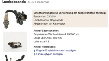

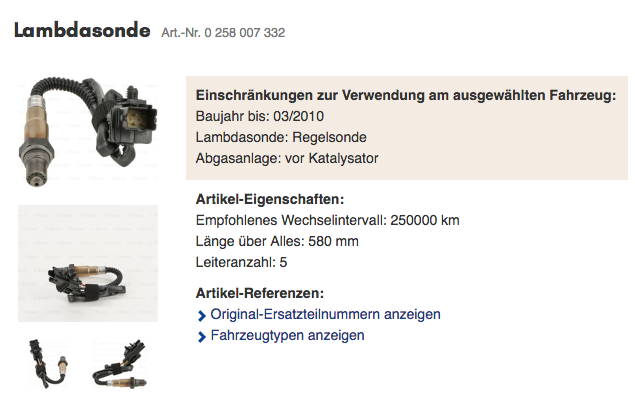

Ok, ich habe die richtige Lambdasonde gefunden: https://www.autoteiledirekt.de/meat-doria-12886696.html. Die kostet mich 70€. Wer garantiert mir, dass die Motorstörung bei Schubbetrieb nicht mehr angezeigt wird, wenn ich diese Sonde austausche. Warum erzeugt dieses Teil überhaupt die Fehleranzeige? Ist die Sonde schneller kaputt als andere Teile im Abgassystem? Hat sie nur eine Macke? Woher weiß man, dass es diese Sonde ist, die den Fehler erzeugt? Ich hätte gern ein paar Erklärungen dazu. Weiß jemand Bescheid?
