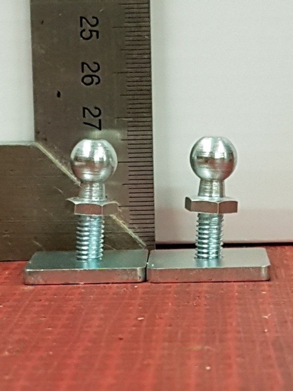

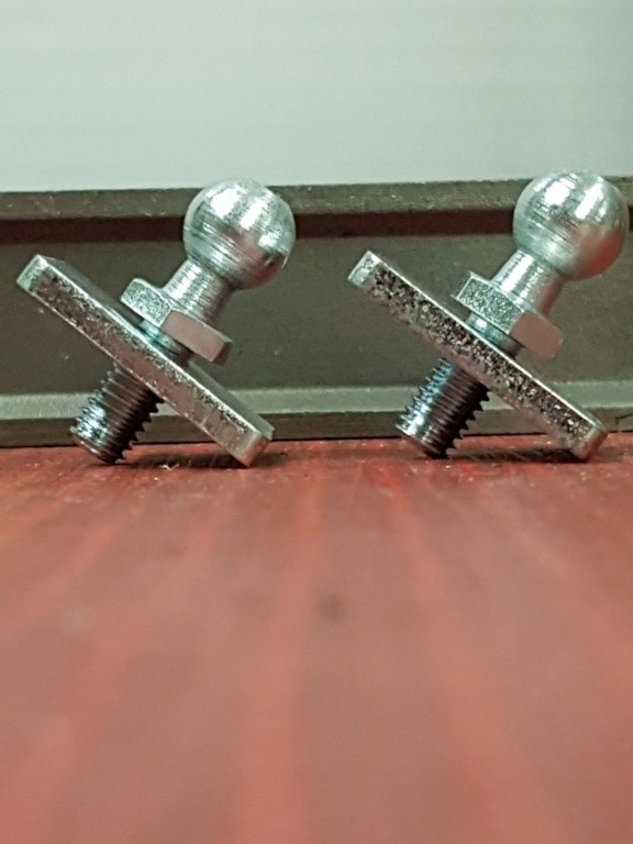

    Nachdem ich die Kommentare hier gelesen hatte, wollte ich auch so ein Paar Dämpfer haben.
    Also kurzerhand in der Bucht bestellt und einige Tage später geliefert bekommen.

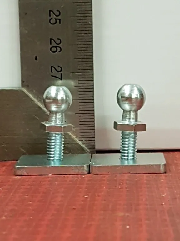

    Vorm Montieren schraubte ich die Teile zur Prüfung lose zusammen. Dabei stellte sich heraus, dass die beiden quadratischen Gegenplatten zum Kugel-Gewindebolzen sehr ungenau gefertigt wurden.
    Die Gewinde in den Gegenplatten sind mind. 5° abweichend von der Senkrechten geschnitten worden.
    Das bedeutet im Umkehrschluss, dass, wenn man den Kugel-Gewindebolzen fest anzieht, sich dieser ebenfalls schief stellen wird und dadurch eine Materialschwächung herbeigeführt wird.
    Bei den zu haltenden Kräften (Hebelwirkung) kann ich da nur von abraten, diese Gegenplatten zu verwenden.
    Ich werde mir selbst welche anfertigen!
    Andreas
  • Du solltest dem Verkäufer trotzdem mal ein Bild schicken, gut ist das auch bei diesem Preis nicht.
    Gruß Kalle
  • Das die Leute da immer noch einkaufen. Gerade der für die Heckklappe ist totaler Käse
