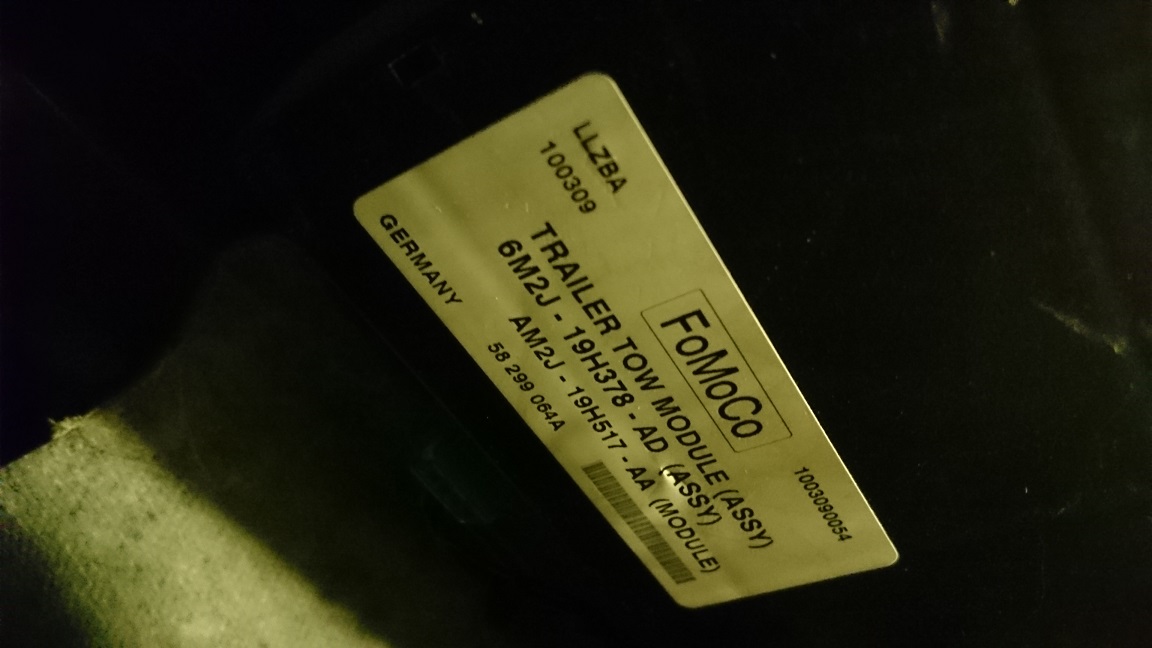

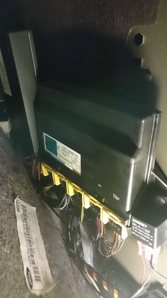

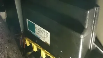

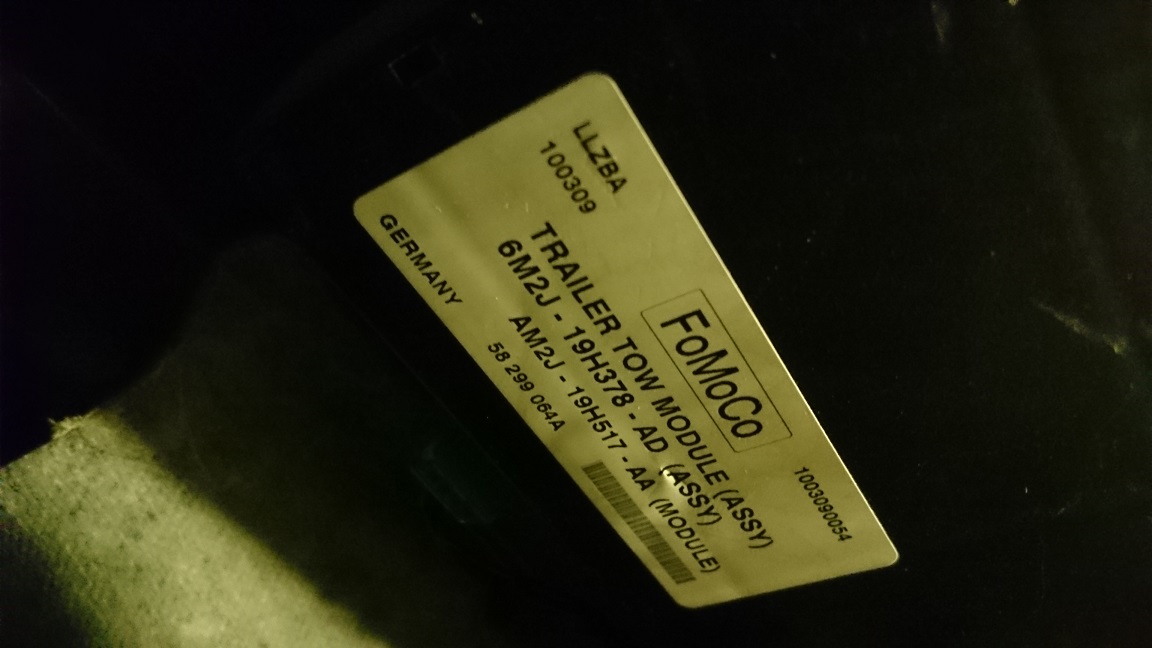

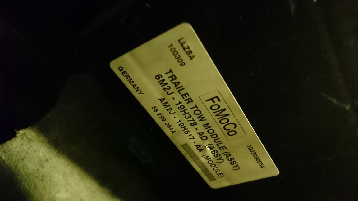

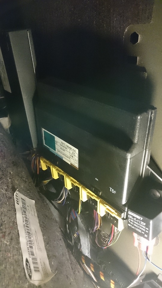

  • Bin leider jetzt erst dazu gekommen wieter zu suchen. Also Die AHK war schon beim Kauf eingebaut. Im Februar ,also vor der HU, ging laut meinem Arbeitskollegen ,der im starken Nebel hinter mir gefahren ist, die NSL noch.
    Habe das Problem noch nicht beheben können, aber konnte etwas feststellen. Wenn ich die NSL einschalte kommt ein andauerndes Klick- oder eher Klopfgeräusch aus dem Modul was ich als Bild angehängt habe.
    Das GOODSKY relais was rechts daneben zusehen ist habe ich bereits getauscht, dies gehört aufjedenfall zur AHK.
    Das Anhängermodul was sich links neben dem Verdächtigen Modul befindet macht nichts auffälliges.
    Laut Inet ist das Modul was Geräusche macht ein "Komfortmodul" für die Türen.
    Nachtrag:
    Habe die zwei Stecker die vom Original Kabelbaum zum AHK Mdul gehen mal aus dem AHK Modul gezogen , und siehe da NSL funktioniert!
