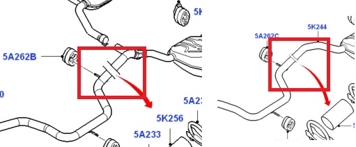

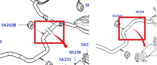

  • So wie ich das aus der Explosionszeichnung sehe ist die Gabelung direkt am Endtopf dran und wird über einen Rohrverbinder mit dem Mittelrohr verbunden .... genau so siehts beim 2.0er auch aus, mit dem Unterschied, dass halt nur ein Endtopf weg geht...
  • Die Bilderchen sind keine Zeichnungen. Das sind bestenfalls Prinzipdarstellungen.

    Aber die Zeichnung stimmt schon so vom eCat
  • Hab mir jetzt das Rohr vom 2.0er mal bestellt, Rohrdurchmesser usw. sind auch gleich, bauform ist auch identisch (zumindest soviel man auf Bildern erkennen kann). Kann man ja zur Not wieder zurück schicken ... werde dann berichten obs passt!
  • Also das Mittelrohr vom 2.0TDCi passt einwandfrei am 2.2TDCi!
    Beim Umbau auf bspw. eine FOX Anlage hat das Mittelrohr sogar den Vorteil, dass das originale nicht abgesägt bzw angepasst werden muss, einfach den ganzen alten Misst raus und neues Mittelrohr rein und fertig.
