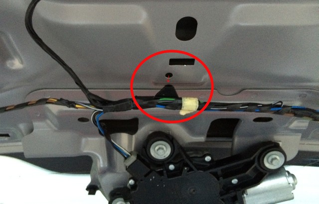

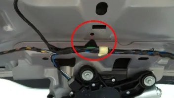

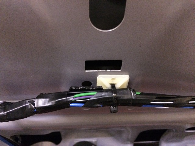

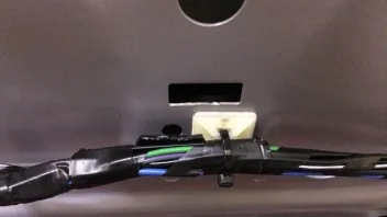

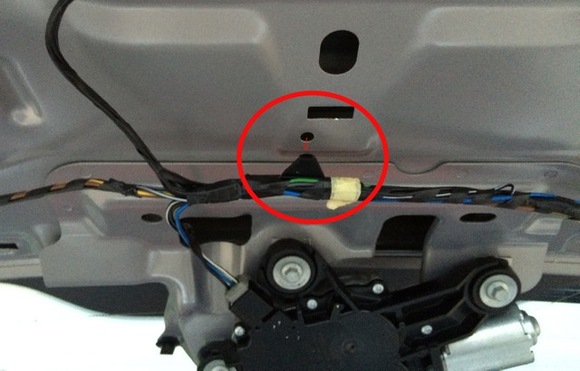

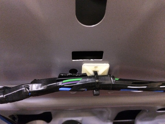

Am Ende war es so, das es ein popeliger Kabelträgerclip in der Heckklappe(!) war, direkt unterm Wischermotor. Hier ein paar Bilder. Rot umkreist ist der Störenfried zu sehen. Im anderen Bild meine Lösung des Problems, einen selbstklebenden Sockel mit Kabelbinder.
