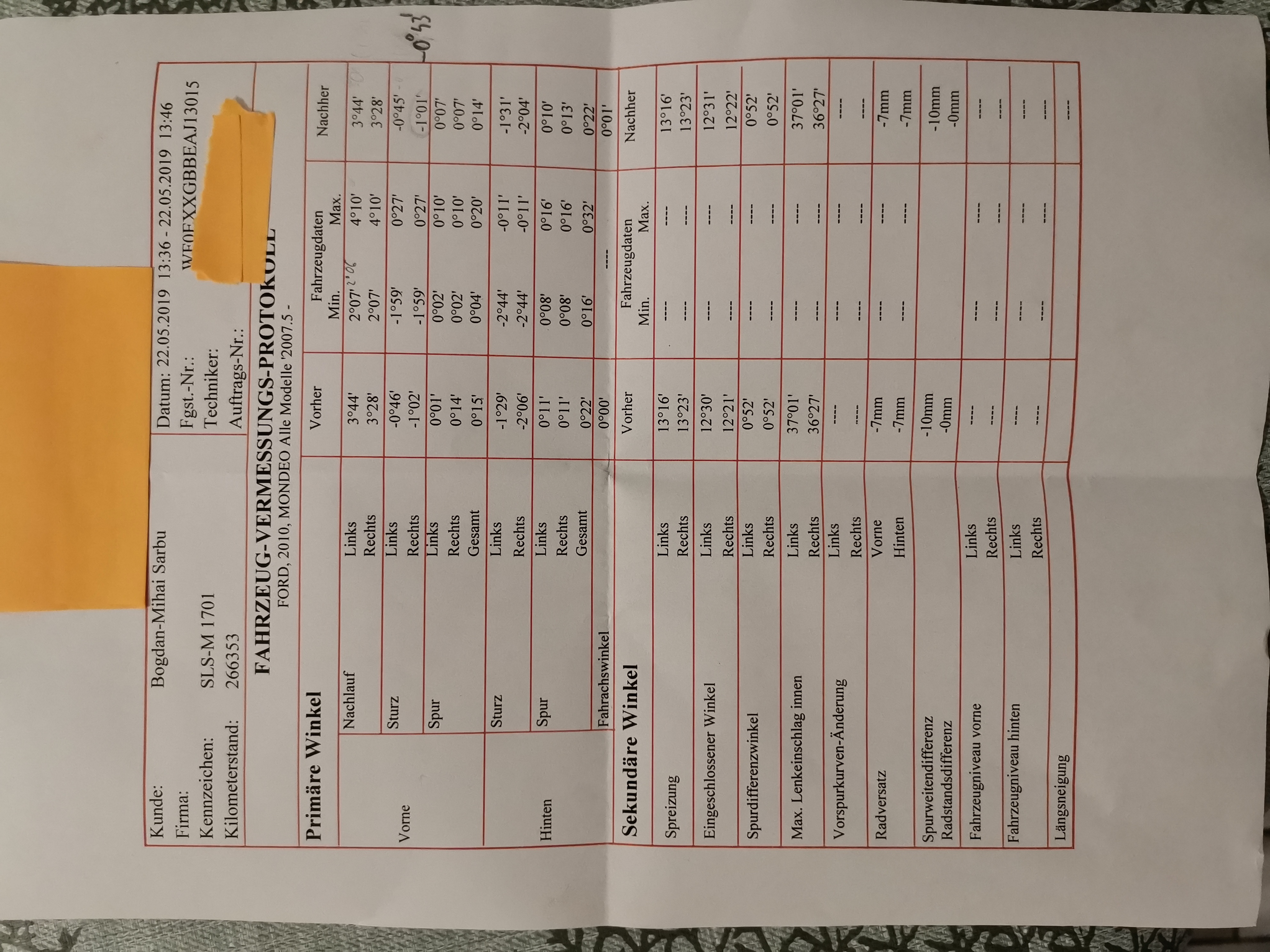

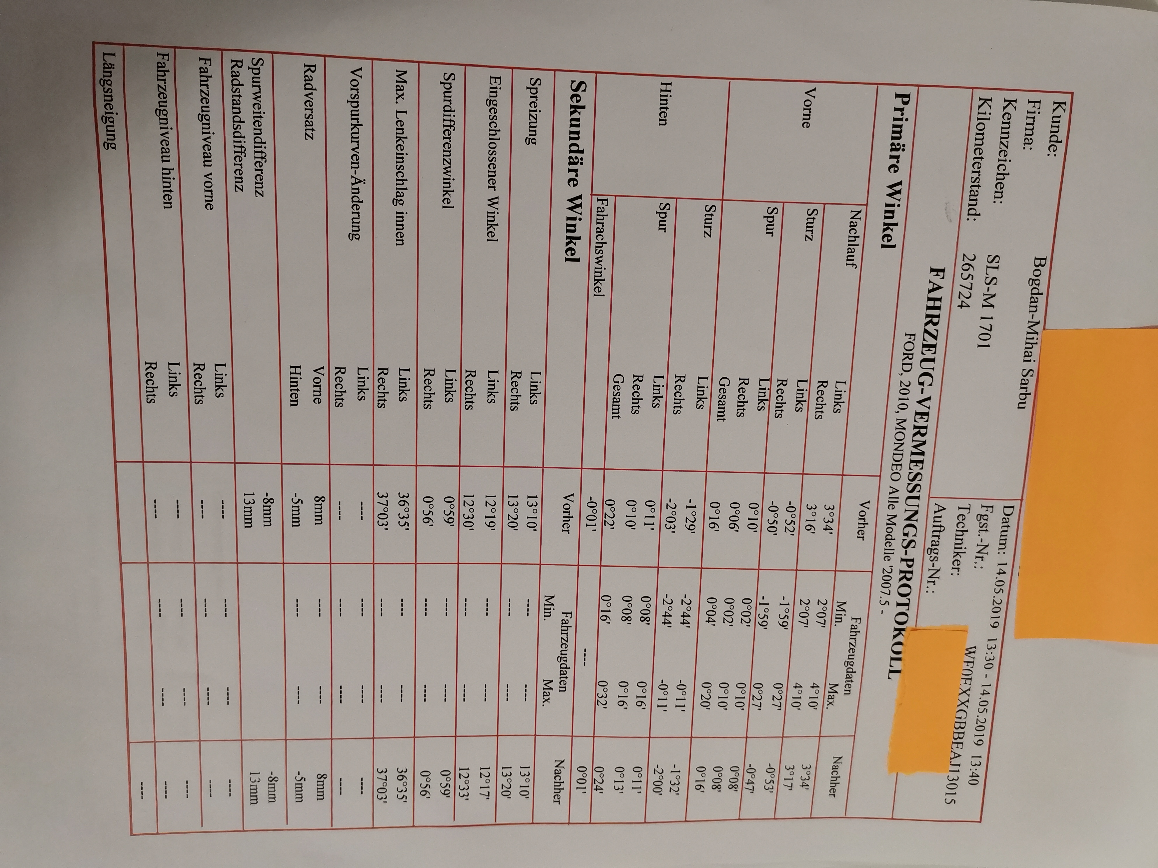

Hallo an Alle,
Ich schließe mich an und sage daß mein Mondeo nach 2 mal Achsenmessung, neue Reifen(Nokian Powerproof-haben keine 1000km) nach rechts zieht. Beim normal fahren wenig (hängt auch manchmal von der Neigung der Straße ab - manchmal zieht es, manchmal nicht), aber nach der zweiten Achsenvermessung spüre ich beim Beschleunigen(vorallem bei starker Beschleunigung 2. Gang) nach rechts zieht. Das ist auch bei höheren Geschwindigkeiten 160+ der Fall. Ich habe auch die Werte der Messung hochgeladen. Könnte es sein daß wegen dem Wert des Sturzes auf der rechten Seite das passiert? Sollwert ist - 0°43' und der Wert ist - 1°01' (obwohl das sich in normalen Bereich befindet).
Dabei habe ich wie ein "raues" Gefühl beim fahren als währe irgendetwas vibrieren und bei 120km/h leichtes rubbeln im Lenkrad vorallem wenn es draußen kalt ist und Motor kalt.
Ich werde die Reifen wieder auswuchten lassen+/-Tyre matching mal sehen was da rauskommt.
Um eventuelle Missverständnisse auszuschließen: Was kam zuerst - die Achsvermessung oder die neuen Reifen?
Die Angaben zum "Vorher"-Zustand zeigen aber dass da die Differenz genauso groß war. Auch deswegen die vorherige Frage. Wie fuhr der Wagen denn im "Vorher"-Zustand?
