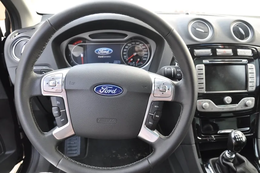

Mir ist aufgefallen dass die Pfeil runter Taste nicht geht und ich im Menü
Nicht runterscrollen kann . Gibt es da nen allgemeinesproblem oder komm ich dadran um was zu reinigen oder so ?
Und wie genau funktioniert der Tempomat ? Ich hab nicht eine Beschreibung dabei
Lenkradtasten zur Menüsteuerung

Bild ist aus dem Forum entliehen
Links ist die Tempomattaste, die Schwarze mit dem Tacho, draufdrücken und ist aktiviert, steht dann im Convers oder BC, rechte schwarze Taste drücken beim erreichen der Geschwindigkeit und ist gespeichert. Auto fährt so lang bis gebremst oder Gas gegeben wird diese Geschwindigkeit. Drückst du bei eingeschalteten Tempomat rechts die Tasten Plus oder Minus kannst du die Geschwindigkeit angleichen. Tempomat geht nur bis 180km/h. Das ist so grob. Rest in der Betriebsanleitung.
Hast du links noch eine Taste wo nicht " Off" steht, so wie die Tempomattaste dann ist das der Begrenzer oder Limitter. Das heist du kannst einstellen bis zu welcher Geschwindigkeit du fahren willst, danach nützt kein Gas geben es geht nicht schneller. -

Ich hab den normalen BC drin
Laut Beschreibung kann ich mit Pfeil höh /runter durchs Menü .
Runter funktioniert nicht .kann ich da selbst was tun! -
