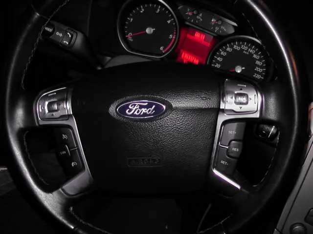

    Mach doch mal ein Foto von den Lenkradtasten.
  • Wie bereits vermutet.... Für mich sieht das so aus, als steckten hier die FL-Tasten im vFL Mondeo. Auf den Tasten ist der Speedlimiter abgebildet und rechts sieht man den Spalt zu dem kleinen Dreieck der Radio/Naviblende, in der sonst bei entsprechender Ausstattung der Startknopf steckt. Den gibt es nur im vFL, denn im FL ist das ein nahtloses Teil.

  • Ich denke vFl, OH hat da nicht so unrecht mit den falschen Tasten.
  • Es wurden streng nach der Seriennummer die Ersatzteile bestellt und montiert...
    Er schaut morgen aber nochmal nach betreffs den FL und vFL-Tasten...
    Bin mal gespannt :rotwerd:
  • Oha, 6.9.10, knapp daneben. Das ist dann wohl einer der letzten vFL. ;)

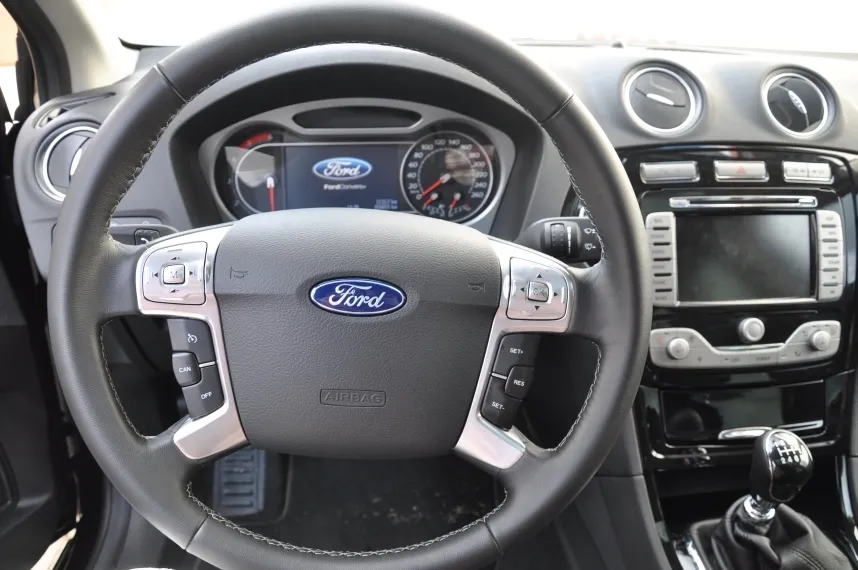

  • So siehts aus. Müsste das nicht so aussehen
    Ja,auser" Mann" hat die Tasten angepasst :D
  • Guggst du...
    Hier steht aber links unten nicht OFF,
    ist das nicht dein Fahrzeug ?
  • Was ist den jetzt los Bernd? Du postet ein Bild mit Tasten wo links Tempomat und Geschwindigkeitbegrenzer ist und schreibst du hast Baujahr 9/2010. und das passt nicht zusammen. Du hast dann einen vFl und dazu gehören die Tasten die ich gepostet habe, also mit Off anstatt mit Begrenzer.
  • Bau 9/2010 ist ja Modelljahr 2011 und kann in Einzelheiten schon dem FL entsprechen.
