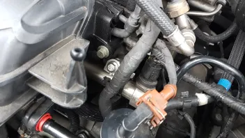

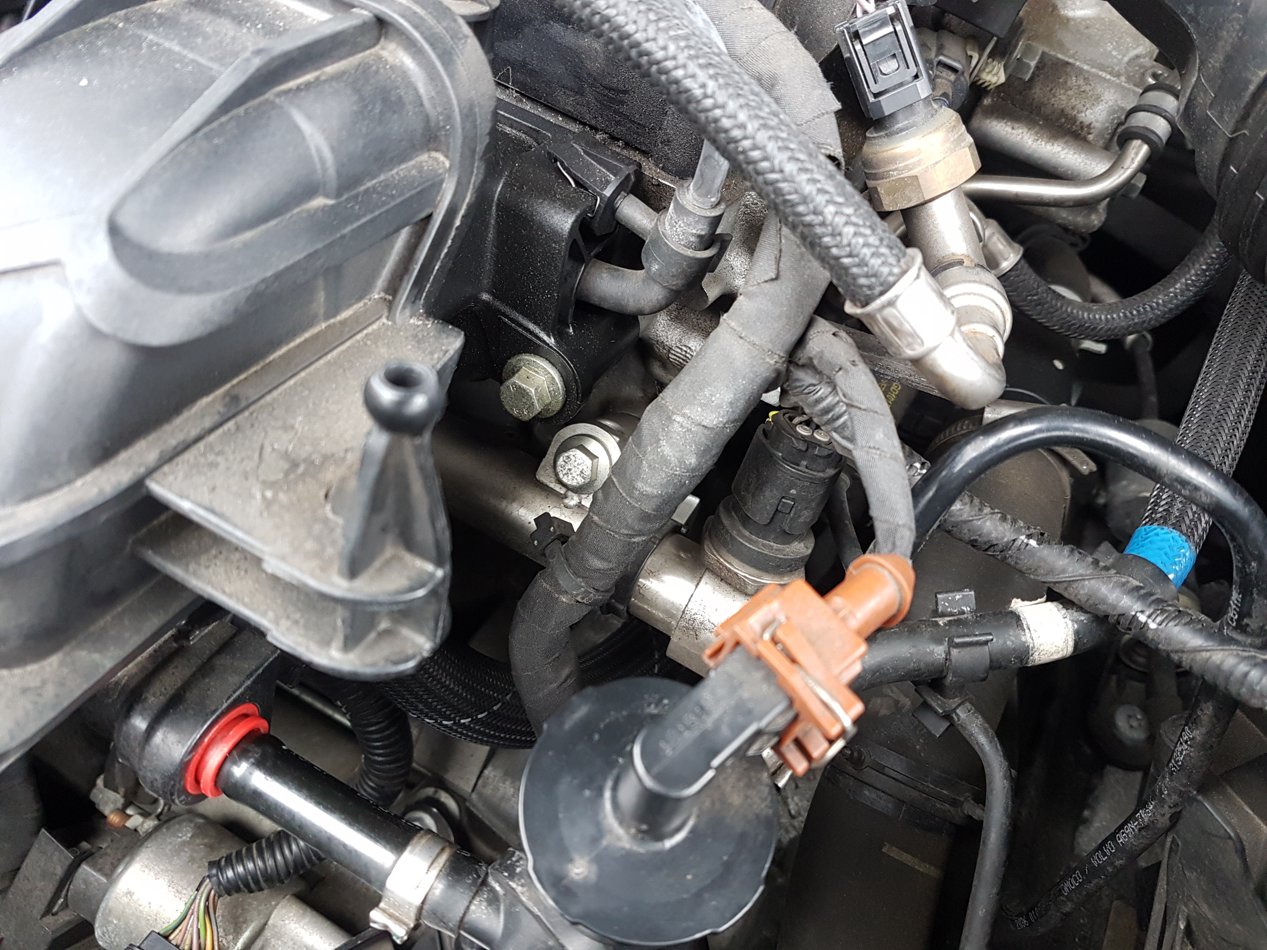

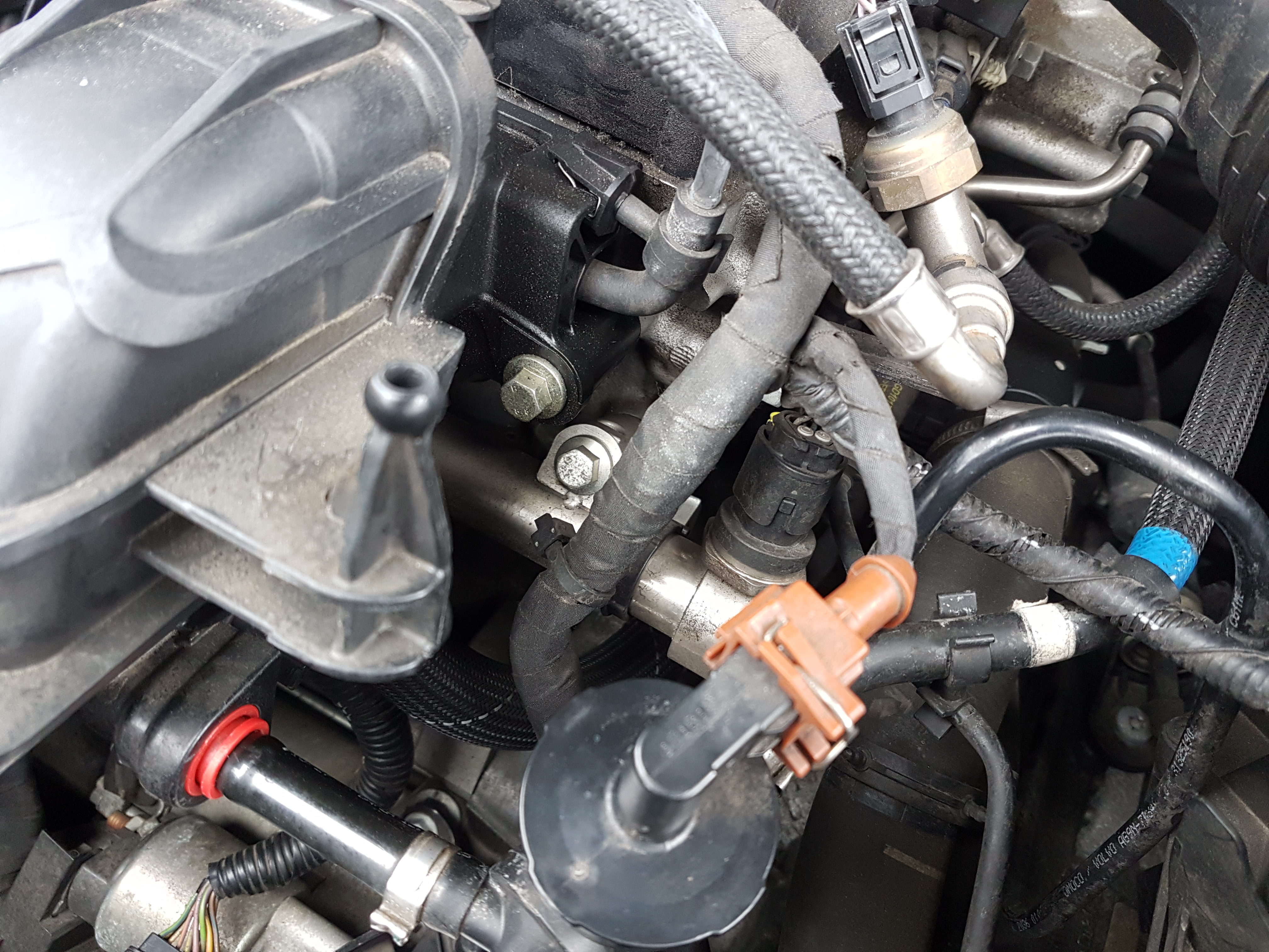

    Meine Fehler konnte ich eben auch mit meinem ELM löschen - hatte mich verwirren lassen, weil es einmal nicht ging und in einem Video habe ich gesehen, dass mann vorher den Schalter umlegen soll... nun gibt es nur noch einen temporären "Blinker Links Scheinwerfer" Fehler....
    Das Baujahr meines Autos ist speziell... hier https://ford.7zap.com/en/car/39/code…0gxxgbbgaa23450 ist auf dem Einspritzrohr der Sensor 9F972 installiert - bei mir sieht es anders aus.. dort steck dieser Sensor in der Benzinleitung zur Hochruckpumpe...

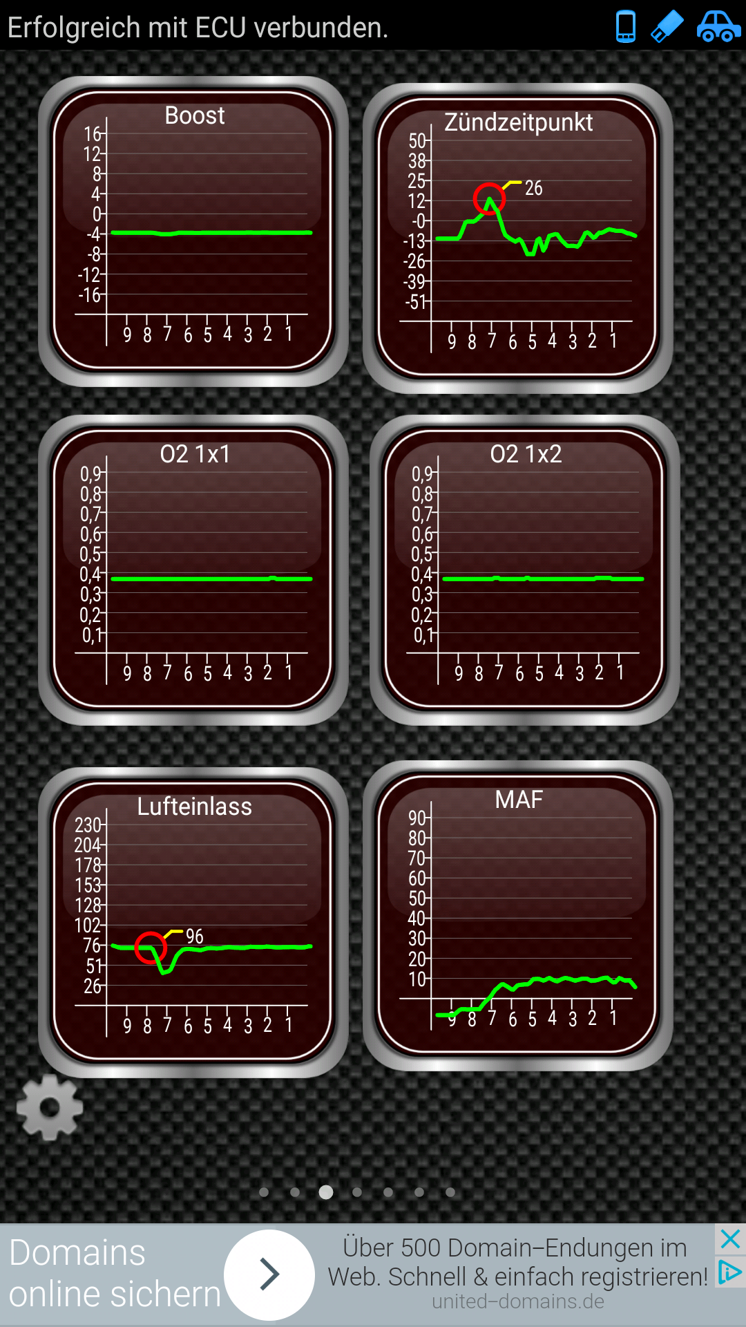

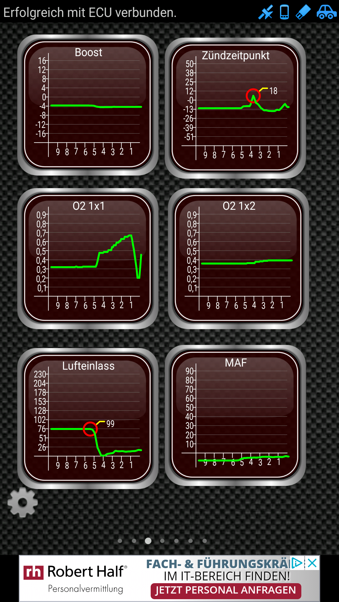

  • Hallo @ll - ich habe nun meinen neuen ELM - ich kann nun auf den MS-CAN zugreifen... ich sehe nun auch die Steuergeräte auf diesem Protokoll...
    Den von mir gesuchten Sensor sehe ich aber immer noch nicht - die Steuergeräte auf dem HS-CAN sind geblieben, wie sie waren.
    Brauche ich jetzt noch eine andere Software? Elmconfig ?
    Ich würde den Fehler gerne sehen, bevor ich Teile tausche...

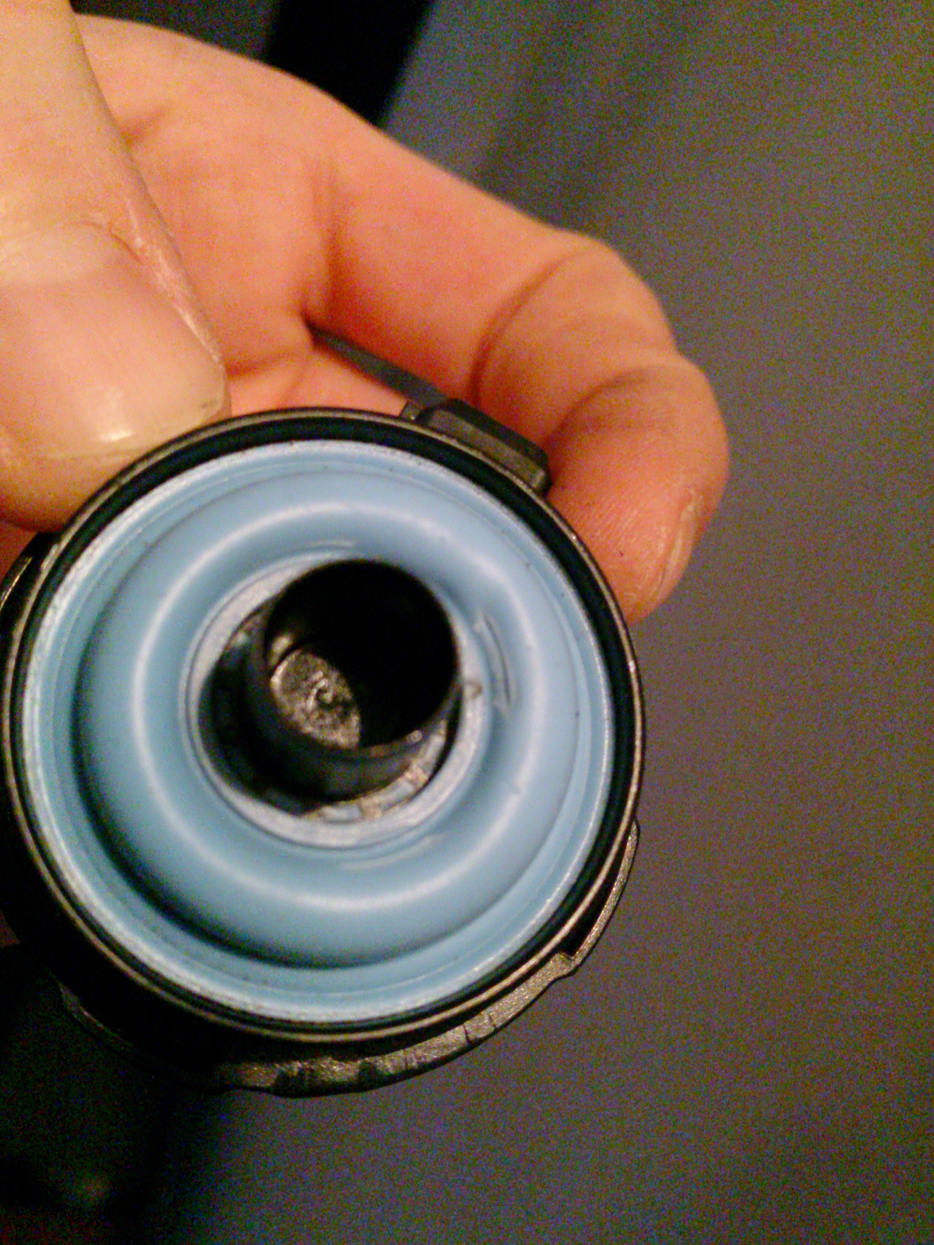

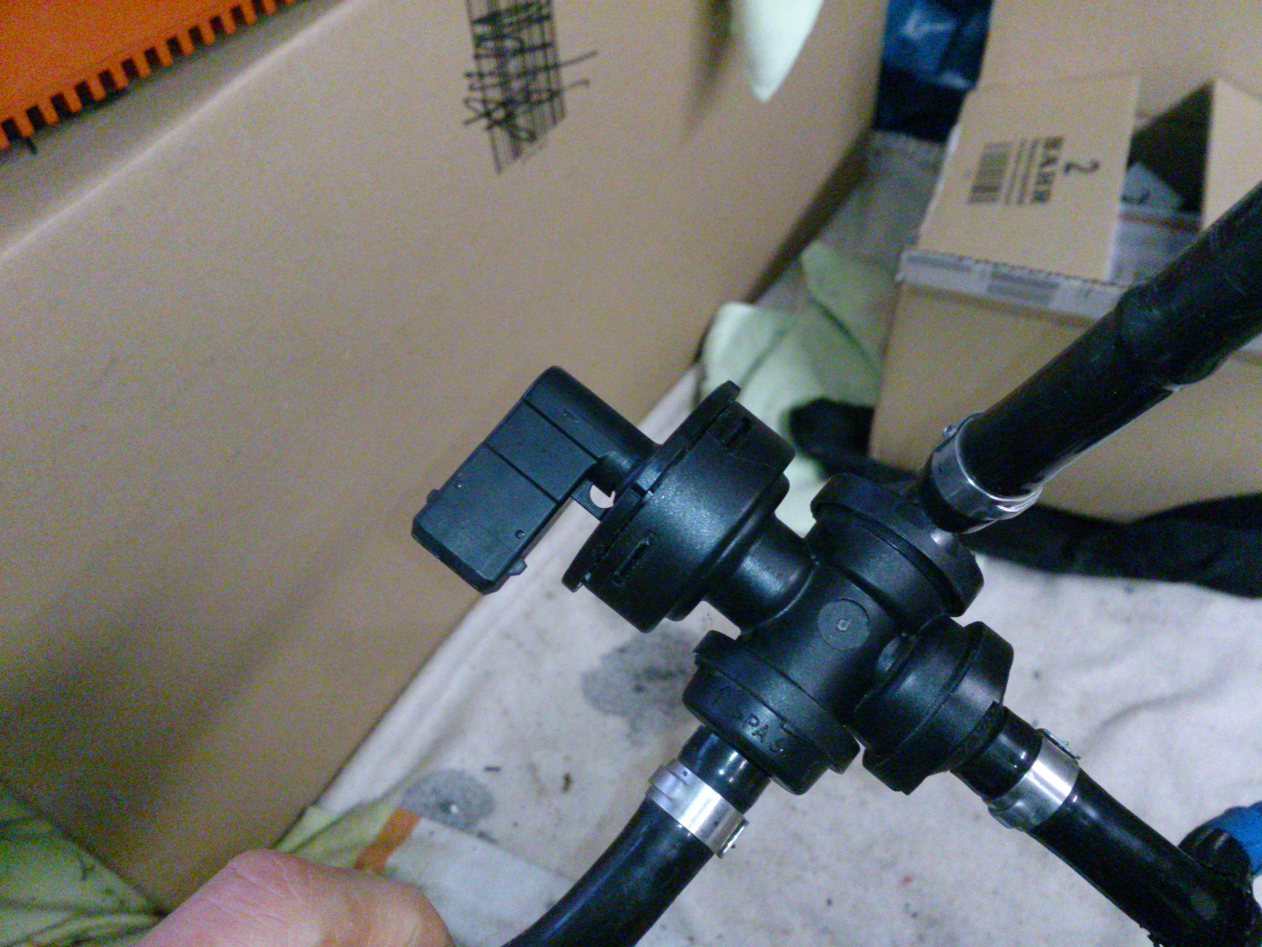

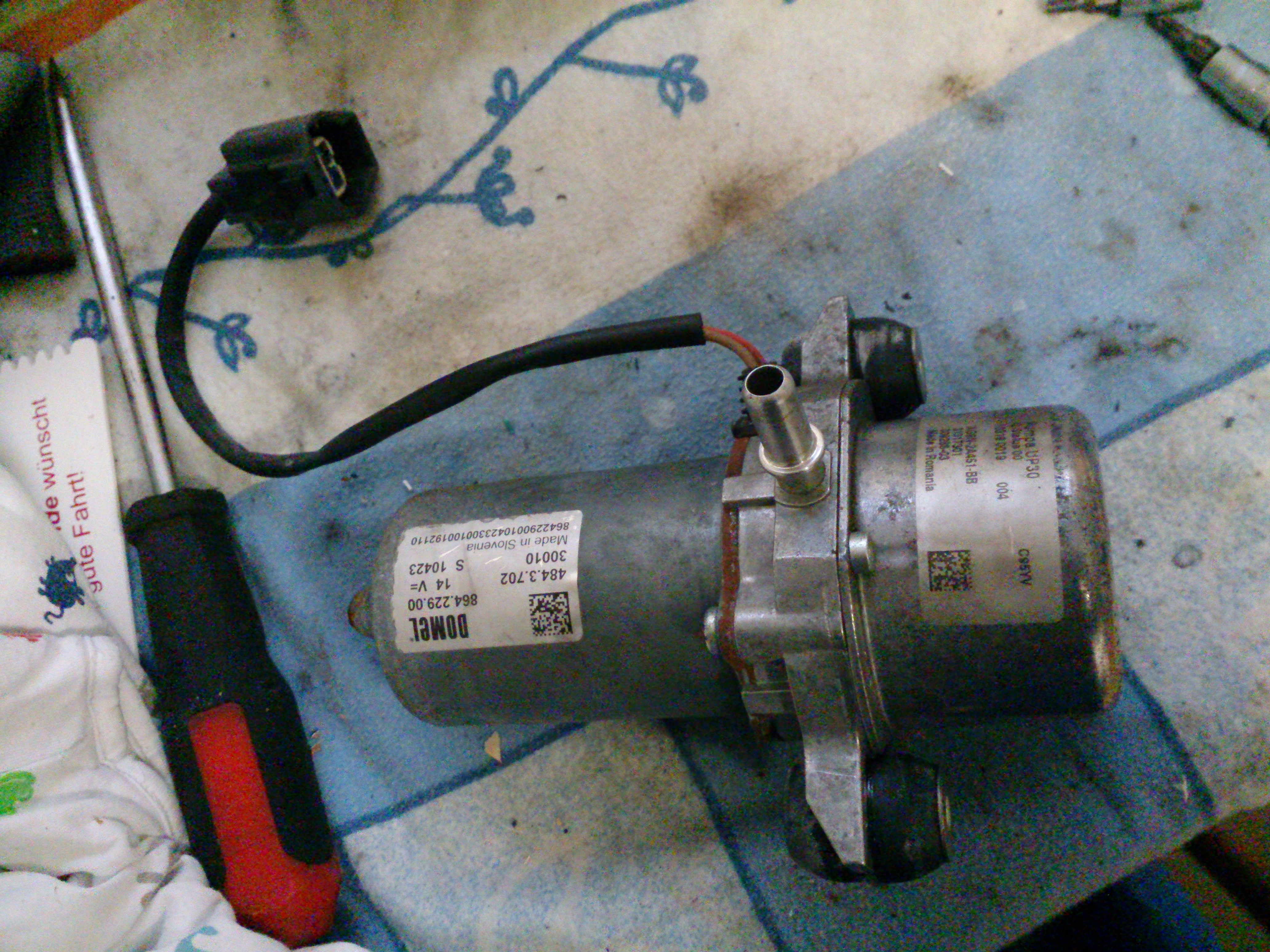

  • Hallo - hier heute noch mal nen Update vom Update...
    nach dem ich die komplette Unterdruckleitung inkl. Ventil (1710424 AG9N2420BAC) getauscht hatte, war der Fehler mit dem Benzingeruch weg... das Ruckeln ist dann aber wieder gekommen... da war dann der Sensor auf den Common-Rail-Leitung im Verdacht... als ich den aber ausbauen wollte ist mir so viel Benzin entgegen gespritzt, das ich den Reparaturversuch abgebrochen habe (war unnötig - irgendwann wäre der Druck ja weg gewesen) - lustigerweise ist der Fehler danach nie wieder aufgetreten - ein Jahr ohne Probleme...
    Viele Grüße Jens
  • wahrscheinlich durch die ungewollte Entlüftung
  • oh... das ist eine Erklärung, an dich ich bisher noch gar nicht gedacht habe... den Stecker hatte ich nämlich vorher schon mal lose...
    Grüße
    Jens
