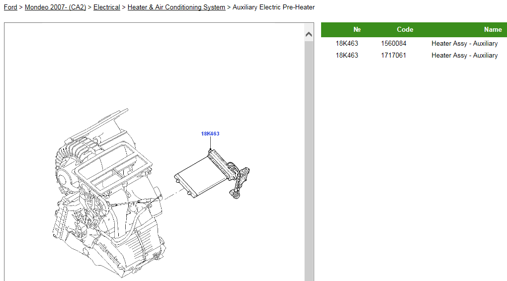

    Den elektrischen kann man nachrüsten. Dazu muss ein Powerkabel (original ist das ein 10mm2 Kabel) von der Batterie (inkl. Sicherung) verlegt werden. Und natürlich auch von Minus an Masse.
    Dann muss natürlich der 2 oder 3-polige CAN-Bus Stecker vorhanden sein. Dieser müsste im Mitteltunnel auf der Beifahrerseite etwas unterhalb der Kniehöhe sein.
    Zum Schluss noch mit ElmConfig freischalten.

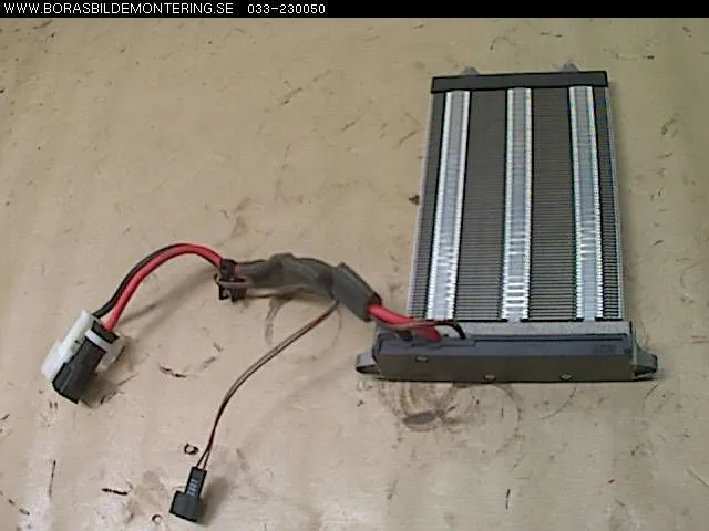

    So sieht der elektrische Zuheizer aus:

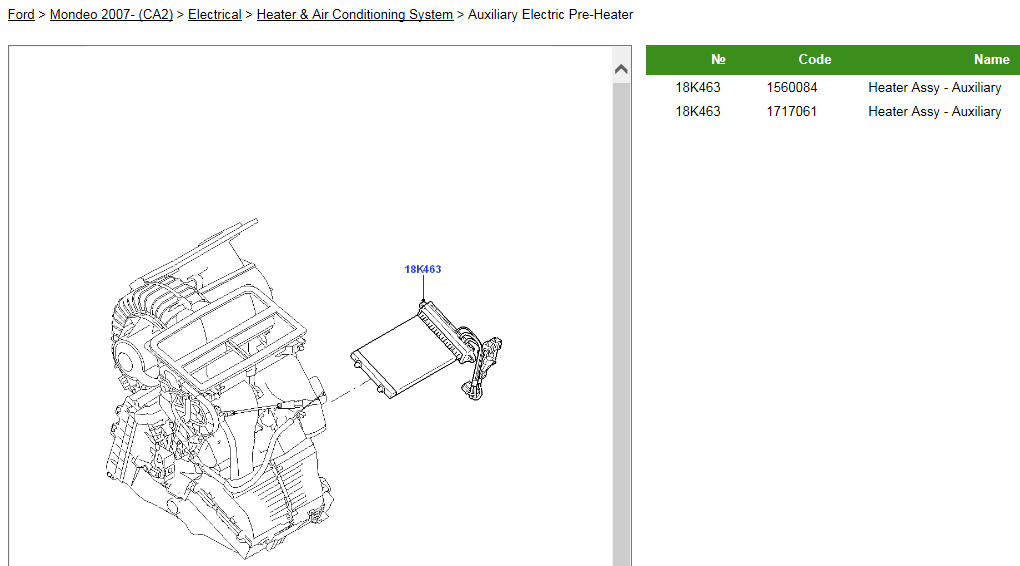

    Ist der elektrische dieser 6G9118K463DB ?
    Und bedeutet das, das wenn ich den kraftst. betr. habe, das bei mir dort nur eine Blindblende ist?

    die Heizung hat keinen CAN-Bus Stecker. Am dünnen Kabel ist ein Temperaturfühler fürs BCM. Das BCM schaltet den Zuheizer über ein zusätzliches Relais.

    der elektrische ist schneller, aber auch schwächer (ca 1000W). Er erwärmt die Luft nicht so stark wie der Wasserwärmetauscher. Wenn man mit kaltem Motor losfährt bringt er natürlich etwas.
