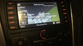

  • Ich bi n absoluter Mondeo-Neuling und habe eine Frage: Mein Mondeo hat das Radio NX eingebaut. (Siehe beiliegendes Bild!)
    Die Navi-Software ist auf einer SD-Karte, deren Schacht hinter der Abdeckung vom Lautstärkeregler sitzt. Die SD-Karte ist von 2010 (TomTom Software).
