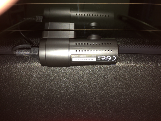

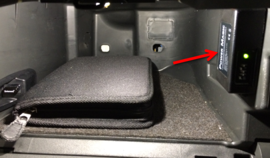

  • Das Problem mit ständig laufenden Kameras ist, dass sie dir die Batterie leersaugen. Ich hatte mich mit der Thematik auch schon einmal auseinander gesetzt und es scheitert entweder an der Stromaufnahme oder daran, dass die Aufnahmesysteme nicht schnell genug scharf geschaltet sind.
  • Hallo Onkel Henry,
    bitte, bitte lasse mir meine Illusionen wenigstens so lange bis das Teil geliefert wird und mich vom Gegenteil überzeugt.  /010/
    Ich habs nämlich gestern bestellt .
    Im Lieferumfang gibt´s ne 64GB Speicherkarte und einen Batteriewächter mit einstellbarer Abschaltspannung (runter bis 11.8V). Dieser sollte der Batterie genügend Luft zum Starten lassen. Ich werd´s probieren und berichten. Wenn es nix ist geht das Ding wieder zurück.
    Schnell genug sollte sie sein. Im Parkmodus werden die fünf Sekunden vor einem "Event" (kann ein Rempler oder eine Bewegung sein, je nach Einstellung) bereits auf der SD abgelegt.
