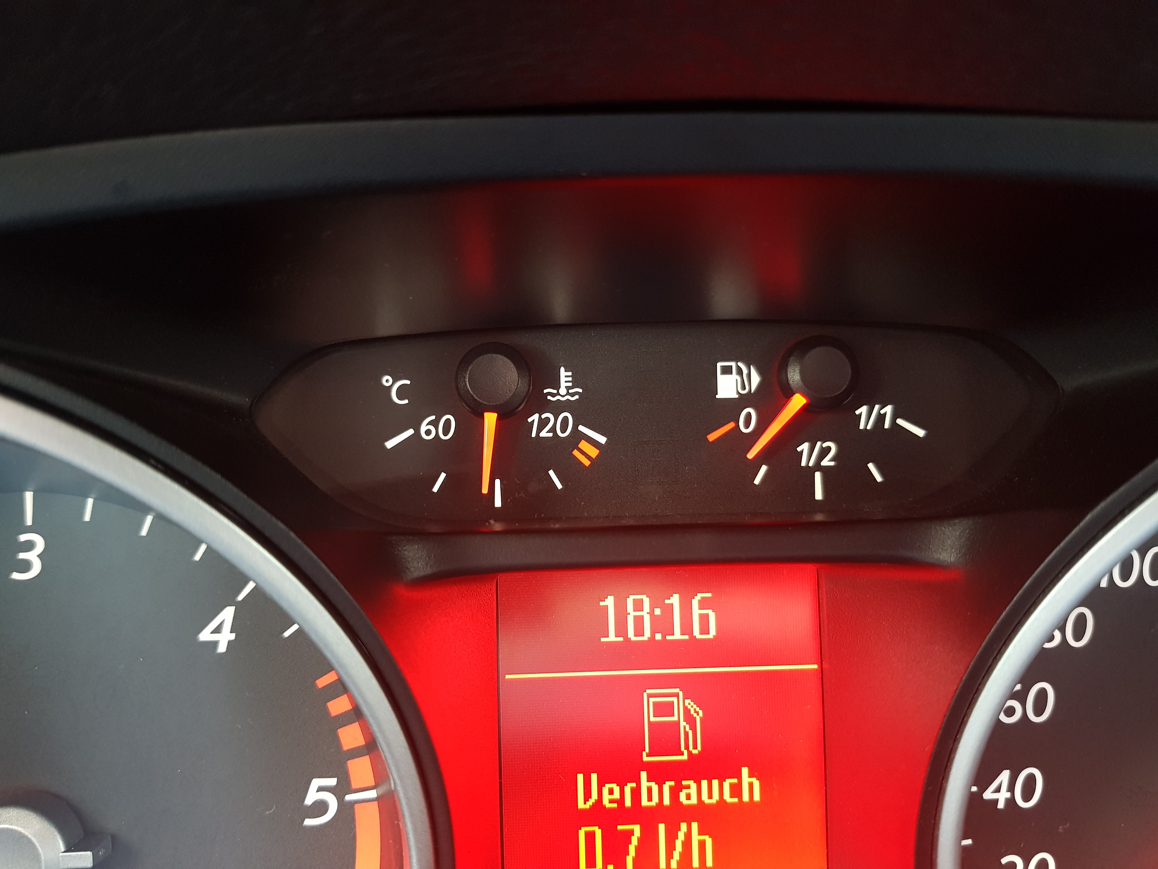

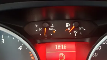

  • Auch bei mir beim 2.2er erreiche ich selten über die 78°/80°. Jedoch hat er nach ca 14km die Temperatur erreicht.
    Also ist die Anzeige durchaus realistisch wie sie da angezeigt wird. Wenn Du Elm hast und Forscsan/ Torque kannst das ja unterwegs während der Fahrt auch mal testen
  • Hatte mich vor allem gewundert, dass die Anzeige nie auf die 90° geht
    Ist normal so dass der Zeiger kurz vor der Mittenmarkierung stehen bleibt. Aber was die Temperaturangabe betrifft:Genau so wie Spike es vorgeschlagen hat, so bekommt man noch die genauesten Werte darüber. Und hier dieser Thread könnte auch noch für dich interessant sein.
  • Ist dann doch im Normalbereich, oder?
    Absolut im grünen Bereich. :) Im Leerlaufbetrieb kann das noch ein paar Grad ansteigen aber sobald der Fahtwind wieder da ist gehts wieder runter.

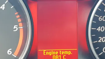

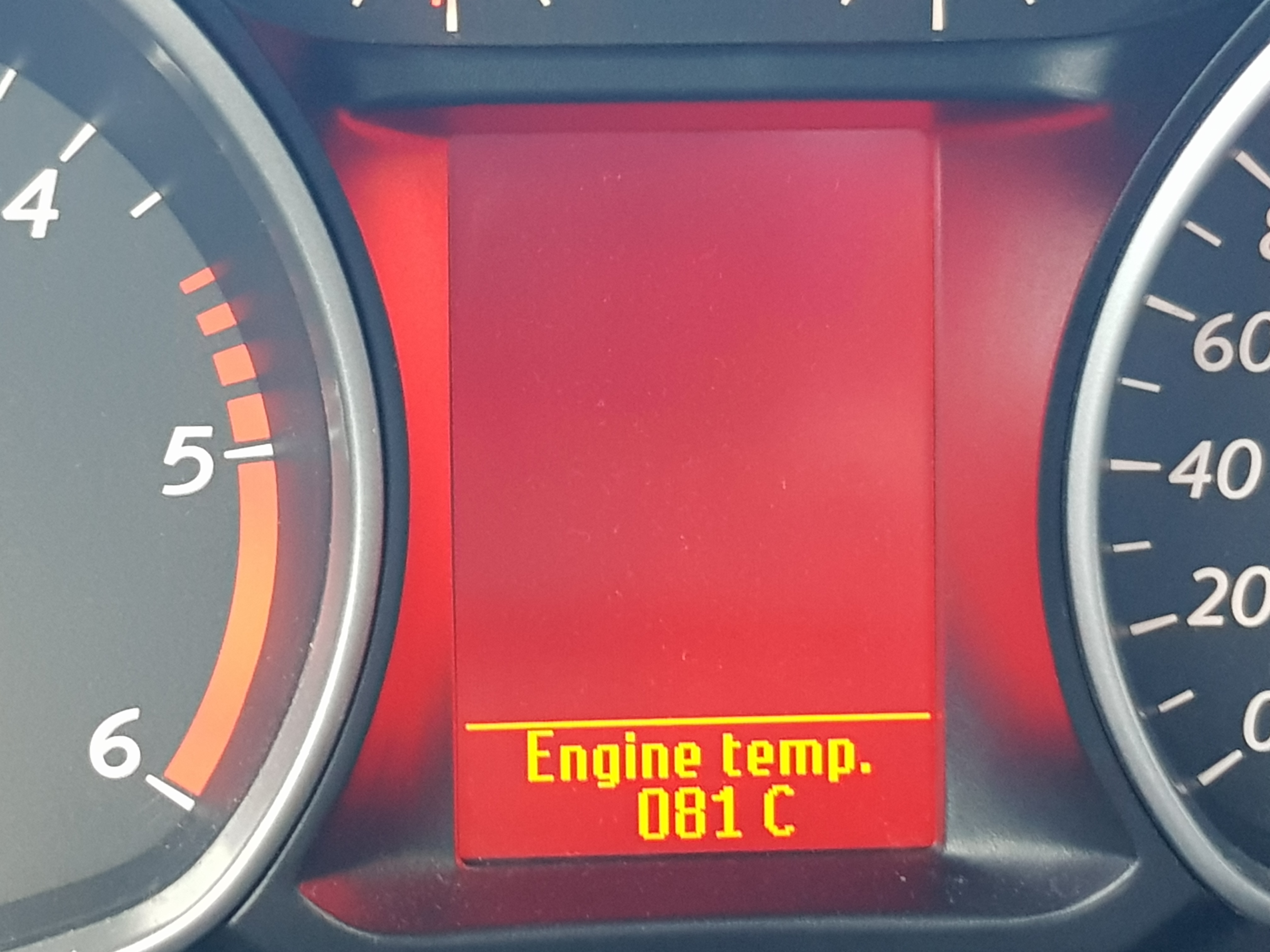

  • Klinke mich mal hier ein. Habe bei mir mal die Motortemperatur im Testmode abgelesen. Bei 150 Km/h und um die 3100 U/min zeigt er mir zwischen 80° und 82° Grad an. Er war mal ganz kurz auf 83°. Von der Autobahn runter bei 70 Km/h war er dann bei 78° und auf dem Parkplatz bei 76/77°. Selbst nach der der Tour zeigt er in der Stadt 78° und zu Hase beim abstellen 76° Grad an. Alles normal oder evtl defektes Thermostat / Sensor?
    Aussentemperatur war 7/8° Grad und leicht windig.
