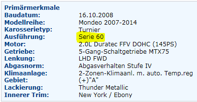

    Was steht denn für Serie im Etis? Titanium ist Serie 60:
    In Beitrag 6 stehts: Serie 66, also Titanium X
    Ah, habe ich noch nicht gesehen.
    Ja, Serie 66 ist Titanium X.
