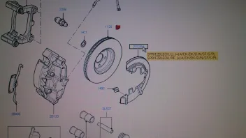

ähh, wie jetzt? Fehlt definitiv bei mir:
Und das ist genau richtig!
Lt. dem Katalog, aus dem das Bildchen stammt, verbaut bis 12.01.2010.
steht wo?
Lt. dem Katalog, aus dem das Bildchen stammt, verbaut bis 12.01.2010.Richtig. Ganz genau sogar vom 25.11.2009 bis 12.01.2010[Blockierte Grafik: http://www.mondeo-mk4.de/wcf/images/smilies/smile.png]
steht wo?
Ford Ersatzteilliste.
sorry, sehe ich auf dem Bild nicht. Aber okay, dann ist´s so ja alles richtig bei mir. Doof
Hinten Bleche vorne nix.
Aber auch mit den Blechen ist die Bremsleistung nicht besser, also haben sie diese einfach weggelassen.
