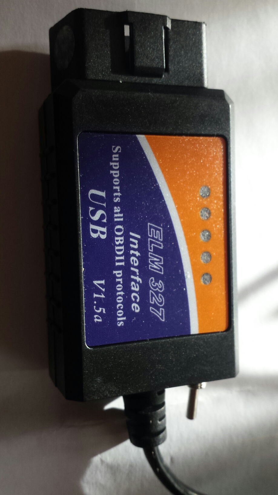

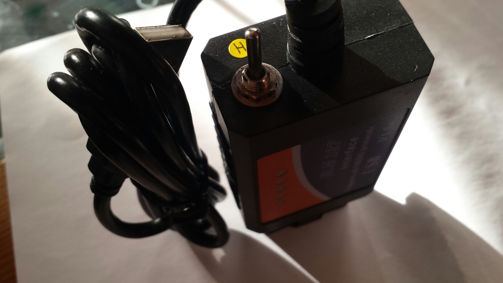

Hallo
Habe gerade das ELM327 aus GB bekommen.
Wenn ich damit nun den Fehlerspeicher meiner Parksensoren mit dem Programm FORScan auslesen möchte hätte ich da noch eine Frage dazu:

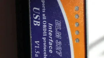

- beim ELM327 befindet sich auf der Seite ein kleiner Kippschalter. Auf einer Stellung ist ein kleiner runder Aufkleber mit dem Buchstaben "H" angebracht (ist die Stellung Richtung Boden des Gerätes, also der abgewandten Seite des Aufklebers mit der Typenbezeichnung). Welche Stellung muss ich beim Schalter benutzen und welche Funktion hat dieser Schalter?- kann ich beim Auslesen nicht ganz grobe Fehler machen, sodaß der Galaxy nicht mehr weiß, dass er ein Auto ist sondern eine Gefrierkombi
Ich habe lediglich bei der Anleitung zur Aufspielung des Convers+Mod einen Hinweis gefunden, dass der Kippschalter auf "MS Can" eingestellt sein muss. Wo ist diese Stellung? ich habe lediglich diesen kleinen runden Aufkleber mit "H" drauf.
Schon mal wieder schönen Dank für Eure Hilfe
Ist der Kippschalter zur umstellung MS Can und HS Can
Benutzen must du beide Stellungen bei Forscan.
Aber das Programm sagt dir wann du umschalten must
Und wann ist HS Can - wahrscheinlich in der Stellung "H" mit dem Aufkleber - oder
Und wenn ich das Gerät einschalte, in welcher Stellung muss sich der Kippschalter des ELM befinden
Wie da oben drüber schon steht - wenn er auf der falschen Geschwindigkeit steht bekommst Du einen entsprechenden Hinweis.
Spielt keine Rolle wie der Schalter steht wenn du das Ding in den USB-Port steckst, also sozusagen "einschaltest."
Die jeweils von Dir verwendete Software "sagt Dir schon wie sie es haben will"

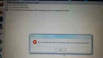

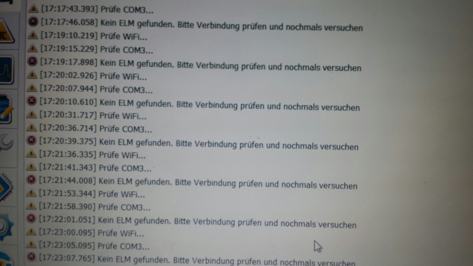

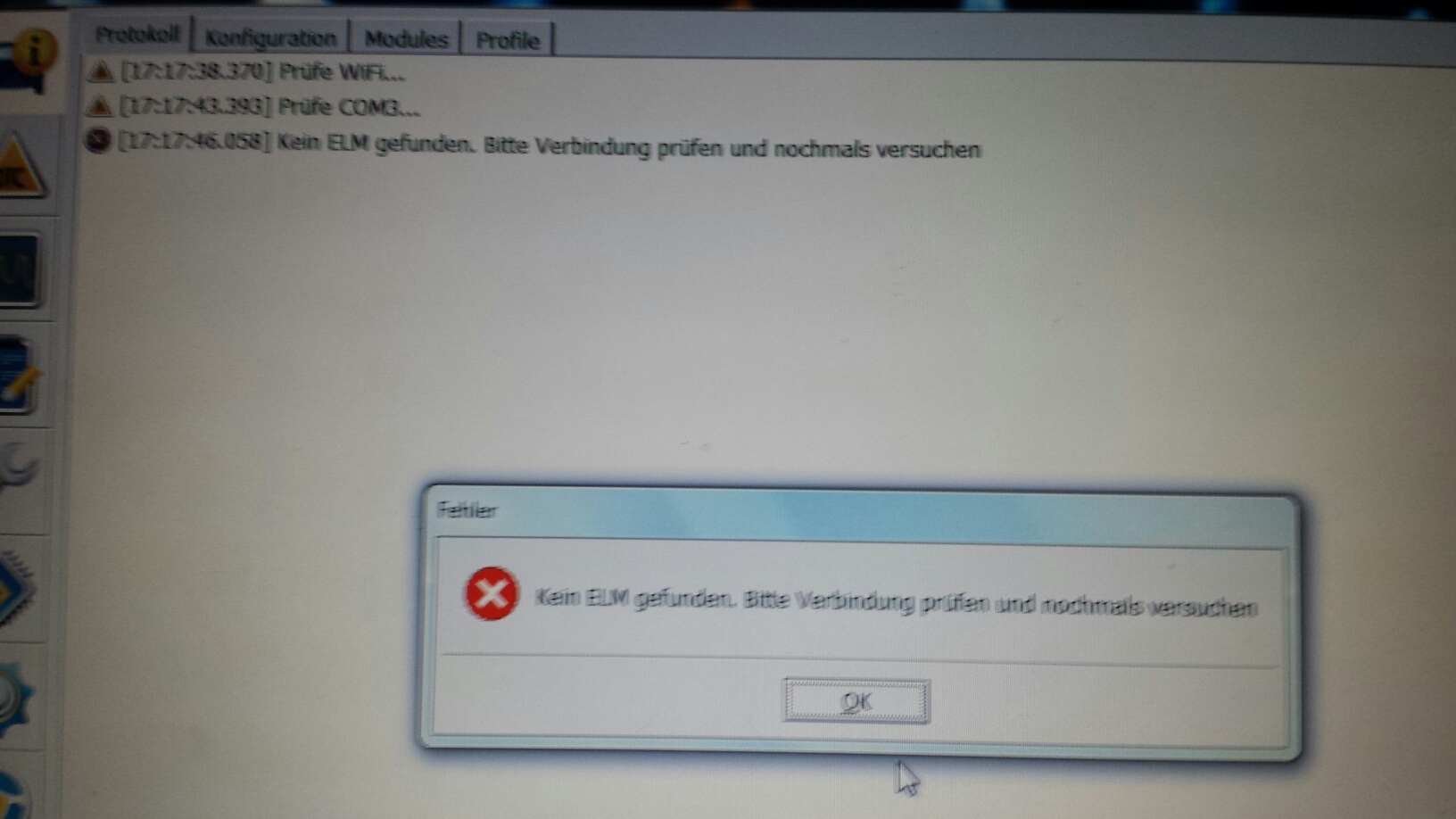

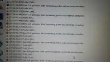

sitze gerade im Galaxy und wollte das neue ELM ausprobieren.
1. ELM327 an die Buchse angeschlossen
2. mit dem Computer verbunden
3. Zündung eingeschalten
4. im FORScan auf Verbinden gegangen.Die Fehlermeldungen seht ihr auf den unteren Bildern. Es kommt immer die Meldung"
KEIN ELM GEFUNDEN. BITTE VERBINDUNG PRÜFEN UND NOCHMALS VERSUCHEN.
Da gibts doch nichts falsch zu machen oder. -
Hast du die Treiberdateien für den Elm installiert sodaß der Rechner das Gerät auch erkennt?
