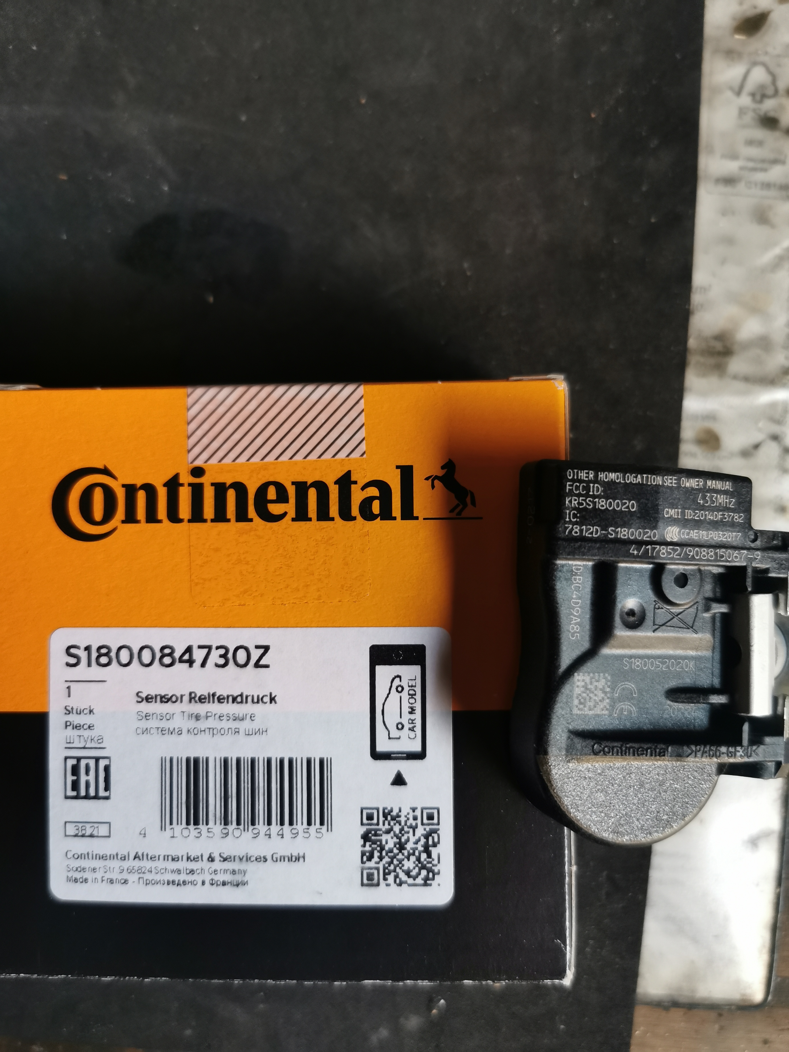

Ich wollte grad was ausprobieren, da habe ich gesehen, dass der 5. Sensor den ich zusätzlich zum testen bestellt habe eine falsche Teilenummer hat. Nämlich die für Autos mit Werks RDKS :S180052020. Stimmt doch oder?
Für den Mod brauchen wir da nicht die 180084730Z?

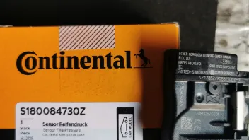

Anbei ein Bild, der sensor kam in dieser Verpackung.
Das ist schon richtig mit der 180052020. Das mit der 180084730 ist ebenfalls richtig, das ist nur eine der zahllosen Nummern die diese Dinger tragen. Schau dir nur mal das Bild an von Beitrag #81 hier. Was fürn Kuddelmuddel mit diesen Nummern
Die Dinger sind ja auch aus dem Hause Conti. VDO gehört ja ebenfalls zu denen.
Die ID ist maßgeblich.

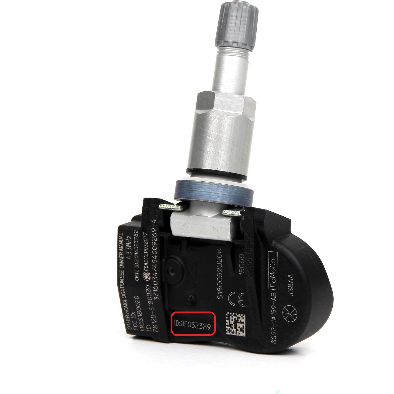

Schade dass du bisher noch keine Räder mit RDKS drauf hattest denn dann könntest du dir auch frei programmierbare Sensoren holen und die mit den bereits vom Auto "akzeptierten" ID's bespielen lassen, sozusagen die ID's klonen und übertragen. Ist eine gängige Praxis oftmals.

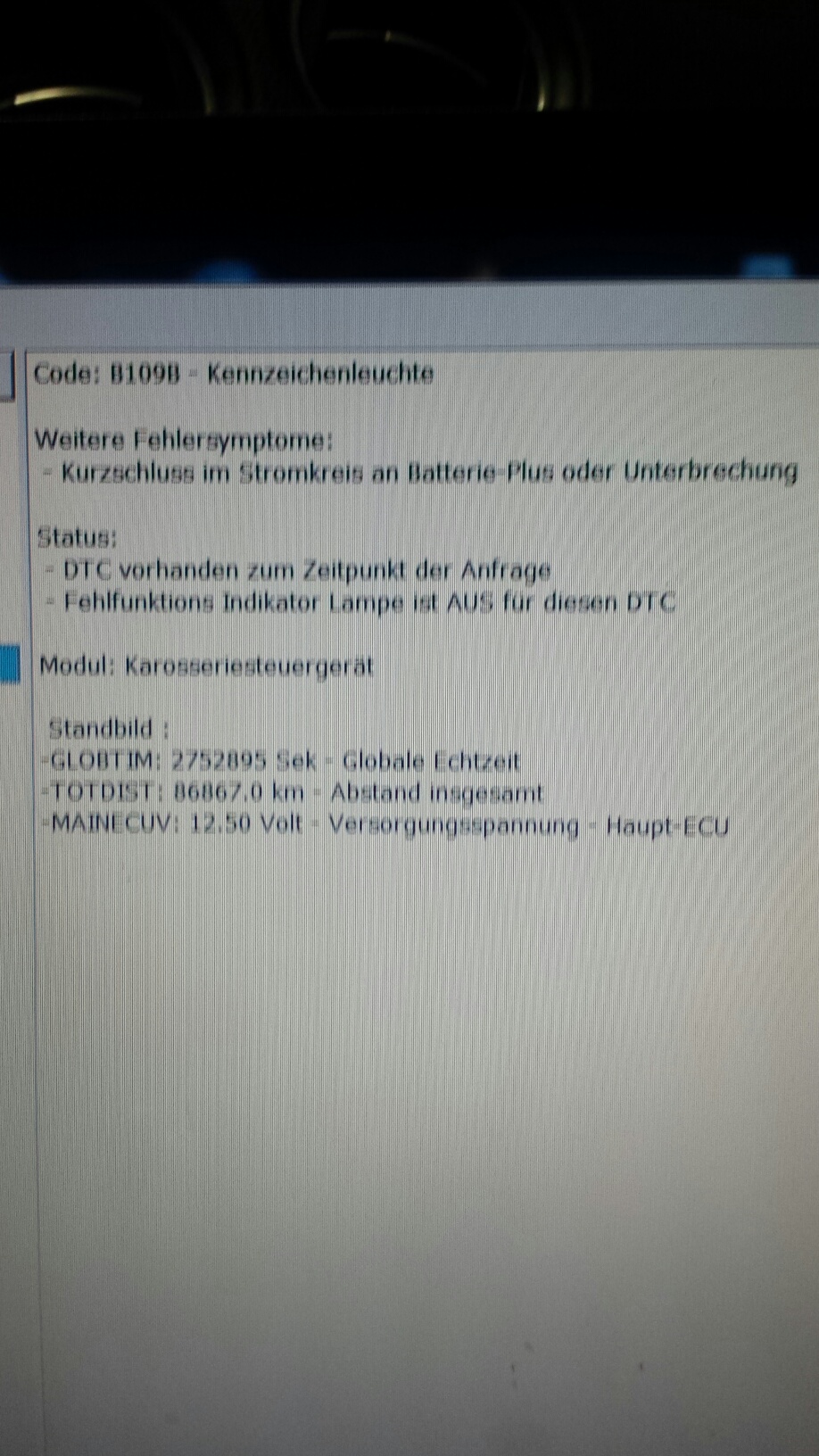

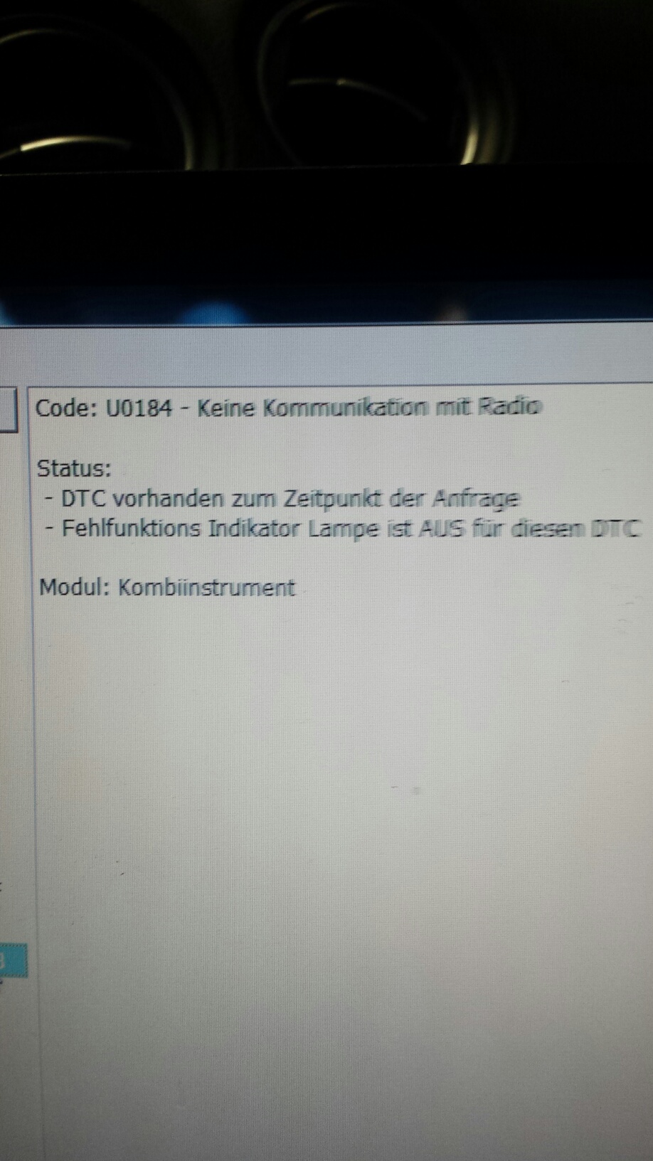

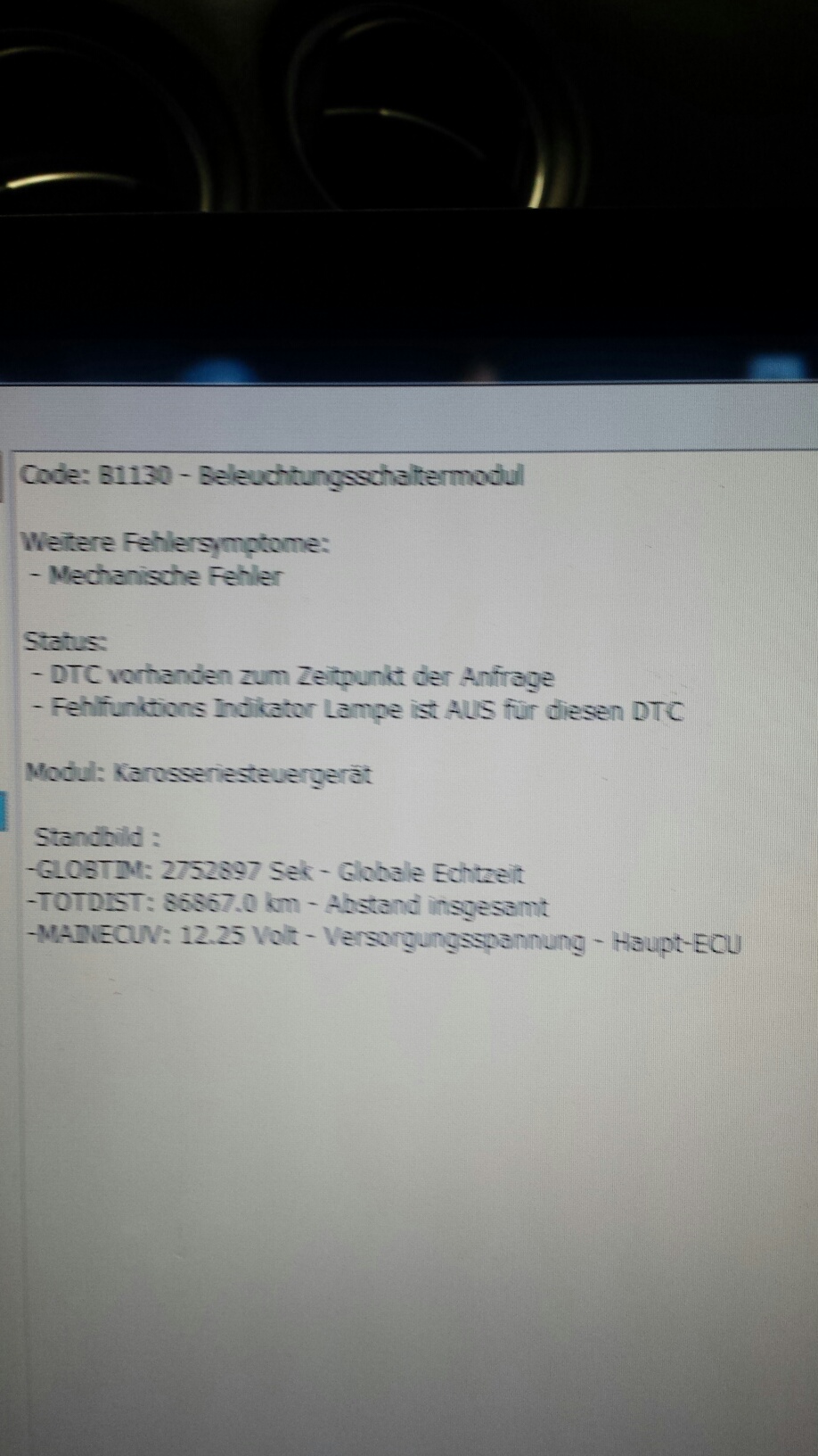

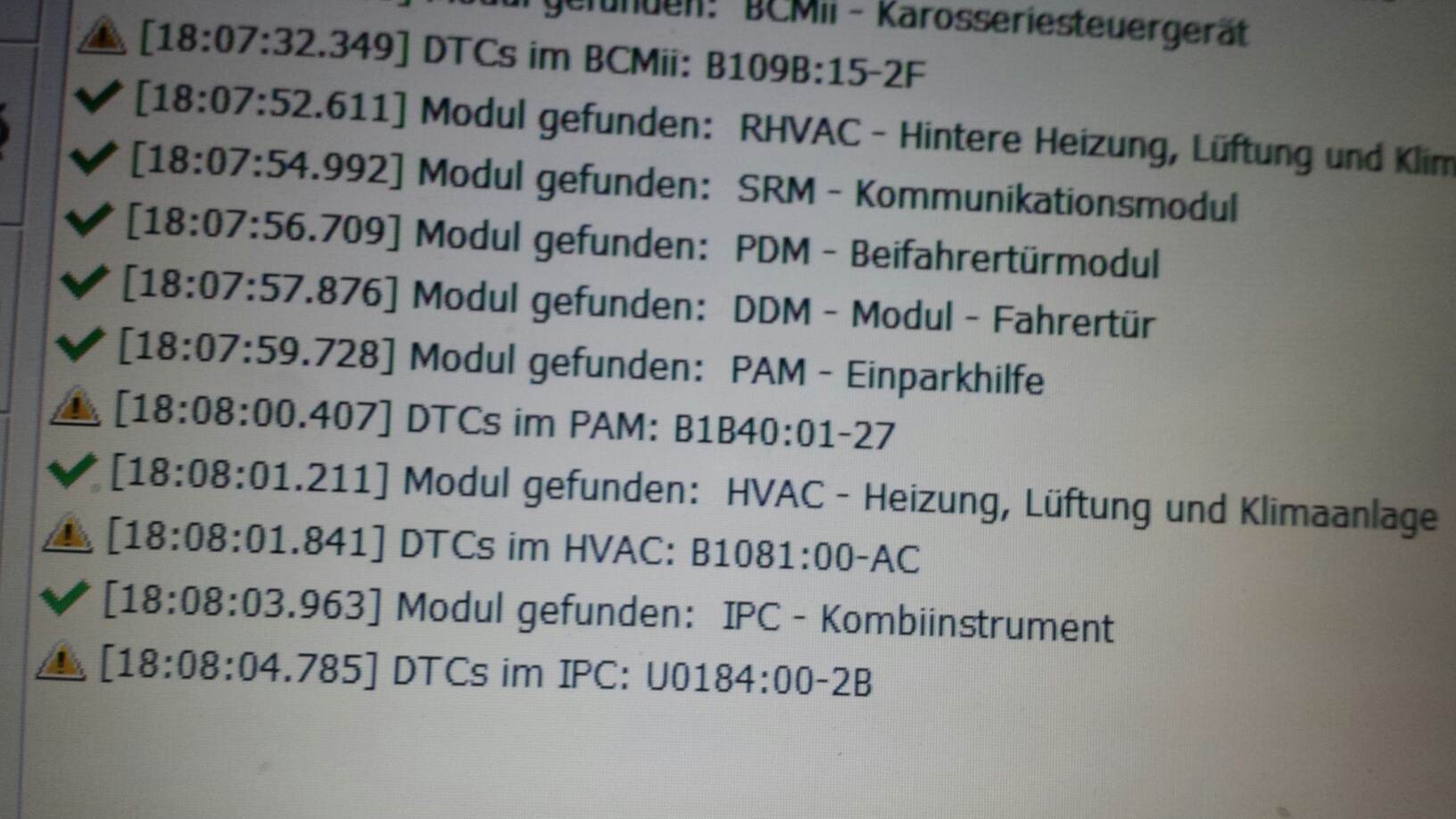

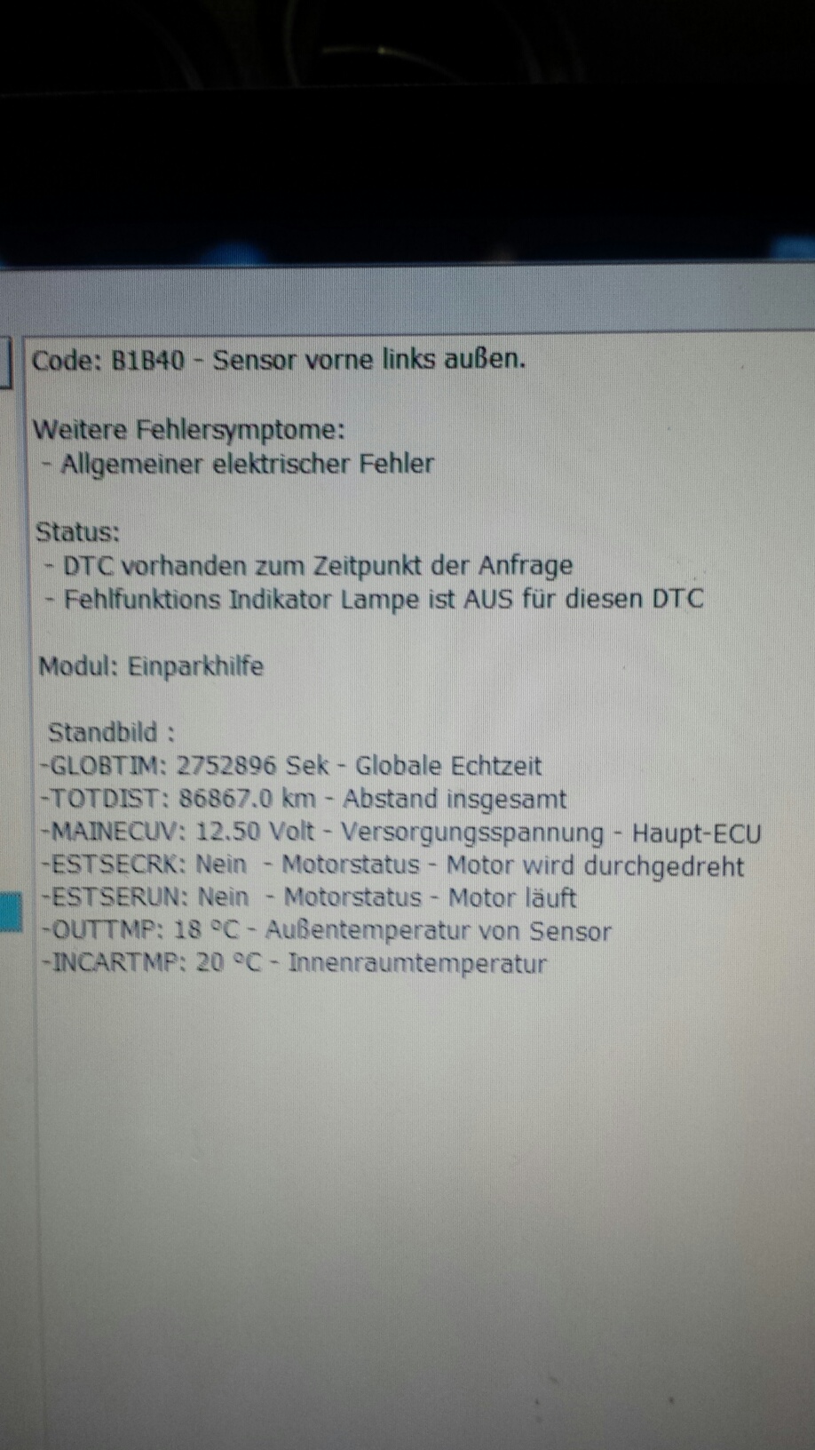

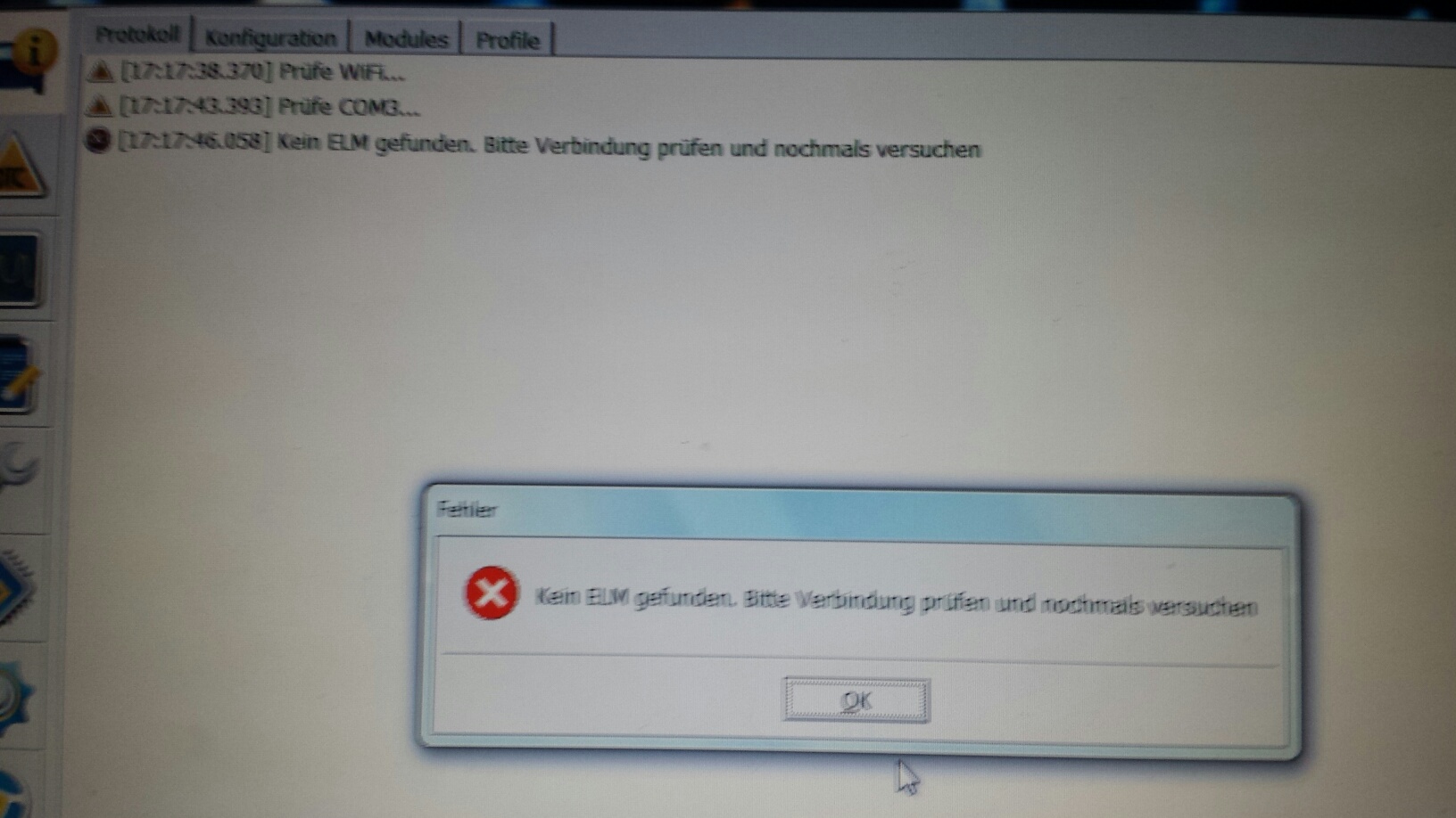

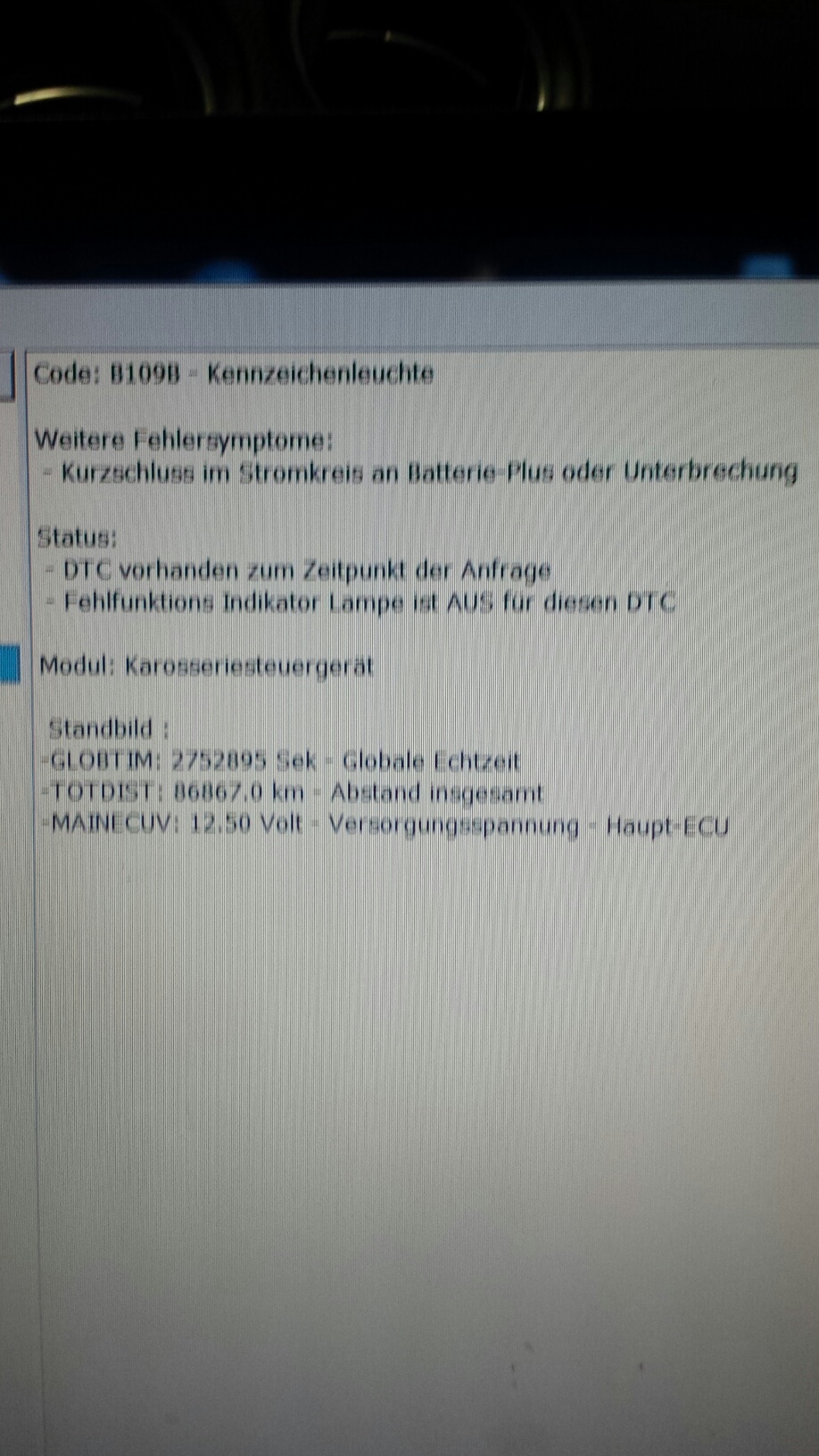

Wenn ihr noch ne Idee habt, immer her damit. Und nochmals vielen Dank für die zahlreichen Beiträge. Ich muss mich jetzt mal in anderen Beiträgen hier umsehen, hab mal mit Forscan ausgelesen, hab im Beifahrertürmodul nen Batterie plus Kurzschluss. Umfeldbeleuchtung und Spiegelheizung geht nicht. Und die Einparkabsenkung der Spiegel geht überall hin, nur nicht auf den Boden. Blinker bemängelt er zwar auch rechts, aber blinken tut er....
