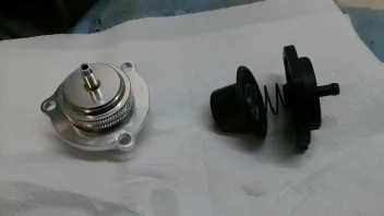

    Habe vorhin mal die Vakuumpumpe angesetzt , wollte mal testen wann das Gute Stück gedenkt die Arbeit aufzunehmen.
    War Leider nicht von Erfolg gekrönt,scheint undicht zu sein ,ich schiebe das jetzt mal auf dem O-Ring der schon einen weg hat.
    Bin gespannt wenn die neuen da sind.

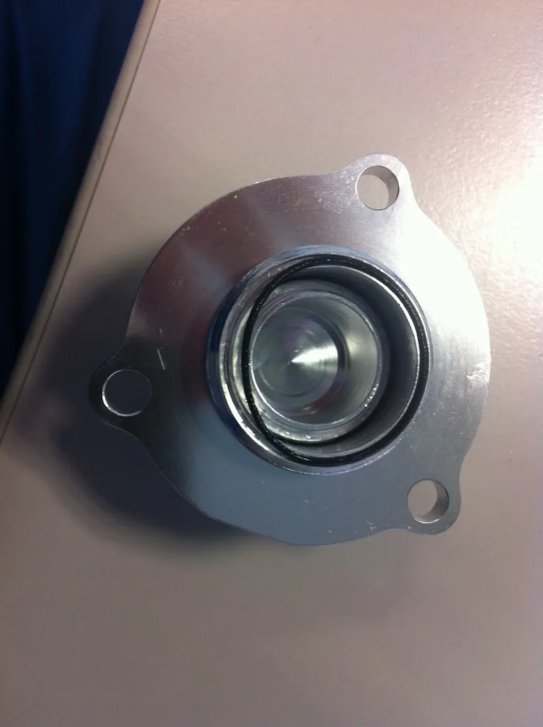

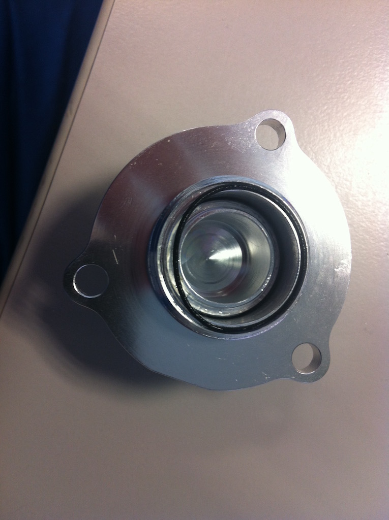

  • Sieht bei mir auch so aus digdog.
    Hab es gerade extra nochmal auseinander genommen für Dich :P
    http://abload.de/image.php?img=img_4879bcqpg.jpg
    Bei mir sieht es genauso aus 8| hatte gestern nur keine Zeit mehr, nen Foto zu machen.

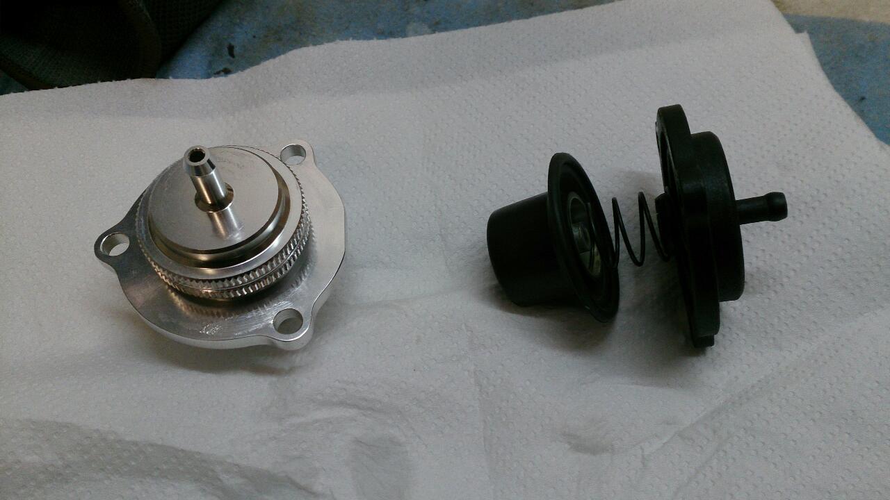

  • So, noch mal mit der Vakuumpumpe getestet, zieht Luft über die Dichtringe am Kolben und bewegt sich keinen Milimeter.
    Hab ich irgendwie ein Denkfehler ?(
    Das SUV wird doch durch Unterdruck auf der Schlauchanschlusseite geöffnet und sollte auch so zu testen sein.
    Nur noch mal zur Funktion das ich da kein Knoten im Hirn habe.
    Unterdruck wirkt gegen die Feder,Verdichterseite und Saugseite des Turbos werden Kurzgeschlossen um ein Abbremsen des Verdichterrades
    bei geschlossener Drosselklappe zu verhindern.Beim Gas geben schliesst das SUV und es steht sofort die volle Laderdrehzahl zur Verfügung.

  • das sollte natürlich nicht sein, sind die anderen 3 Dichtungen den alle da?

    3 Dichtungen ?, am Kolben sind doch nur 2 O-Ringe wenn ich mich recht entsinne ,hab
    das SUV jetzt nicht hier ,Habs Wutentbrannt auf der Arbeit liegen lassen.
  • Ja, ist richtig, die dritte ist außenrum zum turbo Gehäuse.
    Wie schon gesagt, ansaugen bzw. Öffnen mit dem Mund ging ohne Probleme, natürlich nicht komplett. Bin ja auch nicht aus einem bestimmten Gewerbe wo der Golfball durch den Schlauch geht 😂
