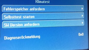

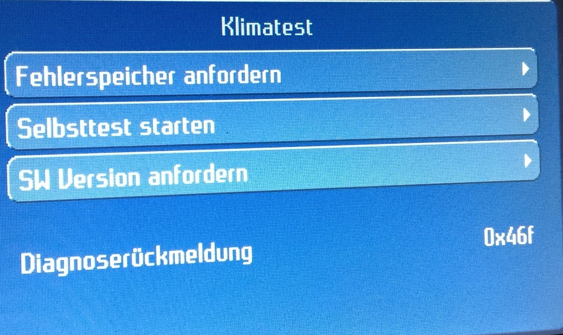

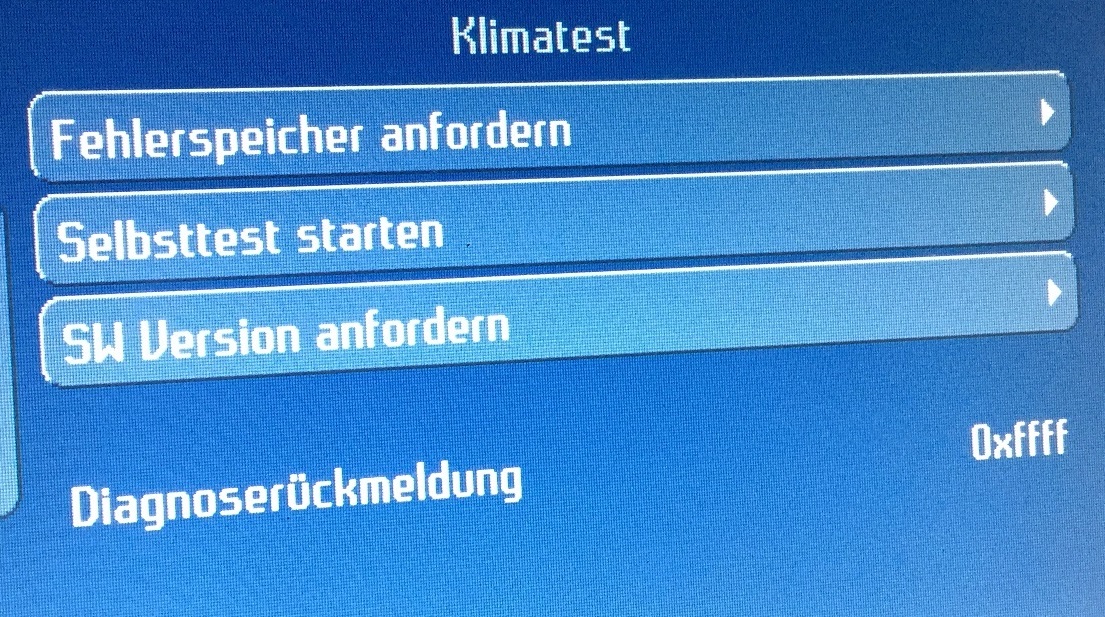

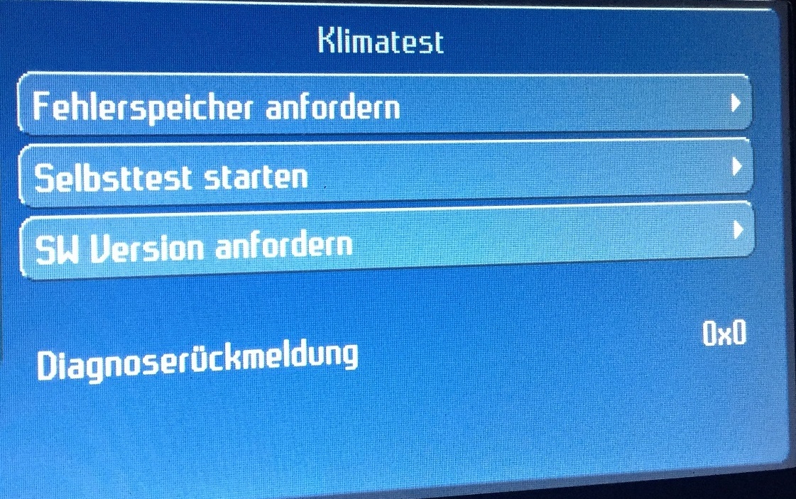

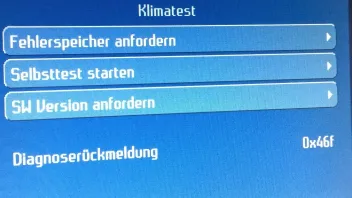

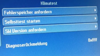

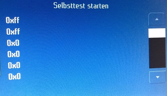

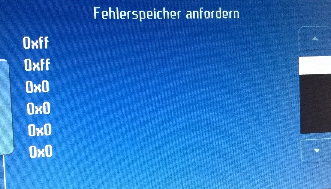

Hallo zusammen,
meine klimaanlage ist ohne funktion,m habe mal fotos vom Selbsttest gemacht, könnt ihr damit was anfangen?

Um dem Themenersteller vielleicht doch noch weiterzuhelfen: Da oben sehe ich keine Fehlermeldungen in den Selbsttests.
Normalerweise sollte man ja wirklich verlangen, suche mal nach lila Kabel. Aber trotzdem der Hinweis: Wenn der Lüfter auch nicht geht, musst Du den Kabelbaum prüfen, der unter dem Waschwassereinfüllstutzen nach hinten weggeht, da ist meist der Übeltäter durch Gammel.
