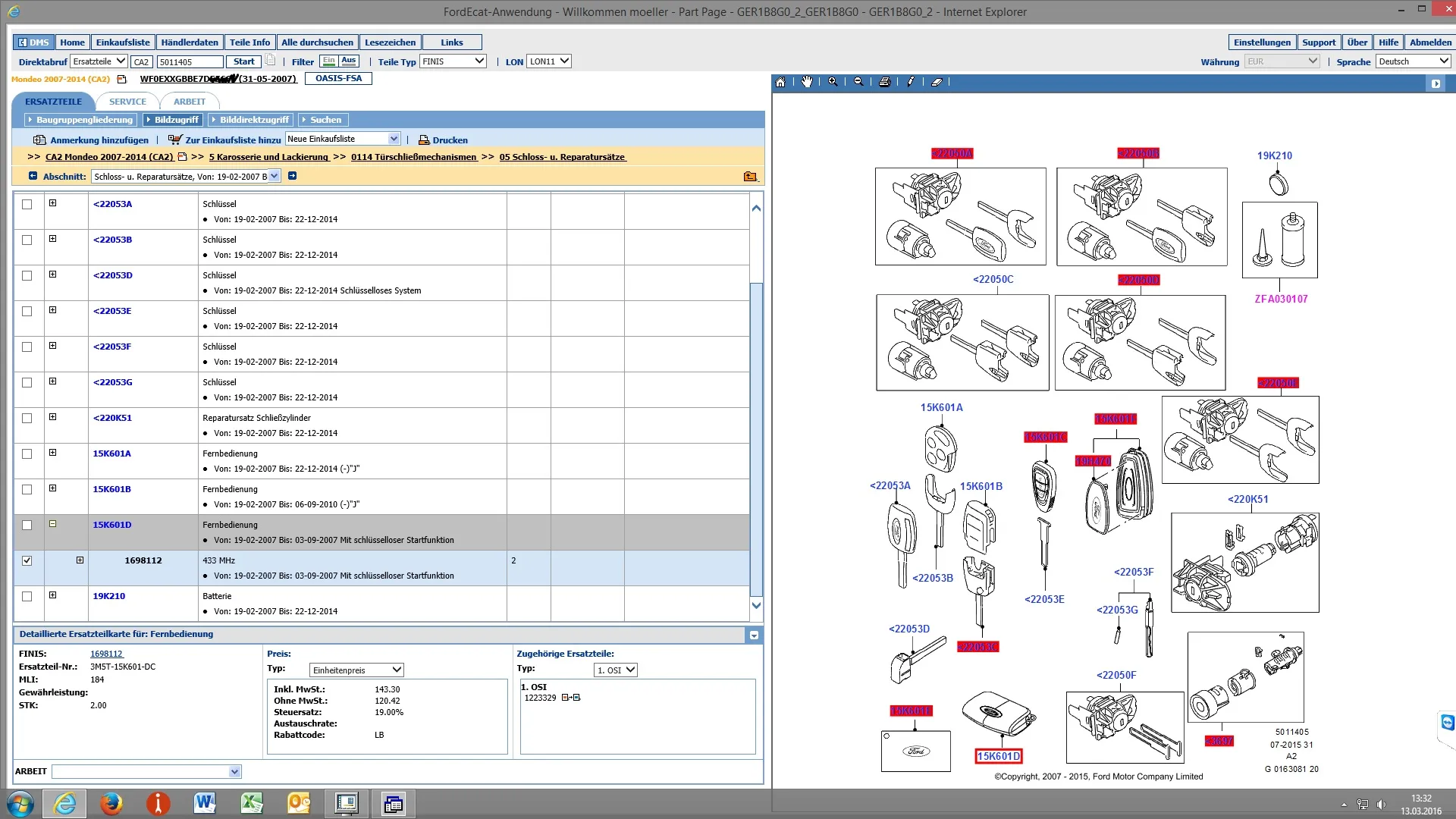

  • Leute seid mir nicht böse aber ihr klugscheissert hier schon wieder rum ohne Ahnung ... ihr habt eure eigenes Auto und fertig wie viele Fords seht ihr jeden Tag ? .... richtig nicht viele.
    Wie kann man einfach immer was behaupten was so nicht der Wahrheit entspricht.
    Die Schlüssel gibt es als Key Free ....
    hier ein Beispiel aus meinem Kundenstamm ....
    immer dieses gegen an gehen ohne es wirklich zu 100% zu Wissen nervt auf Dauer ein bisschen.
  • Jetzt muss ich mal ganz doof fragen: @Marc: Welcher in der von Dir geposteten Grafik ist da der Schlüssel des TE?
    Edit: vergiss die Frage - 15K601D, mein Handydisplay ist wohl doch zu klein ;-).
    Habe jetzt auch endlich verstanden, dass Spike1985 mit froher früher meinte. Dass heißt dann, die KeyFree-Schlüssel des 1. Halbjahrs 2007 passten tatsächlich nicht in die Notaufnahme?
