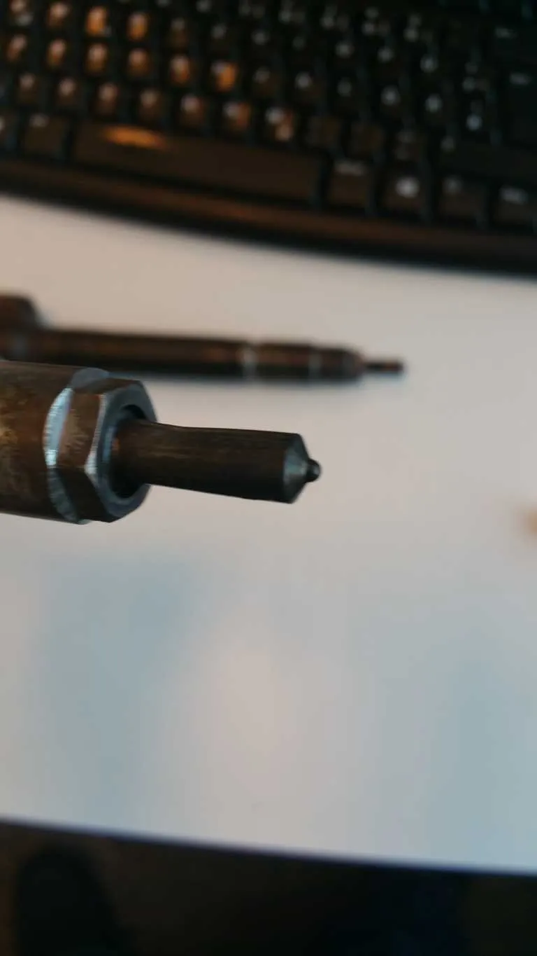

    Düsen koennen aber auch mal platzen siehe hier ... Düse unten schon aufgeblasen ^^ hätte wohl nicht mehr lange gedauert.
