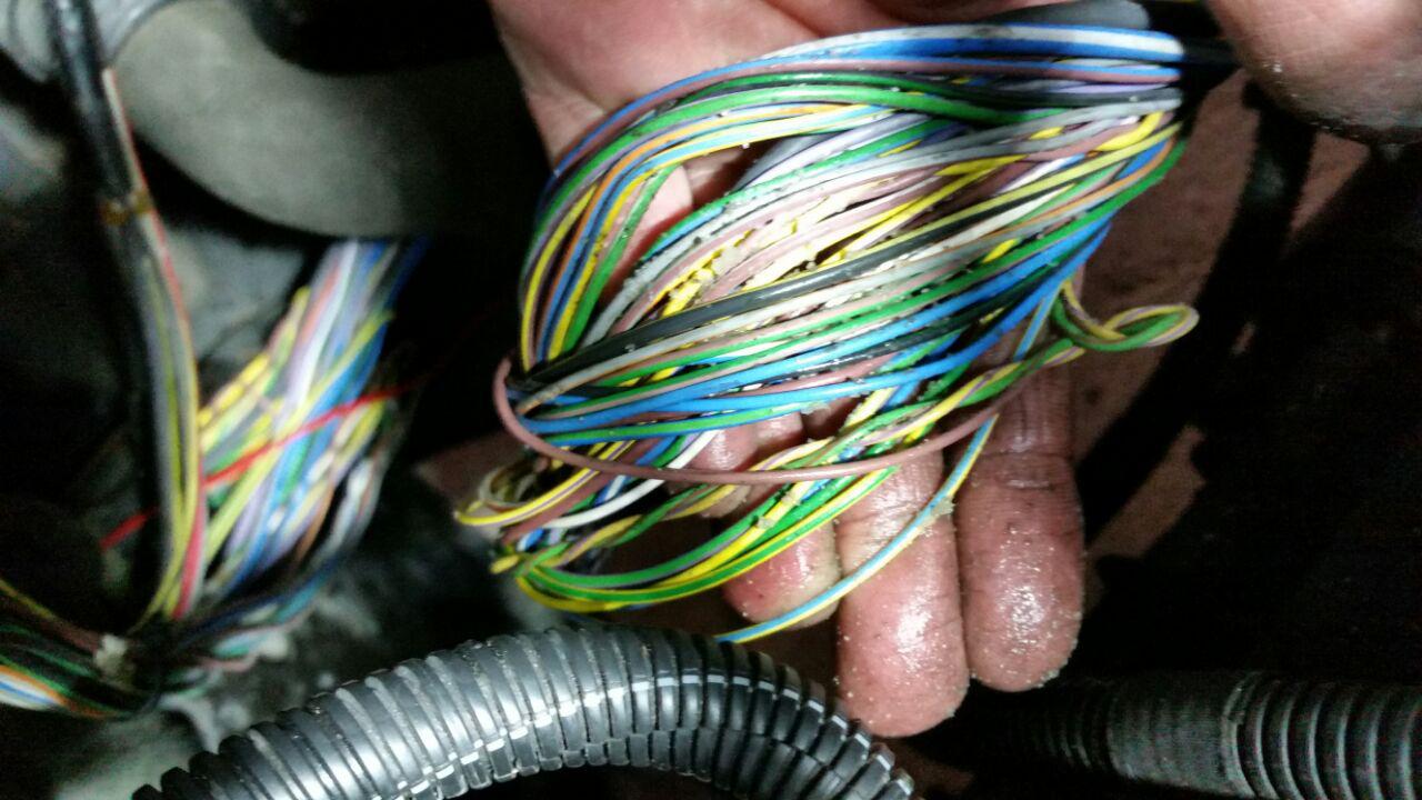

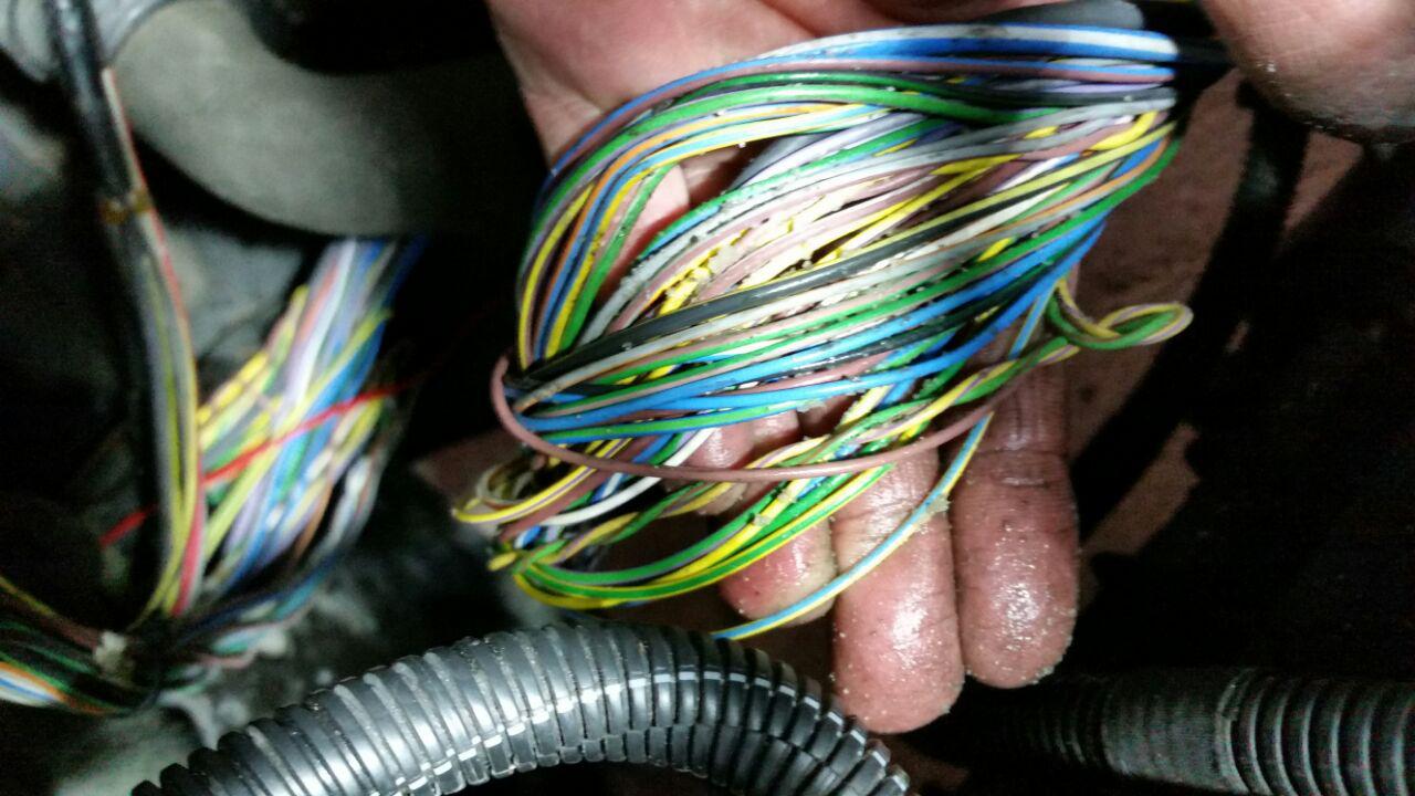

  • 100 Punkte, das gelb/blaue Kabel war es :) Vielen Dank! Er startet jetzt wieder direkt, man kann ihn hochdrehen und der P0320 bleibt weg. Wir haben dazu den ganzen Kabelbaum auseinander genommen. Der stand voll mit Feuchtigkeit, an dem besagten gelb/blauen Kabel waren Einkerbugen (Knickspuren? Bisse?) zu sehen. Bei leichtem Zug daran war es in zwei. Die Leitung ist dazu innen rostig, sodass wir es über eine längere Distanz ausgetauscht haben. Das Foto zeigt gut die Feuchtigkeit und den Schmutz:

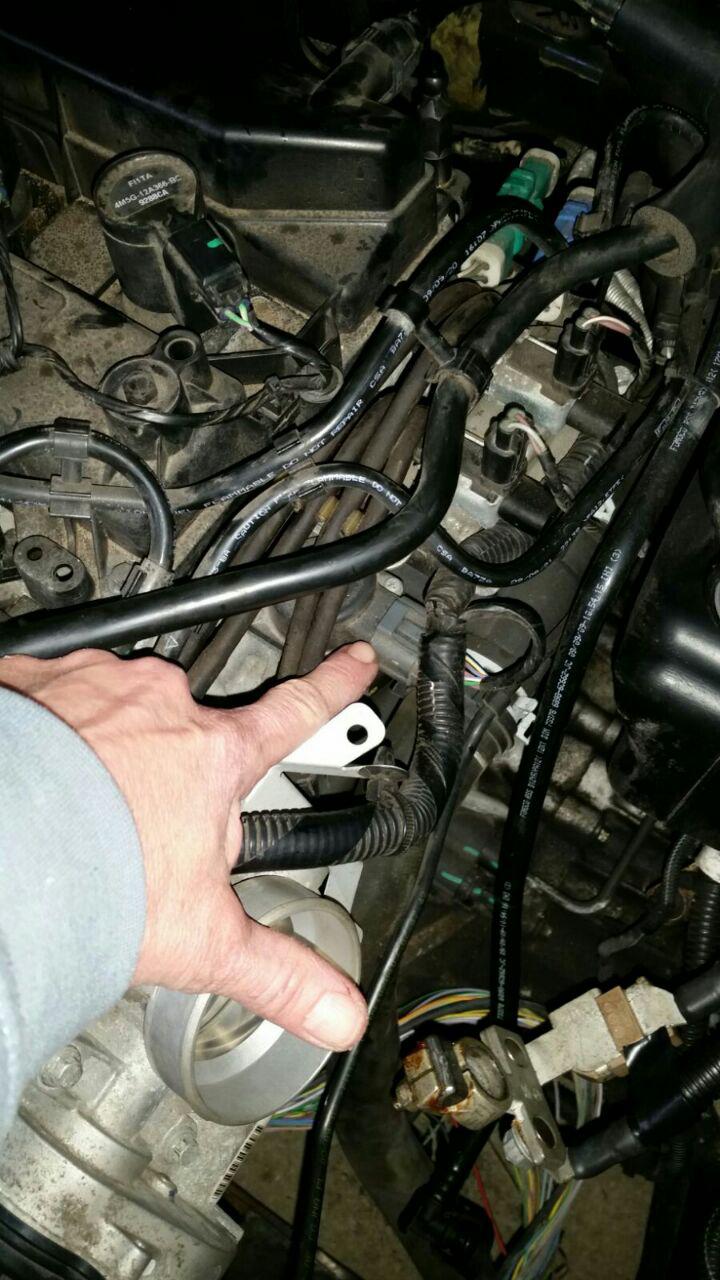

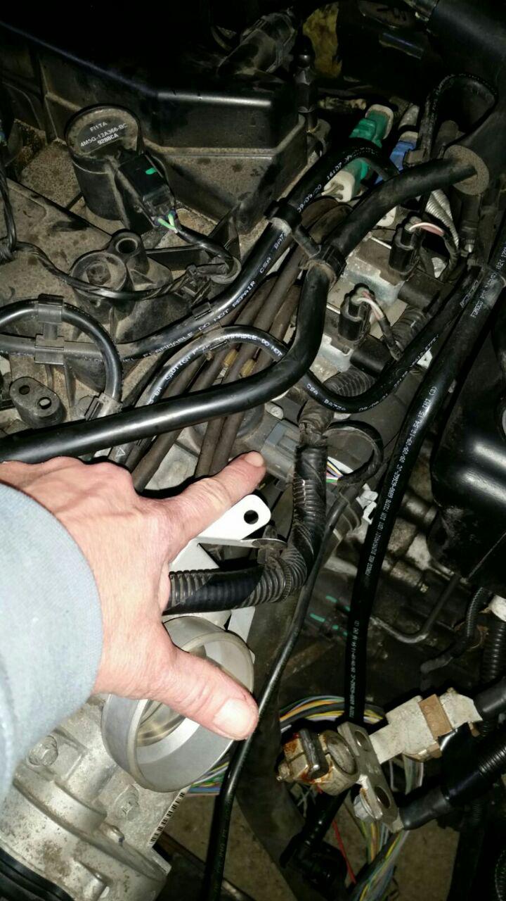

    Aber an was für einen Sensor geht diese Leitung? Sequenzzähler? Nie gehört. Ist der auch nur unter anderen Begriffen bekannt? Hier ein Foto vom dem Teil in den das Kabel (anhand der Kabelfarbe) verschwindet:

  • An dieser Stelle kann das ja eigentlich nur der Nockenwellensensor sein.
  • Kopf vom EGR-Ventil
  • Okay, danke!

    das zeite Bild ist übrigens das Ventil für die Abgasrückführung
