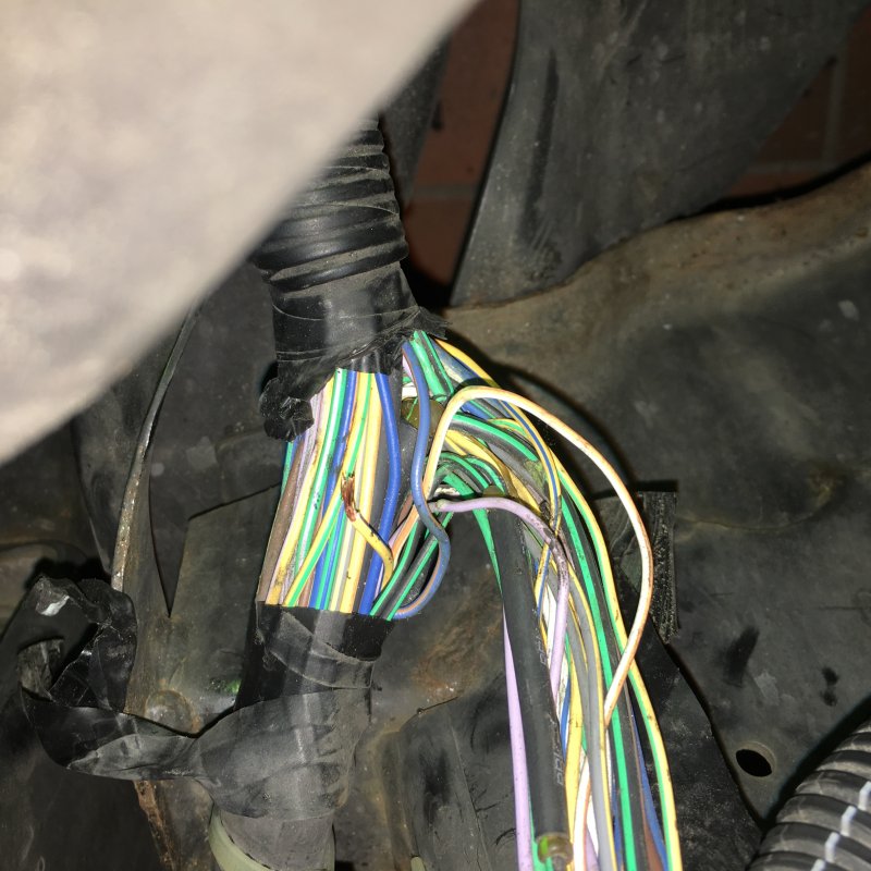

  • So nun gibt es von mir auch endlich mal eine Rückmeldung. Mein Mondeo war von Mittwoch bis Samstag wieder in der Werkstatt, da sollte endlich der Kabelbruch behoben werden. Ich war ja nett und habe meine ganzen Informationen die ich hatte aufgeschrieben und mitgegeben. Welches Kabel betroffen ist, welche Farbe, vermuteter Ort des Kabelbruchs und von wo nach wo das Kabel geht. Am Samstag als ich mein Auto abholte kam dann die Ernüchterung, Kabelbaum wurde kontrolliert aber es wurde kein Kabelbruch entdeckt.
    Zu hause angekommen war dann erstmal Rasen mähen angesagt und währenddessen ging mir das Auto nicht aus dem Kopf. Ich entschloss mich dann es einfach selber zu versuchen, ohne Hebebühne musste ich also von Oben ran an den Fehler. Nachdem ich mit etwas Platz verschafft hatte konnte ich dann endlich die vermutete Stelle am Kabelbaum öffnen und dort sah ich gleich 3 Kabel die nicht ganz gesund aussahen blau/gelb, orange/weiß und violett. Ich habe mal ein Foto gemacht damit ihr das auch mal sehen könnt, dann kann man sich das besser vorstellen.
    Da ich in den letzten Tage als es wärmer wurde auch keine funktionsfähige Klimaanlage hatte, passten die Farben perfekt zu meinen Problemen. Die drei Kabel waren im Kabelbaum so schlecht(geknickt) verlegt das sie mit der Zeit kaputt gehen mussten. Nachdem ich die Kabel dann erneuert und den Fehlerspeicher gelöscht hatte waren meine Probleme erstmal weg. Auto springt wieder an, Motorlüfter dreht sich wieder und das Klimarelais schaltet wieder. Leider kühlt die Klimaanlage immer noch nicht, aber das scheint mit dem Kabelbaum nichts zu tun zu haben.

  • also blau / gelb ist für Motorfehler verantwortlich ...
    weiss orange ist das Relais Klima
    und lila normal das halt fürn Lüfter.
    Eigentlich einfache Sache und das weiß man eigentlich ausn Kopf bei Ford ..oder auch nicht halt.
    das graue auf dem Bild ist auch bald durch das ist schon grün da .. gleich mitmachen und vorallem noch weiter abisolieren.
  • @Marc ich glaube was du als Grau bezeichnest ist das Violette, die Farbe täuscht auf dem Foto.
  • So wie das da aussieht kann man nicht gänzlich ausschließen dass da noch weitere Kabel in Mitleidenschaft gezogen wurden.
    Wie Marc schon sagte - auf jeden Fall weiter abisolieren und schauen.
  • ah okay dann schimmert das so komisch auf dem Bild nur.
    Dann ist ja alles klar
