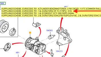

  • Wenn das dein Motor ist ( roter Pfeil) verkauft dir Ford eine Magnetkupplung .
    Also Wenn Ich mir das Bild von DIGDOG so anschauhe dann sieht das bei mir anders aus !?!
    entweder es ist verloren gegangen oder bei mir ist wirklich was anderes verbaut !?!
    Bitte Video oben anschauen.
  • An deiner Magnetkupplung fehlt die Hälfte.
  • jupp und zwar das Teil was auf die Verzahnung gehört. Kauf dir den Satz am besten Komplett und achte das da Schrauben und scheiben bei sind.
