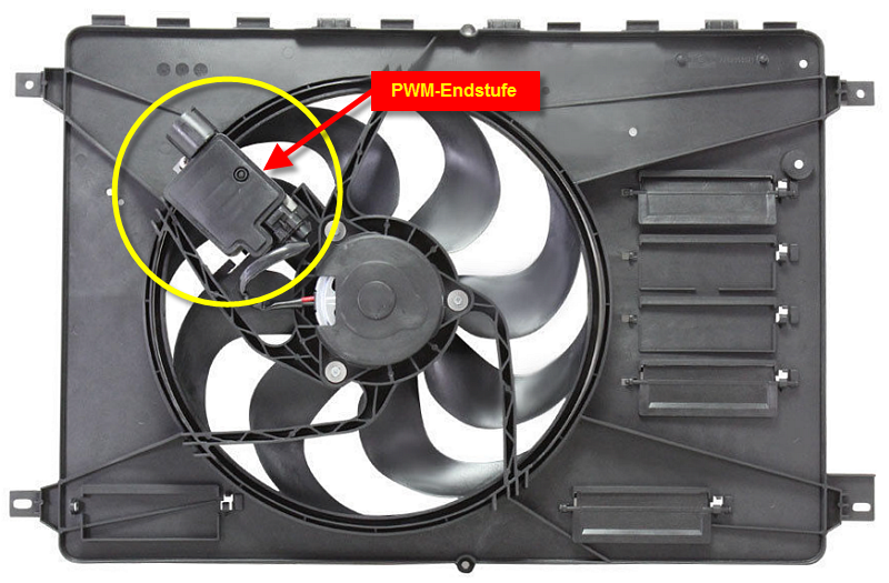

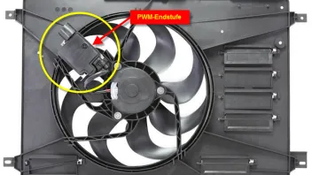

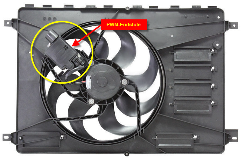

    Das Steuergerät für den Lüfter ist ein separates Teil und sitzt auf dem Kunststoffteil das den Lüftermotor selbst trägt neben dem eigentlichen Lüfter. Das gibt es einzeln zu kaufen.
  • Das Steuergerät für den Lüfter ist ein separates Teil und sitzt auf dem Kunststoffteil das den Lüftermotor selbst trägt neben dem eigentlichen Lüfter. Das gibt es einzeln zu kaufen.
    Soweit ich das ermitteln konnte gibt es das Teil nicht einzeln und Ford will den gesamten Lüfter mit PWM-Endstufe tauschen, was ca. 400,- € kostet. Aber schön, das ich mich hier irre. :)

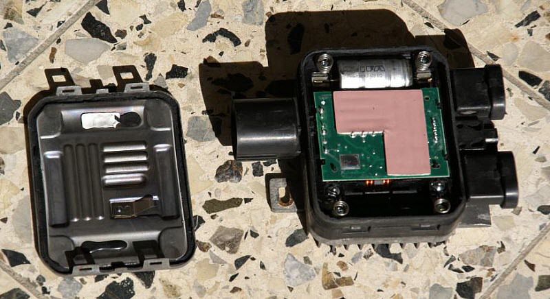

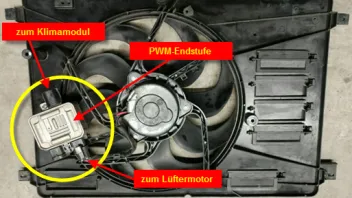

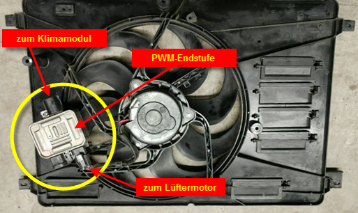

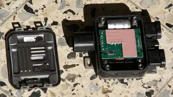

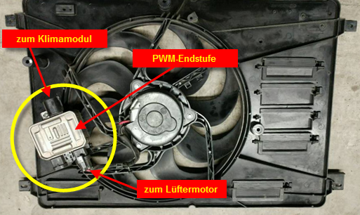

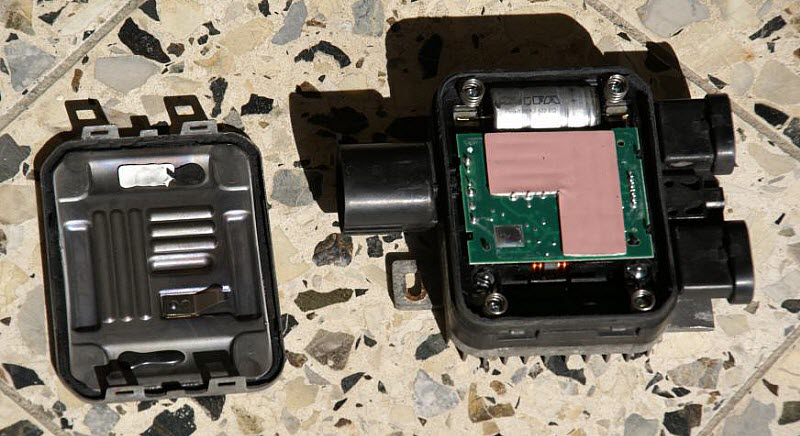

    Ich kenne zwei Modelle, einen mit dem schwarzen PWM-Teil und eins mit einem silbernen:

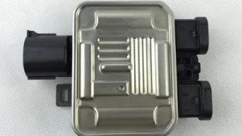

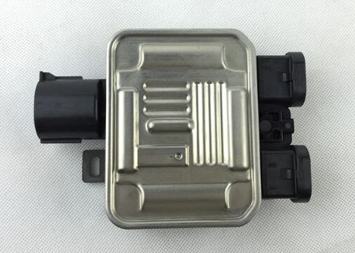

    Das silberne hier nochmal im Detail:

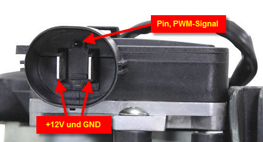

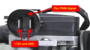

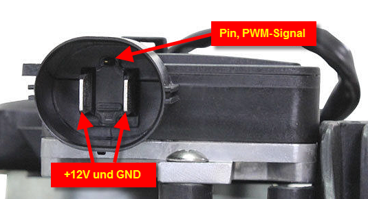

    Der Eingangsstecker hat zwei dicke Pins für die 12V Last und einen Mini-Pin für das PWM-Signal:

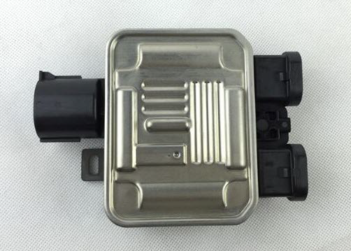

  • Ich denke das Steuergerät gibt es einmal von Metzger:
    Hersteller Artikelnummer0917038
    HerstellerMETZGER
    EAN-Nummer(n)4250032547424
    Gebrauchsnummern
    Pol-Anzahl:2
    Steckergehäuseform:oval, rund
    für OE-Nummer:940002904
    METZGERSteuergerät, Elektrolüfter (Motorkühlung)
    Unser Preis78,89 €
    ZustandBrandneu
    und einmal von Vemo
    Hersteller ArtikelnummerV25-79-0009
    HerstellerVEMO
    EAN-Nummer(n)4046001687198
    Gebrauchsnummern
    VEMOSteuergerät, Elektrolüfter (Motorkühlung)
    Unser Preis69,70 €
    ZustandBrandneu
  • OEM Referenznummer(n) vergleichbar mit Original-Ersatzteil-Nummer:
    OEN 6W1Z-8B658-AC - FORD
    OEN 940002904 - FORD
    Sollte ich falsch liegen bitte korregiert mich.
