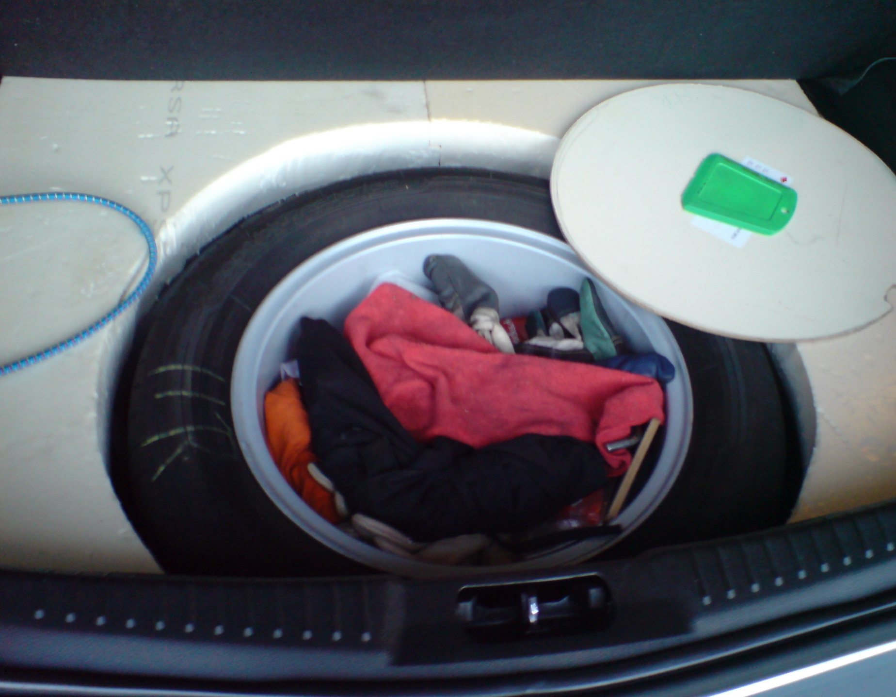

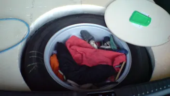

Soweit ich weiß, sind die Styroporeinlagen verschieden hoch. Also entweder neue besorgen oder deine unterfüttern, so das die höher sind als das Ersatzrad.
genau so ist es mit den Styroporteilen ... die neuen sind aber zu bekommen aber kosten so um die 90,-€ nachher
Der Inhalt kann nicht angezeigt werden, da er nicht mehr verfügbar ist. Der Inhalt kann nicht angezeigt werden, da er nicht mehr verfügbar ist. -
So geht's auch. Super
