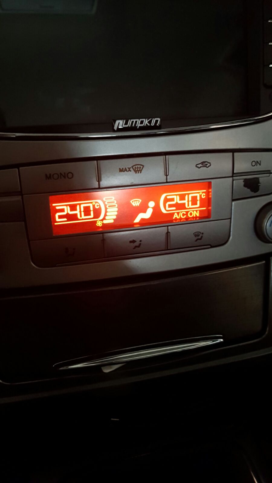

habe mein Pumpkin heute auch eingebaut ,wie schon gesagt wurde muß hinten am Käfig etwas Platz gemacht werden damit das Radio komplett passt,die Kabel passen alle gut hinter die Bedieneinheit der Klimaanlage,
erster Eindruck echt super alles funktioniert ,Display läuft flüssig und der zusätzlich gekaufte Diagnose Stecker sendet auch alle Daten
muß jetzt nur noch meine USB Kabel verstauen (habe mir zusätzliche USB-Kabel für feste Montage gekauft ),meine Rückfahrkamera installieren, und ne Navigations App runterladen
Das einzige was ich bemängeln mußte wäre der Sound hatte das Gefühle im Sony wäre er etwas besser gewesen ,aber sonst bin ich sehr zufrieden[Blockierte Grafik: http://www.bilder-upload.eu/thumb/42fd2a-1465682240.jpg]

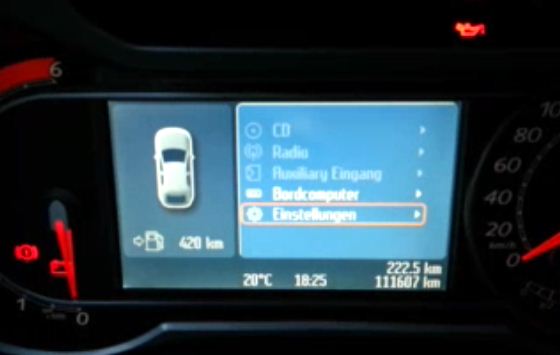

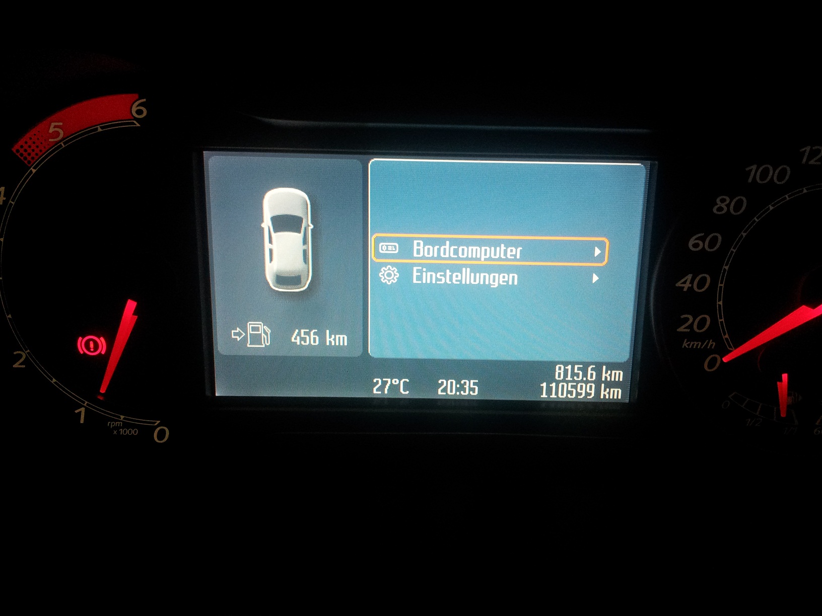

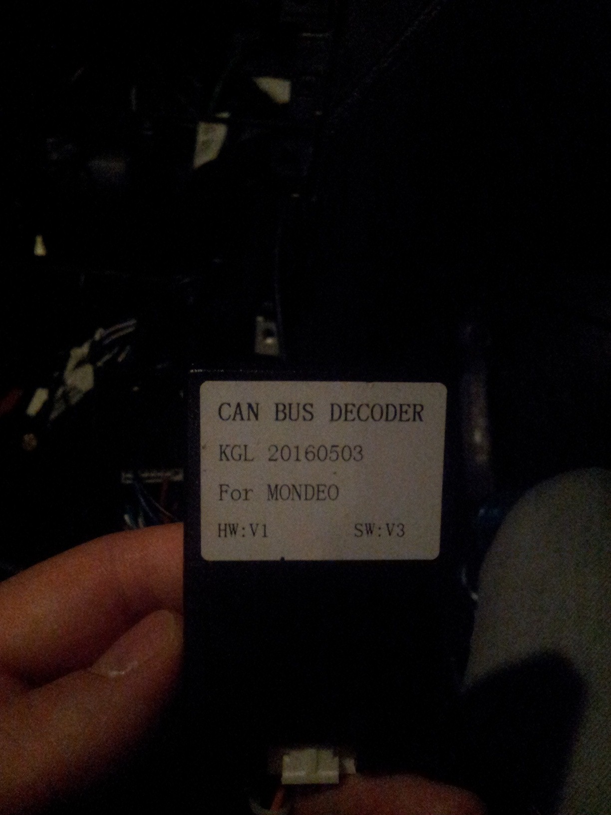

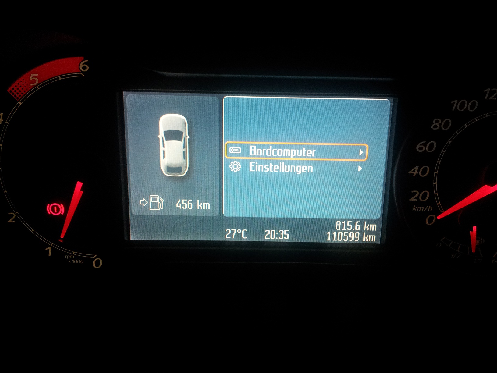

habe mir auch das Android 5.1 Radio gekauft und schon fertig angeschlossen. Bei mir stellt sich leider folgendes Problem dar.
Habe im Convers+ nur Einstellungen und Bordcomputer stehen. Der Rest ist verschwunden nach dem Einbau.
Hab ich irgendein Fehler gemacht? Gehört noch zusätzlich vielleicht etwas eingestellt?
CanBus Box ist angeschlossen..2 mal überprüft.
Vielen Dank für eure Hilfe -
Hallo ihr. ZuR letzten Nachricht kann ich sagen das ich dieses Bild im convers auch hatte. Aber nur als ich den Adapter ohne can Anschluss genommen habe. Der QuadlockAdapter mit Canbus Box funktioniert, da wird dann angezeigt im convers welcher radio Sender Grade drin ist und wenn disc oder usb gehört wird.
