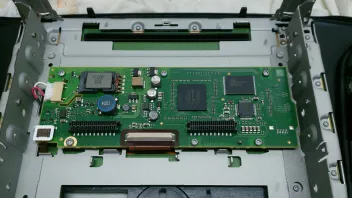

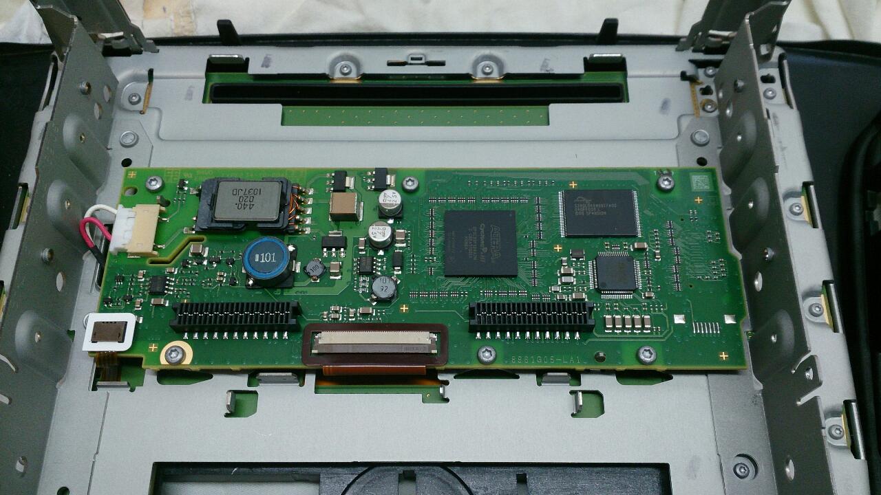

Hab das mca grad komplett auseinander gebaut, kein Stecker etc. vorhanden.
Sowas wie ein Eeprom zum wechseln (auslösen)? Muss ja irgendwo von booten
Hast du es selbst aufgespielt ?
Dachte das geht nur mit Vorort Termin, da gibts kein Tool o.ä. von unserem Freund aus der ehemaligen
Sowietunion um das wieder Gerade zu biegen ? -
was fürn Teil??? Selbst wenn, dann müsste man ja irgendwie die Firmware raufbekommen und den wieder einlöten.
ne, nix selbst. in HH bei Marc.
Sowietunion um das wieder Gerade zu biegen ?anscheinend nicht.
Natürlich wird es da irgendeine Recovery-Prozedur geben. Normalerweise wird so ein Update von der SD in ins interne Flash kopiert und durch umschalten den Bootloaders aktiviert. Die alte Firmware müsste noch drauf sein. Was halt keiner weiss ist, wie man diese Prozedur initiiert. Naj, der Blaupunkt Service wird es wohl wissen...
Auch wird der nen Programmer mit Hardware haben um eine intakte Firmware wieder aufs Flash zu bekommen, ohne das dafür das Navi laufen muss. Mit PC Tools wie tftp, serial, etc. geht da nix. -
Bin für alle Vorschläge offen.
Auf der Platine ist sowas wie ein ARM Chip drauf, SDRAM und Nand-Flash. Solche uControllersysteme werden üblicherweise mittels JTAG Schnittstelle und einem entsprechendem Programmer mit Software bespielt. Genauer gesagt der Prozessor und auch das externe Flash. Über den SD-Slot geht da definitiv nix kehr, da dieser erst nach dem laden der Firmware verfügbar ist.
Eine Herausforderung ist, eine funktionierende Version zum kopieren zu haben. Eventuell(!) könnte ich das tun, weil ich demnächst mein Navi wechsle und dann ein MCA übrig hab. Das könnte ich als Spender nutzen.
