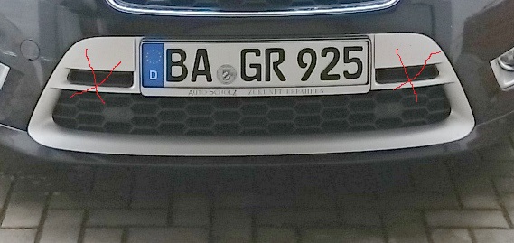

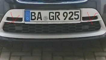

Bin seit 3 Wochen Besitzer eines MK IV 2,5 Titanium S und wollte erstmal nichts verändern. Ich hatte vorher einen 2,5er MKIII mit TFL und jetzt arbeiten die grauen Zellen schon wieder. Nun meine Frage, bei meiner Front sind neben dem Nummernschild zwei Aussparungen. Sind die vorgesehen für TFL und wenn ja, hat die jemand eingebaut. Bevor ich im net suche, gibt's vieleicht einen Tipp von Euch ?

Dann nimm erst mal einen Zollstock (oder anderes geeignetes Meßgerät) und sieh, ob da die minimalen Höhen und Abstände stimmen.

Für Tagfrahrlicht sind die eigentlich nicht vorgesehen. Und wie Erfurter schreibt kann man die gesetztlich vorgeschriebenen Masse nur mit sehr kurzen Leuchte einhalten. Ich muss allerdings gstehen, dass ich in meienm Tianium Grill auch Tagfahrleuchten montiert habe und sogar der TÜV nichts dazu gesagt hatte. Also bleiben sie drin.
Gruss Bernd -
Erstmal danke für die schnellen Antworten, der Abstand zwischen den Leuchten ist unter 600 mm. die anderen Maße würden passen.
Da es Nebler gibt mit zusätzlicher TFL Funktion werde ich mir sowas zulegen.
