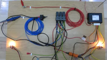

Hatte mal wieder ein bissel Zeit um an meinem Super-Standlicht zu werkeln.
Da es mir im Moment zu kalt ist irgendwelche Verkleidungen abzubauen ist der Prototyp erst mal auf nem Regalbrett gelandet. Wollte ja auch vorher rauskriegen, ob das mit der Signalabzapfung an der Tankklappenverriegelung überhaupt klappt.
Wenn nicht, wär ich sicher noch mal ins Grübeln gekommen.

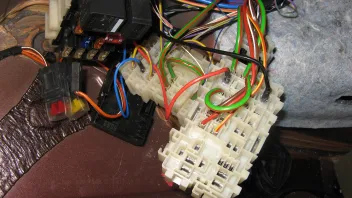

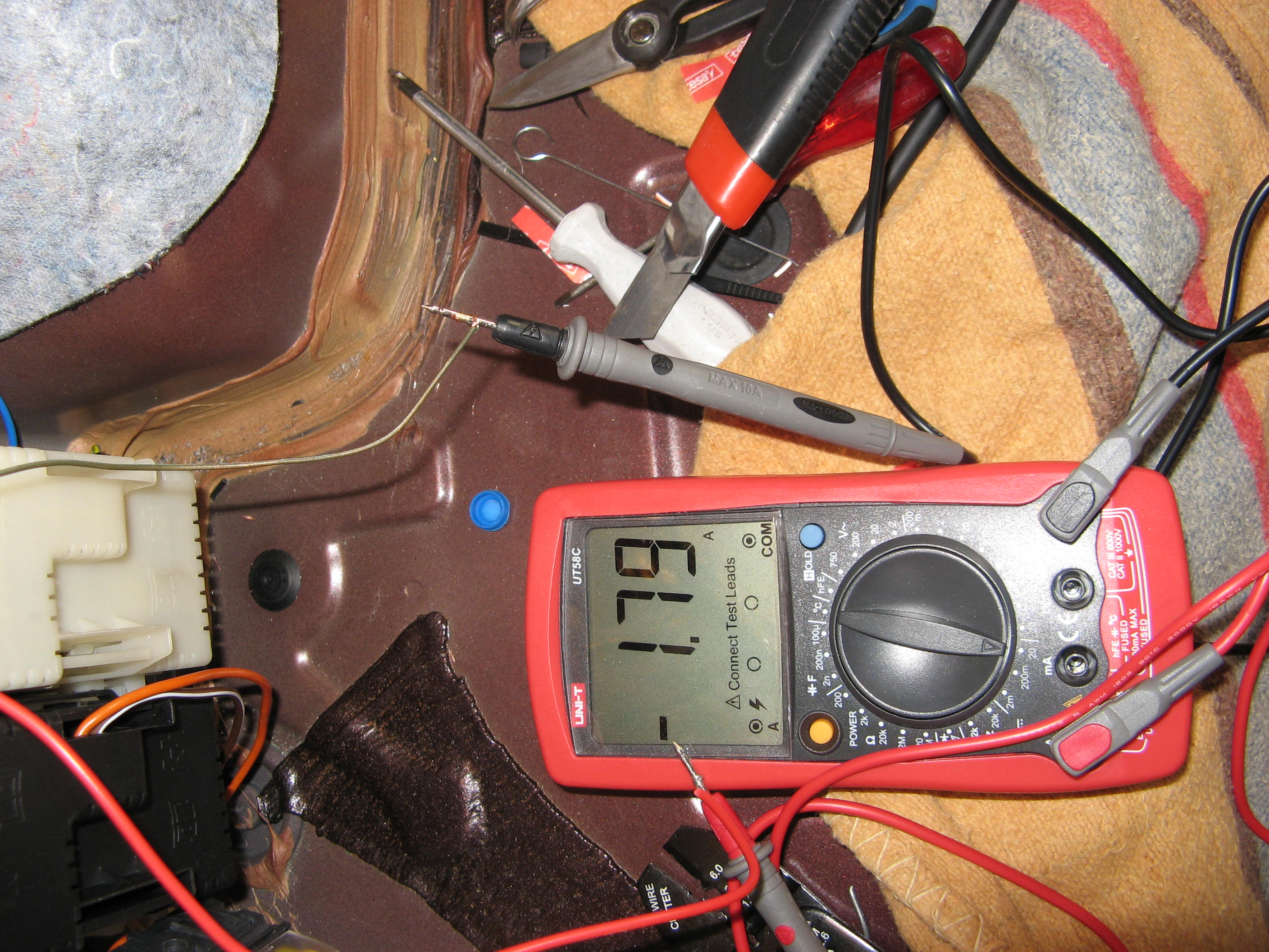

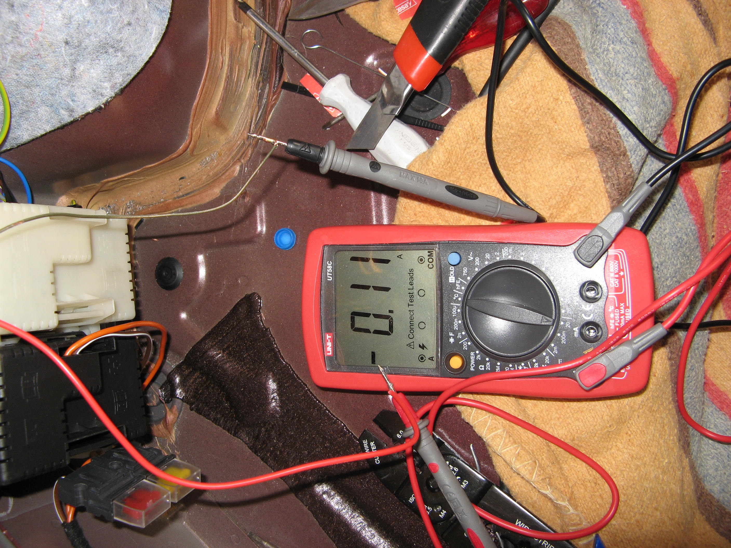

Das Tankklappensignal hab ich labormäßig an der Zentralelektrikbox/BCM abgezweigt. Probehalber an F 12 (Tankklappen v e r riegelung) aber auch mal an F 8 (Tankklappen e n t riegelung).
(Wer lesen kann ist klar im Vorteil: ich ziehe hiermit meine diesbezügliche Frage nach den beiden Sicherungen aus der Post Nr. 37 zurück!!! Warum das Kabelbündel zur Klappe hin etwas dicker erschien ist denke ich jetzt auch klar: es werden nicht zwei, sondern vier sein. Der Motor muss ja wohl in der Drehrichtung umgeschaltet werden.)
Zum abzweigen hab ich einfach an eine Sicherung einen Draht oben mit angelötet und eben anstelle der „originalen“ eingesteckt.
Die Überschrift sagt es ja schon: hat genau so geklappt wie gedacht.
Zusätzlich: wenn ich als „Startsignal“ nicht das Zündplus sondern die F 8/Tankklappenentriegelung nehme: klar geht das Licht schon beim aufschließen an (und bleibt dann natürlich auch an….)
Da denke ich gegenwärtig dran mit einem Umschalter beide Optionen vorzusehen und dann eben zu schauen, wie es mir am besten gefällt.

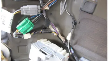

Dazu noch mal eine Frage:

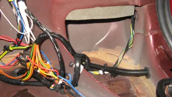

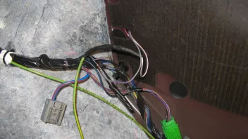

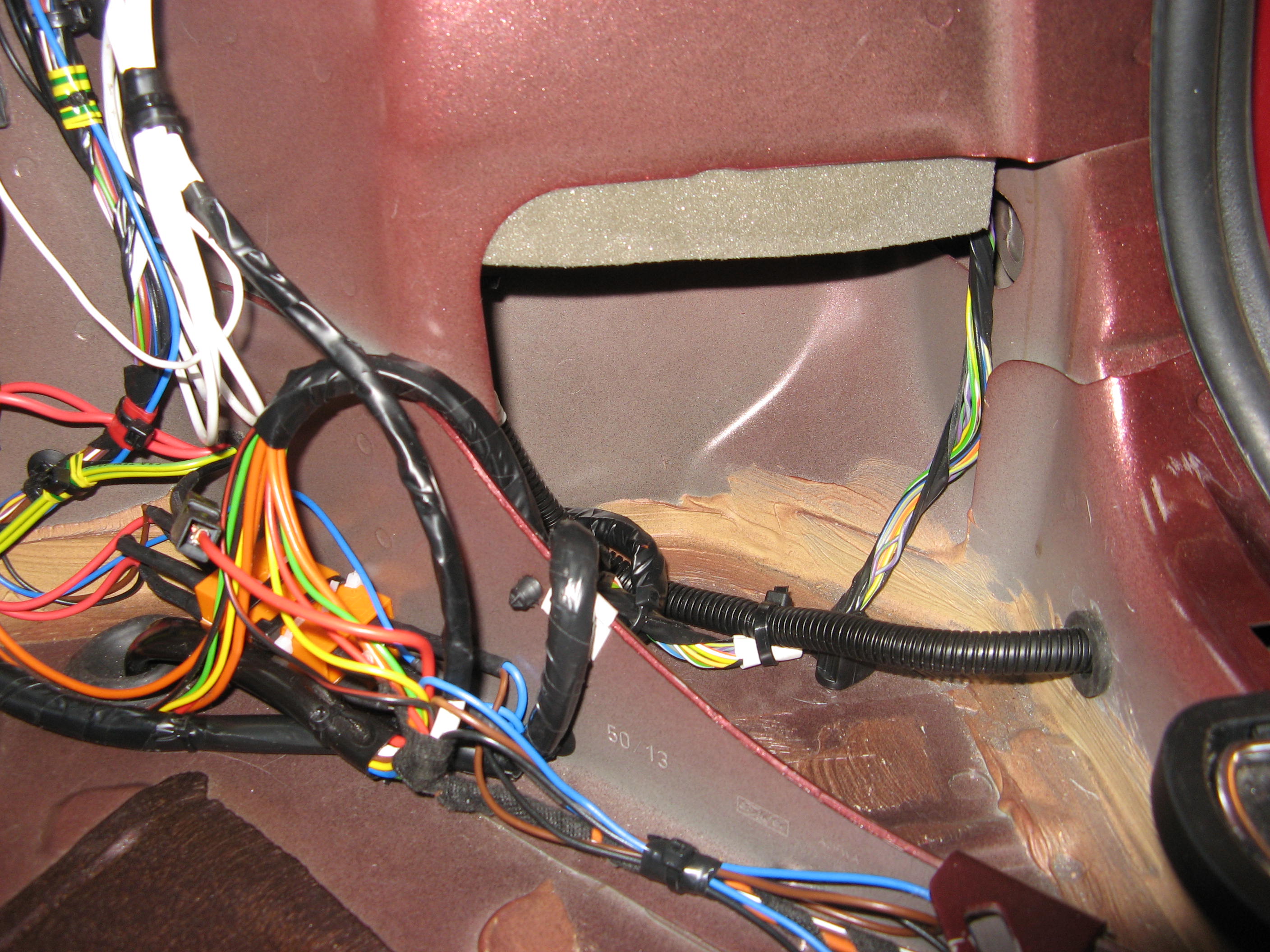

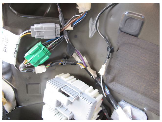

Die Rücklichter in der Klappe (Turnier) gehen beide durch den Kabelbaum, der auf der linken Seite etwa in der Nähe vom Sicherungskasten mit einem Stecker zu sehen ist? Oder geht der rechte auch rechts hoch? Die Heckklappe hat ja zwei Kabeldurchführungen.
Wenn dazu noch einer die Kabelfarbe wüsste wärs toll!

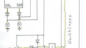

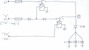

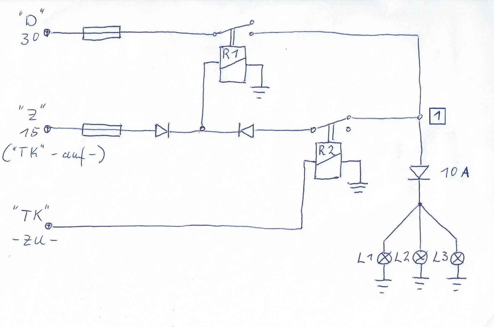

Im schicken neuen Forum gehts gleich weiter mit meinem Super-Standlicht. Habe zuerst an der Skizze "Schaltung" noch etwas ergänzt:
Änderung: nach meinem Testlauf kann zum Einschalten ja auch das Signal "Tankklappe auf" genutzt werden. Das Signal ist zwar recht kurz, das Messgerät zeigt nicht mal volle 12 V an, fürs Relais hats aber gereicht.
Dann hab ich mit 1 noch die Schnittstelle zur Skizze "Verkabelung" eingefügt. Ist praktischer so.
Zur Schaltung: siehe auch mein Testaufbau auf dem Regalbrett im letzten Post.
Die Einspeisung von dem "Zusatzplus" hab ich auch mal aufs Papier gebracht.
Die gewellten Linien sollen die Orginal-Verkabelung darstellen. Ich bin nun davon ausgegangen, dass die Rückleuchten in der Heckklappe, wie der ganze Rest auch, durch einen Kabelbaum auf der linken Seite geführt wird. Oder ???
An dem Stecker des Kabelbaums interessieren mich nach wie vor die Kabelfarben (fahrzeugseitig). Die Verkleidung mal abbauen, den Stecker trennen und nachmessen werd ich bei dem Wetter erst mal nicht, bricht bloß wieder irgend ne Plastenase ab.
In die Orginal-Verkabelung wird nun immer eine Diode mit eingefügt, nur so werden alle "werksseitigen" Funktionen nicht durch mein Super-Standlicht beeinflusst. Jedenfalls ist dies der Plan....
Hinweise oder Nachfragen jeglicher Art eindeutig erwünscht!

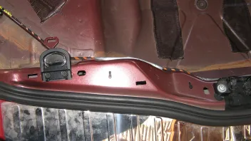

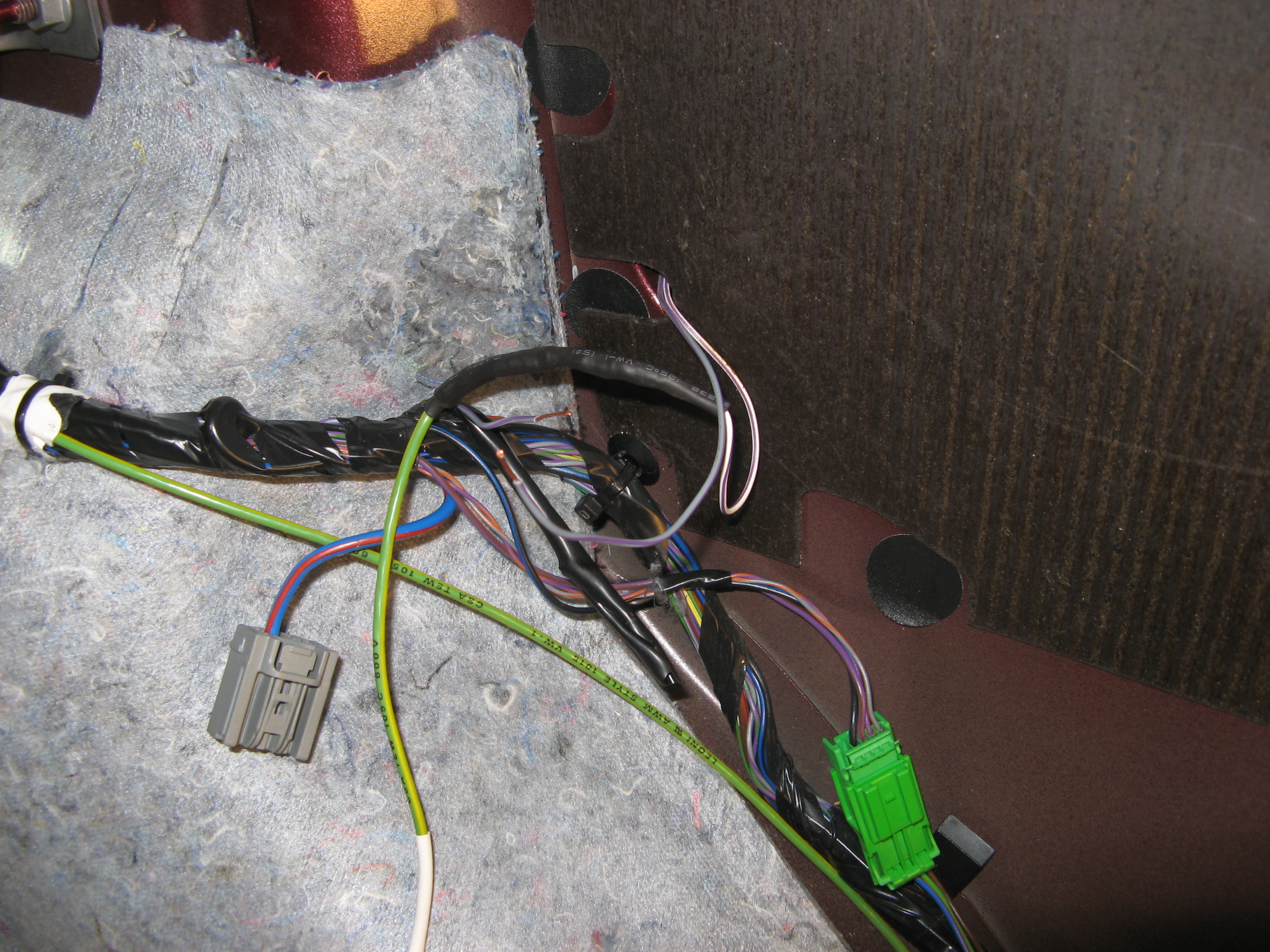

Hab jetzt noch ein passendes Bild hier im Forum zu meiner Heckklappen-Kabelbaumfrage gefunden. Damals hatte AB-MONDEO seine AHK anschliessen wollen, war aber erst mal links am Sicherungskasten gelandet :
Der grüne Stecker müsste von der Kabelanzahl für die Leuchten und Verriegelung in der Heckklappe sein, oder?
Und der graue ist für x x x?

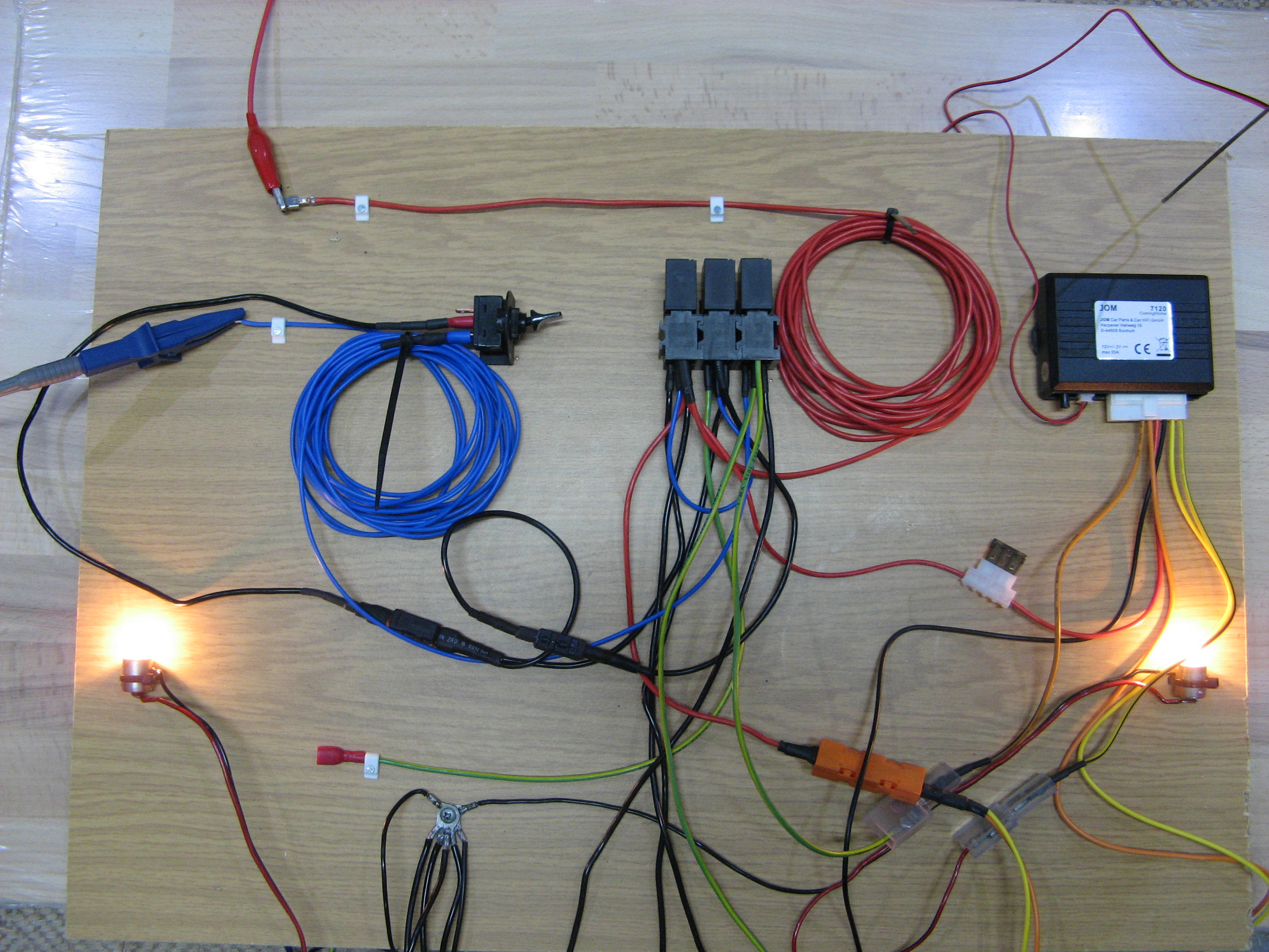

Die Schaltung sieht nun so aus:
Kabelfarben zur Orientierung: rot - Dauerplus, blau - Zündplus, grün/gelb (an der Nagelschelle) Signal Tankklappe "zu".
Der Umschalter darüber: zusätzlich, wie geplant die Möglichkeit auch mit dem Signal Tankklappe "auf" starten zu können (hier noch nicht angeschlossen).
Der Umschalter hat auch eine Null - Mittelstellung: damit kann man das ganze auch deaktivieren, ohne eine Sicherung ziehen zu müssen.Rechts oben: (leider nicht ganz auf dem Bild drauf) : der Lichtsensor, der bei ausreichender Helligkeit das Nachleuchten verhindert.
Werd mit dem ganzen Teil noch ein bisschen rumtesten. Dann gehts ans einbauen! Werden wieder berichten!

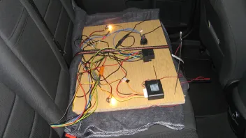

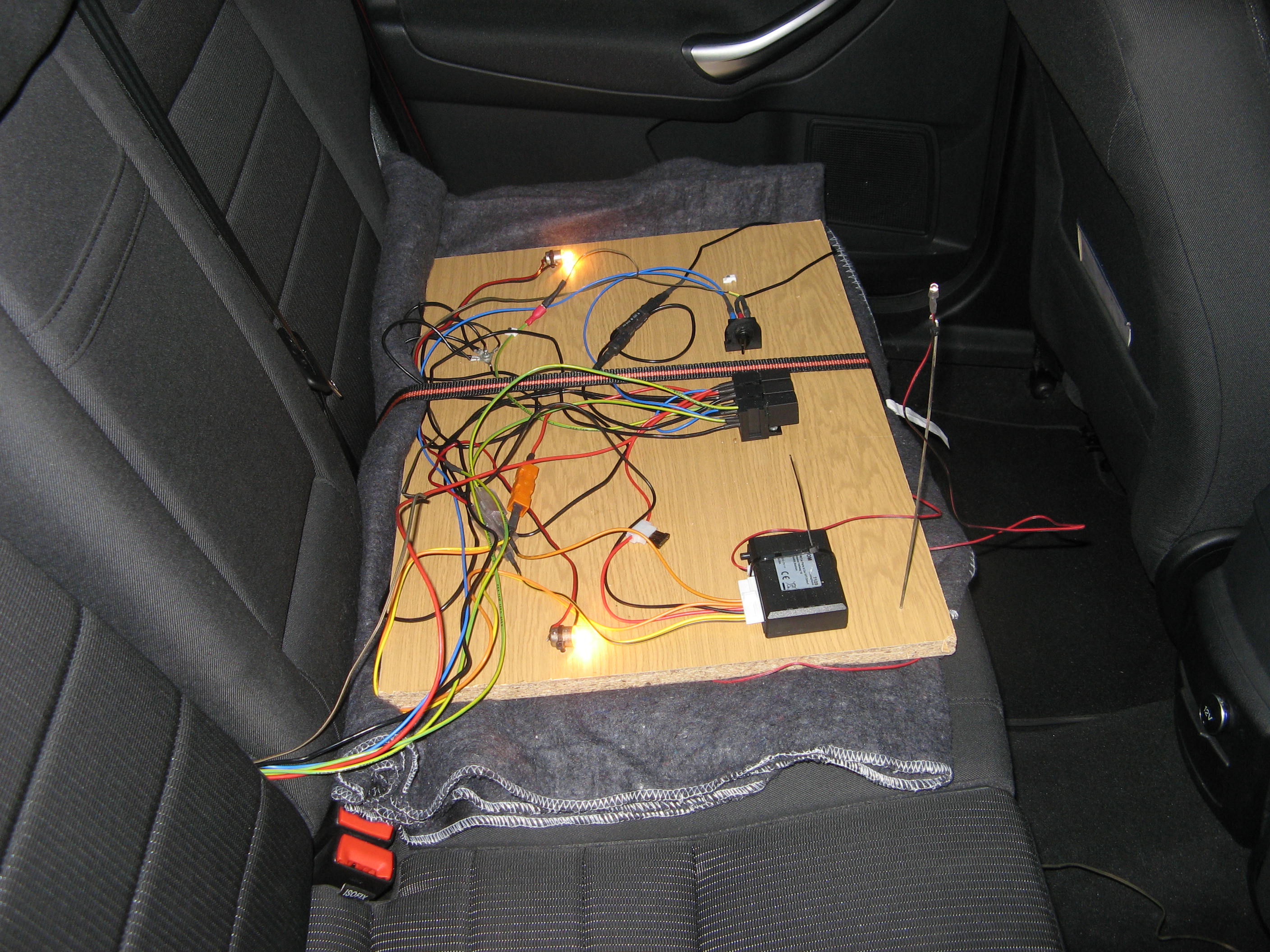

So, weil meine Super-Schalte nun schon einmal auf einem Brett montiert war hab ich das Teil jetzt zwei Tage mal als Mitfahrer auf dem Rücksitz spazieren gefahren.
Sah dann so aus:
Hatte alles soweit mit entsprechenden Sicherungen (mit angelöteten Kabelanschluss) an Dauer- und Zündplus, sowie am BCM F 8/F12 angeschlossen.
(Stand aber so nicht im öffentlichen Raum geparkt, sollte man heutzutage nicht machen, vorm Bahnhof z.B. wäre sicherlich gaaanz schlecht!)
Eigentlich alles soweit gut funktioniert.

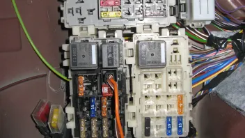

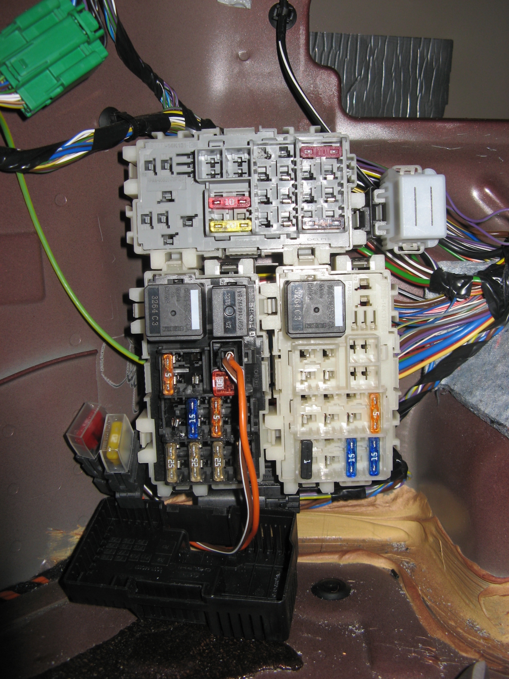

Hier mal ein Blick auf die ergänzten Sicherungen. Die 1 A (unterer Rand, Zündplus) und die mit 7,5 (Dauerplus) sind fürs Super-Standlicht, die 10 A (ganz oben): hab ich gleich noch Dauerplus für die AHK nachgerüstet.

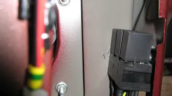

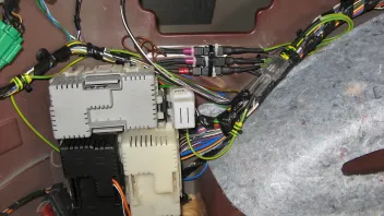

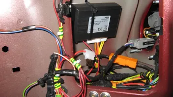

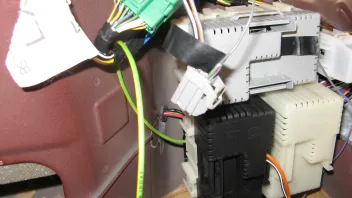

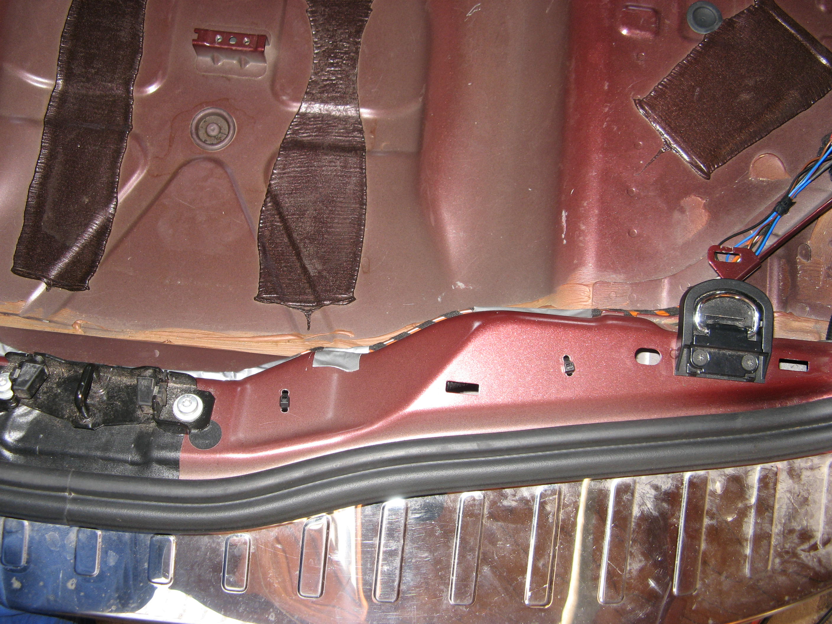

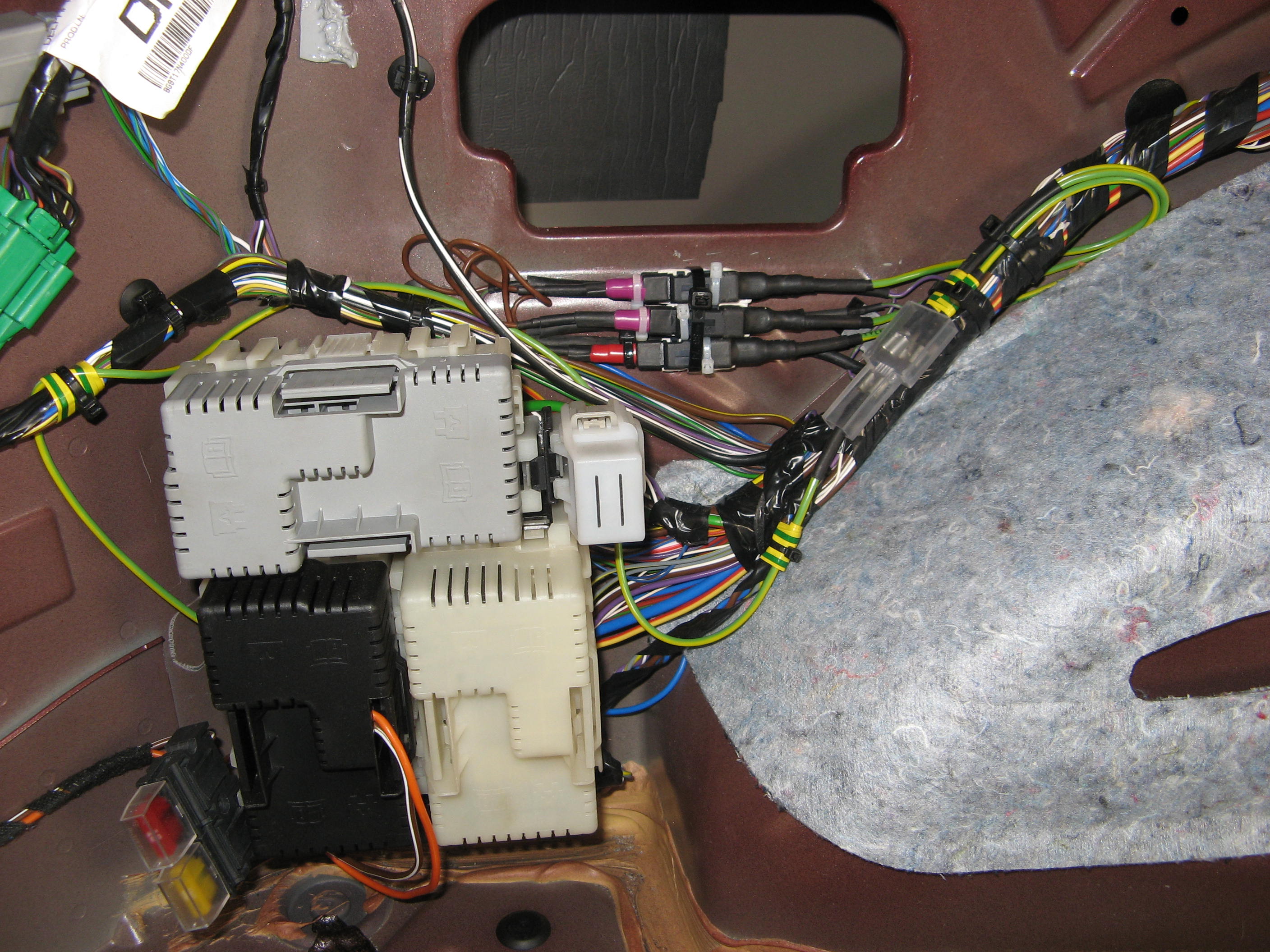

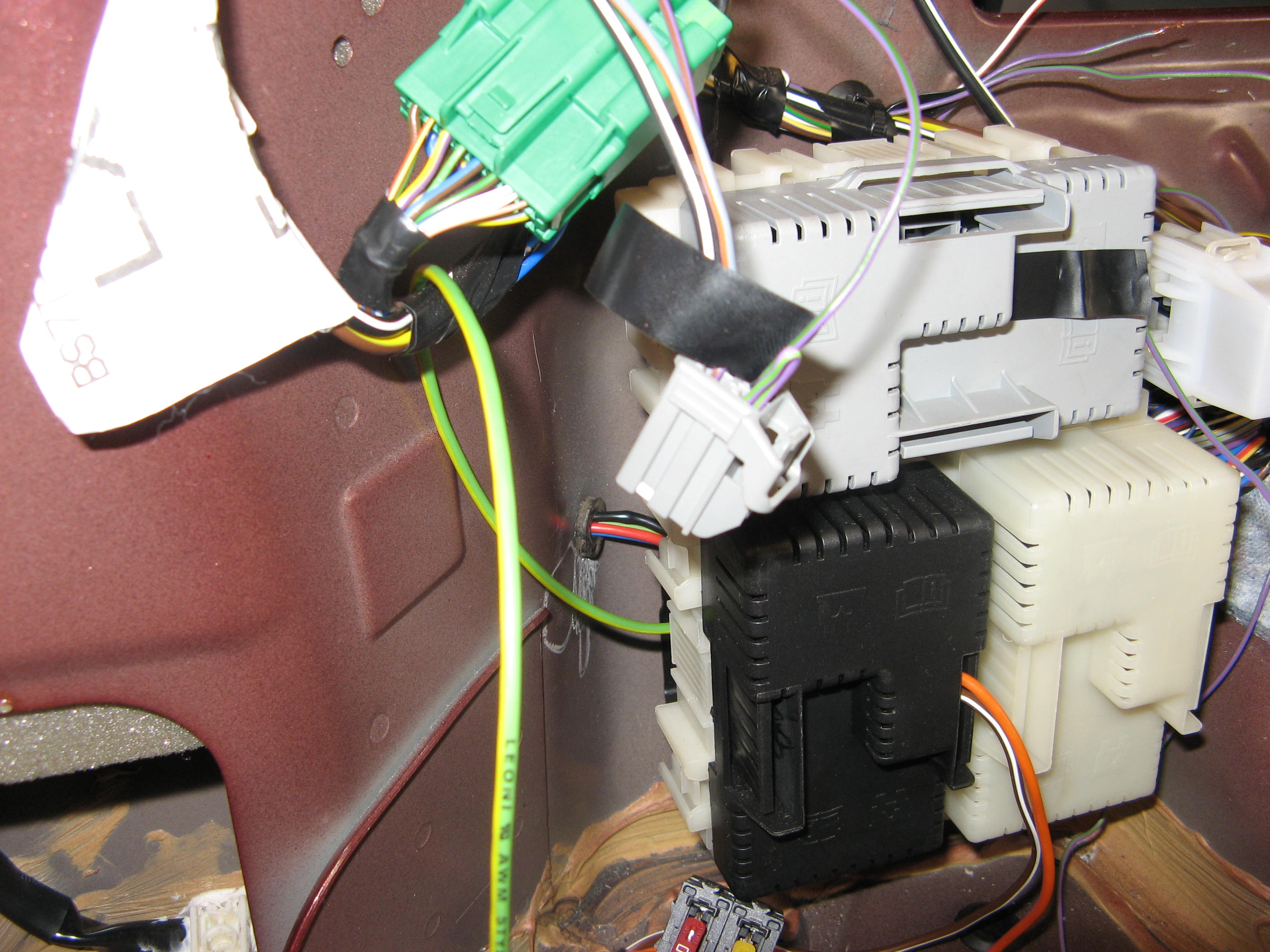

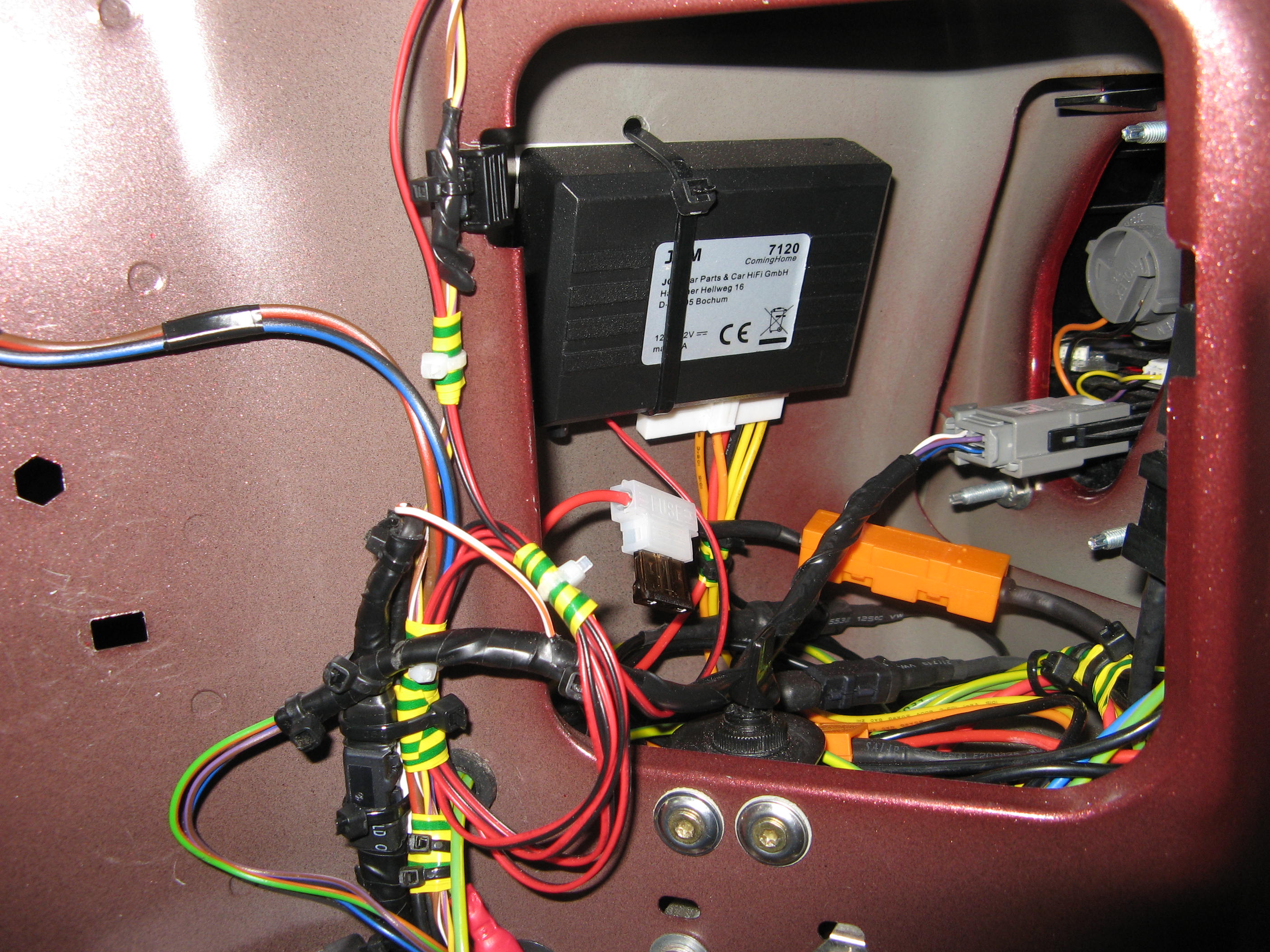

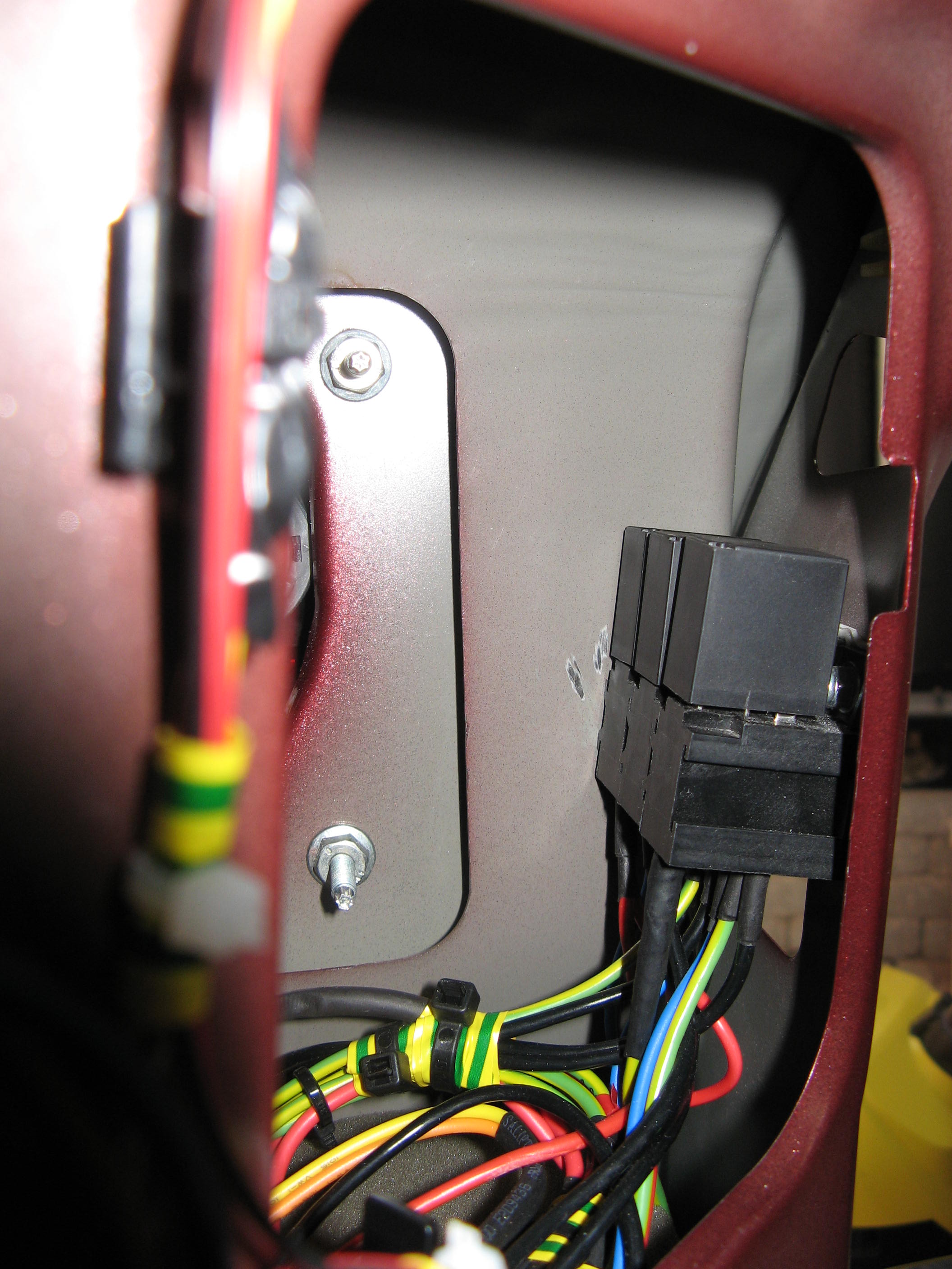

Als Bauraum für meine Relais und letztendlich auch dem Coming-Home-Modul hatte ich mir ja die D-Säule, beim RÜLI rechts ausgesucht. Warum dort: da ist ja vermutlich noch aus der Zeit als einzelne Birnchen gewechselt werden konnten, so eine kleine Klappe in der Verkleidung drin. Da ich an den Umschalter, den Timer vom Modul und zur Not an die Relais auch ohne viel Aufwand dran kommen wollte, drängte sich die Stelle auf.

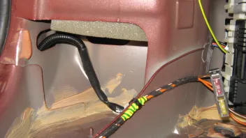

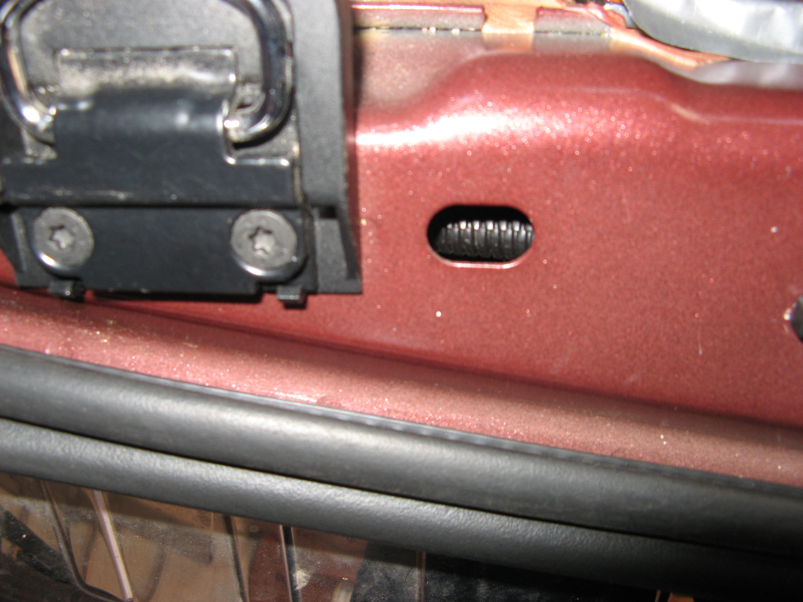

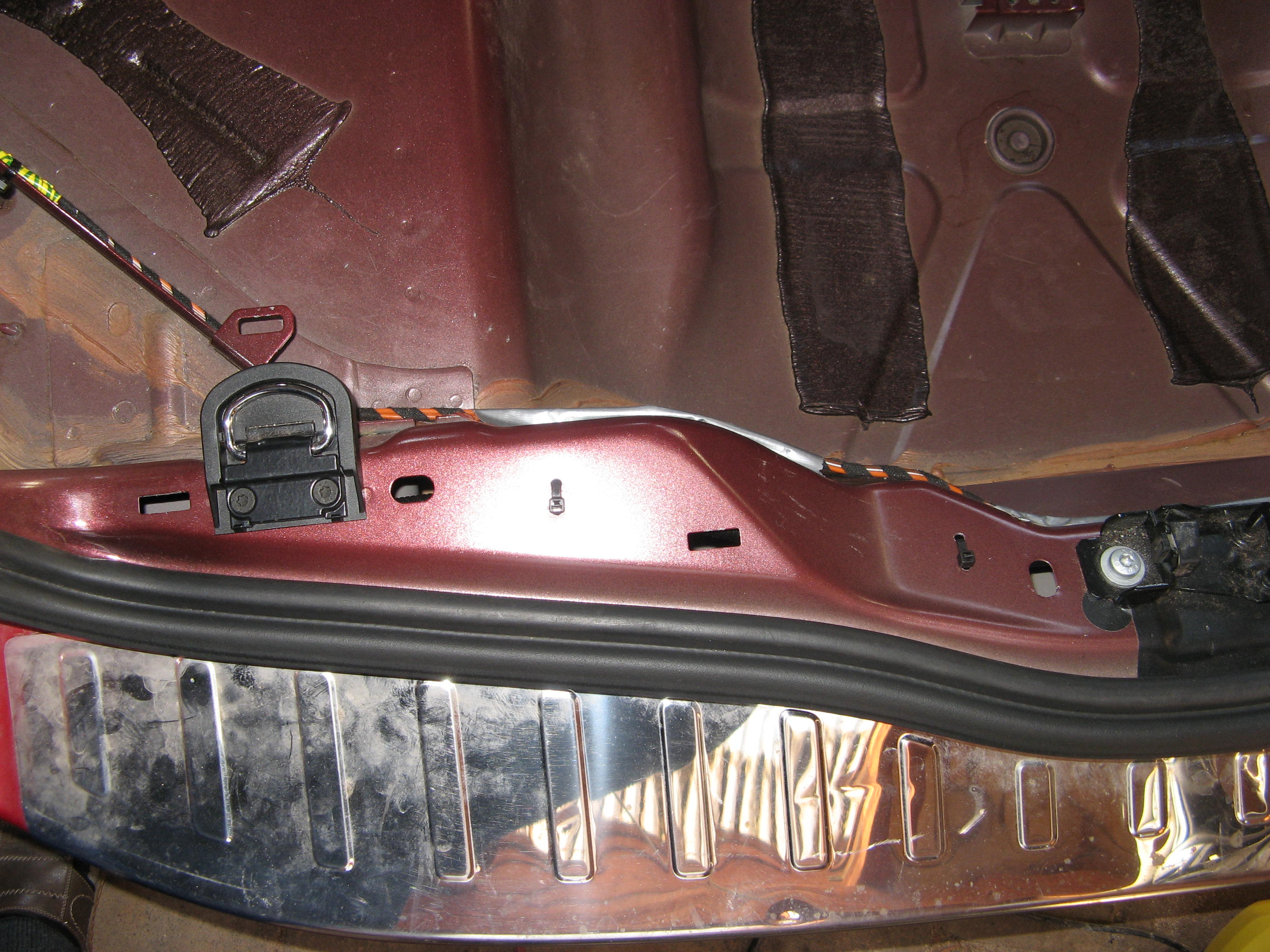

Dann ging es ans anzapfen der Tankklappenverriegelung. Waren dann doch nur zwei Drähtchen. Es wird vermutlich über einen doppelten Wechsler oder so was die Drehrichtung von dem Motörchen der Verriegelung geändert.
Die Kabel steckten in einem geschlitzten Stück Isolierschlauch, der mit ISO-Band wieder zugetaped war. Welcher nun der Öffner und welcher der Schließer war konnte ich mit meiner Schalte auf dem Brett leicht rauskriegen, die lebte ja noch.Angeschlossen auf dem Bild ist grad der "Öffner", der Schließer ist dort im Moment noch aufgetrennt. Hab überwiegend das grün-gelbe Kabel verlegt, ist gut zu erkennen denk ich.

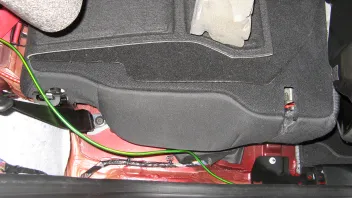

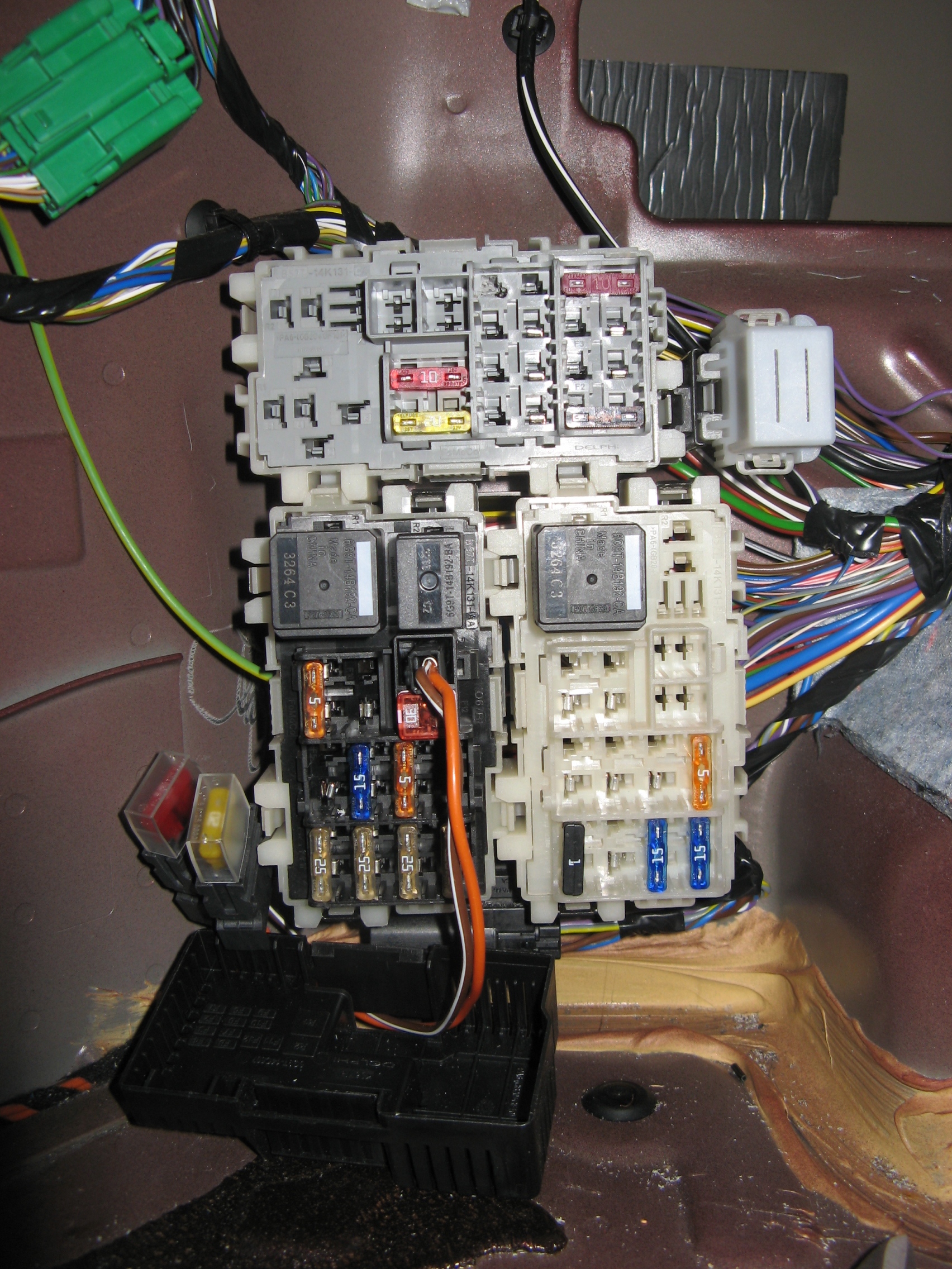

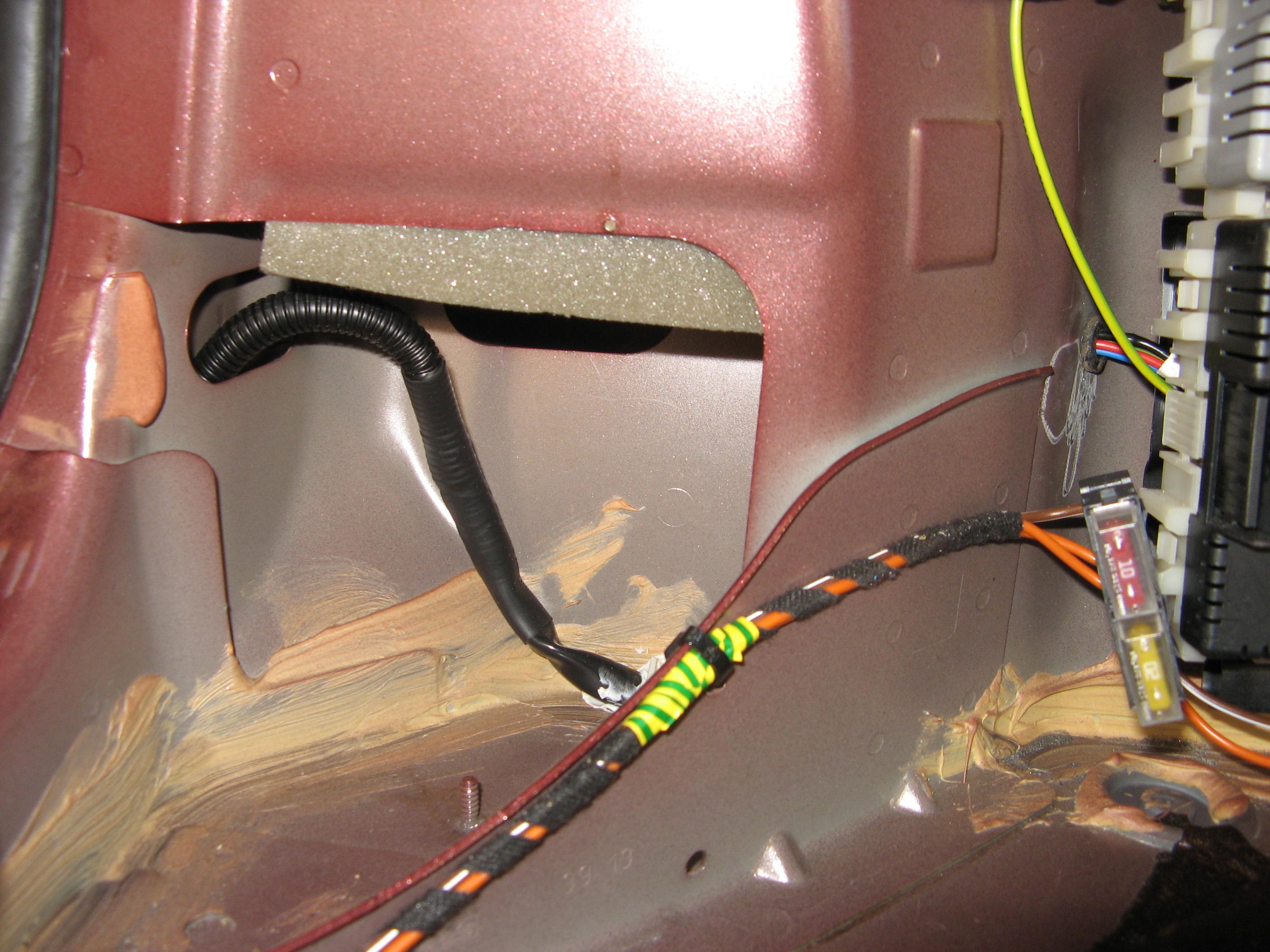

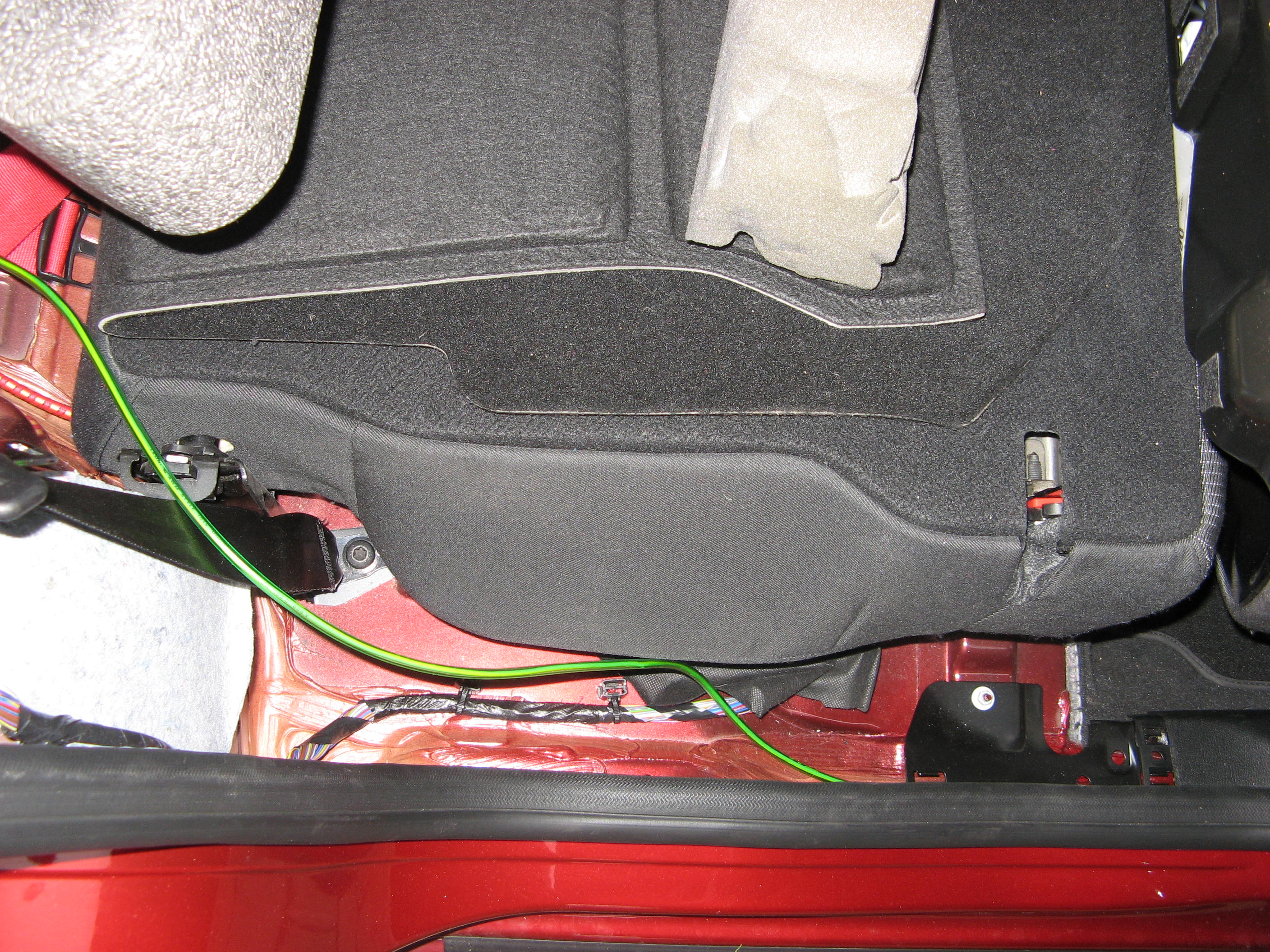

Dann musste ja auch noch Strom vom Sicherungskasten rübergelegt werden. Erst mal Sicherungen nachgerüstet:
So mit Stromdieben und Sicherung irgendwo im Kabel (30 cm): wollte ich nicht, und Stromdieb + Sicherung: passt nicht unter die Deckel!

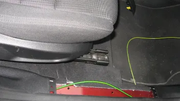

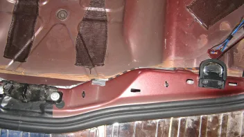

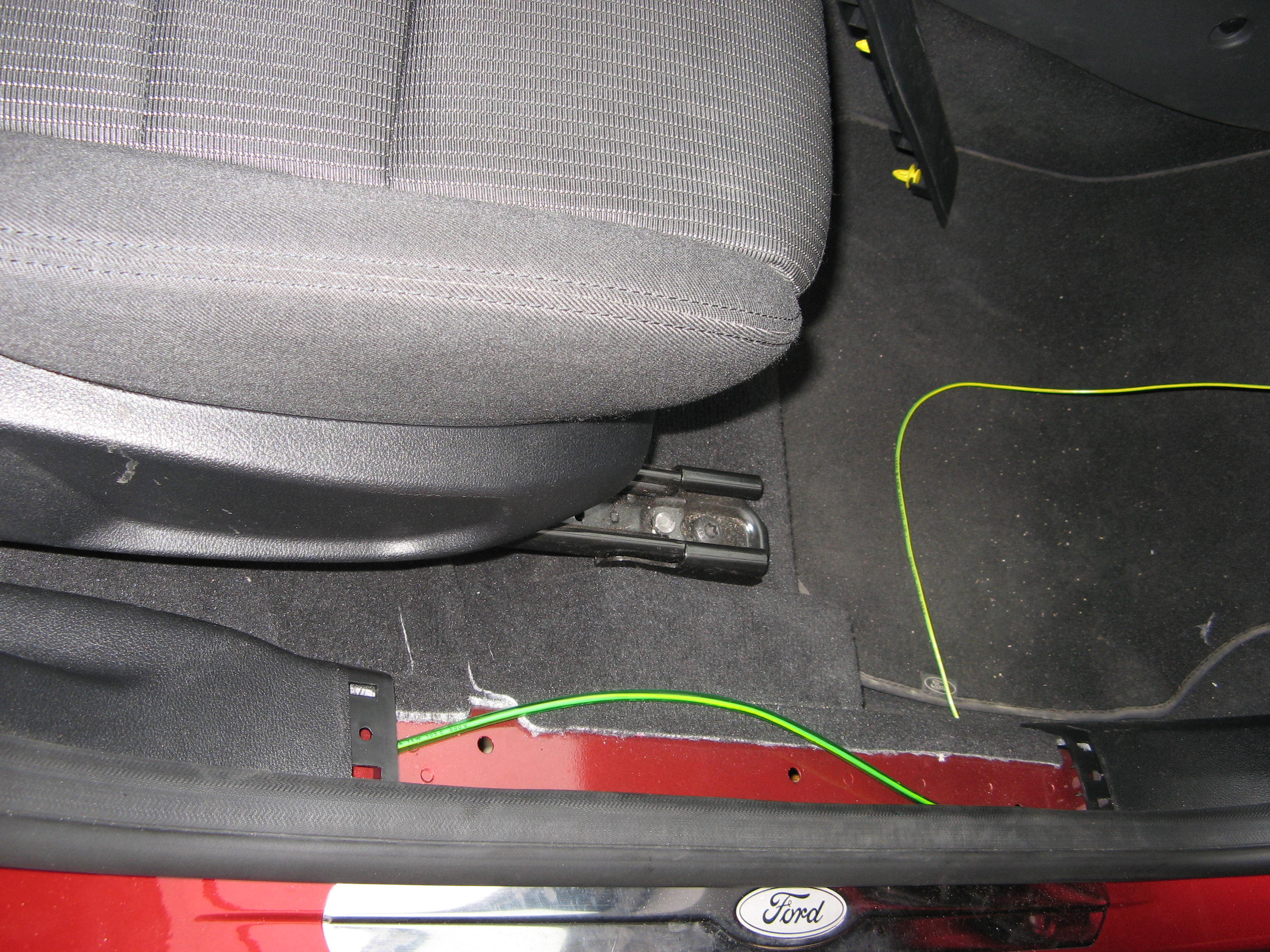

Kabel im Holm verlegen und mit Elektriker-Strapse befestigt:

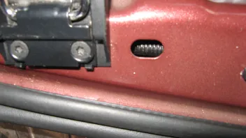

War ein bissel ne Fummelei, mit Fädeldraht gehts aber. Ein paar Löcher für Kabeldurchführungen hab ich freigedremelt und mit Gummistopfen gut ausgekleidet.
Kabel von meiner Schalte zum BCM vorverlegen, um später die TFL mit anzuschließen: da hab ich nur die Schwellerverkleidungen der Beifahrertür und rechter Tür Fond abgenommen. B-Säule konnte ich durch fädeln dran lassen. Auf den Schwellern ist das Kabel zum Schutz in dünnen Aquarien-Schlauch eingefädelt und mit Montage-Kleber befestigt. Vorn am BCM irgendwie durch den dort mehrlagigen Teppich gefädelt, ging auch relativ easy.

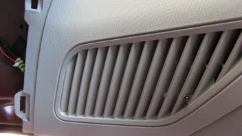

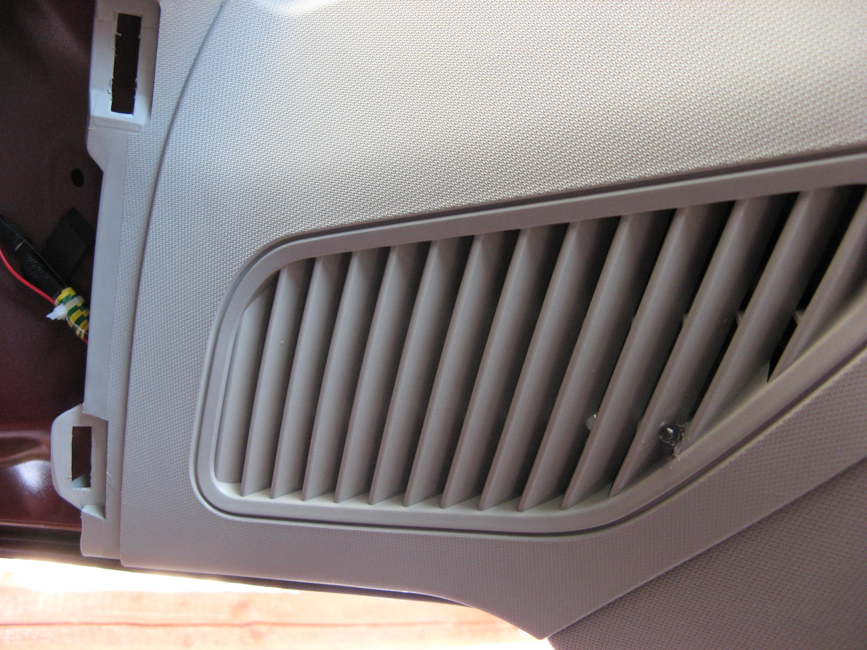

Der Lichtsensor vom Modul steckt im Lüftungsgitter: etwas gedrehmelt (Fräser, nix schleifen!) und mit Heißkleber fixiert. (seh grad an den Bildern: da könnt ich noch mal etwas glätten!)

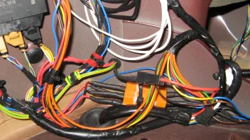

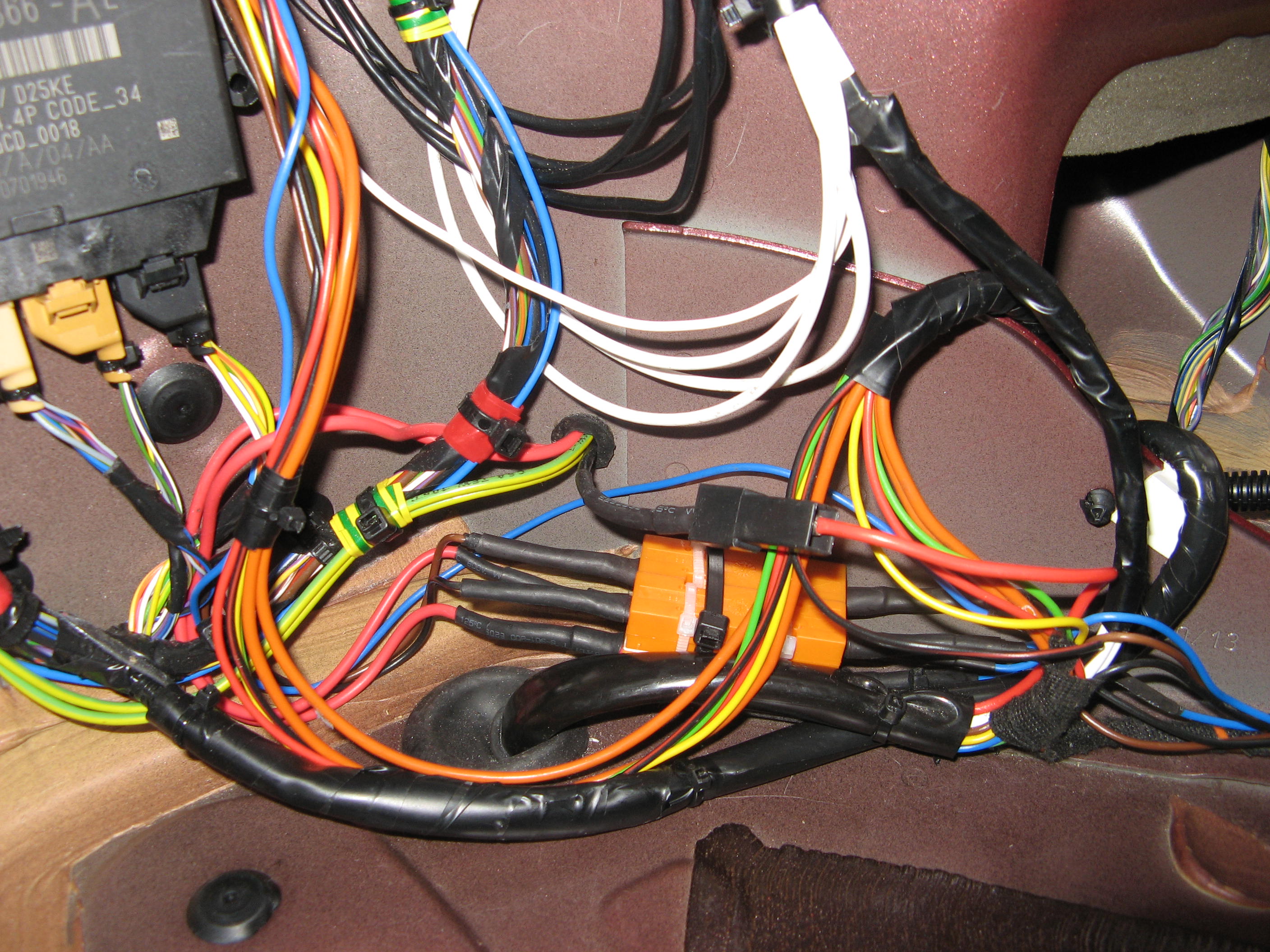

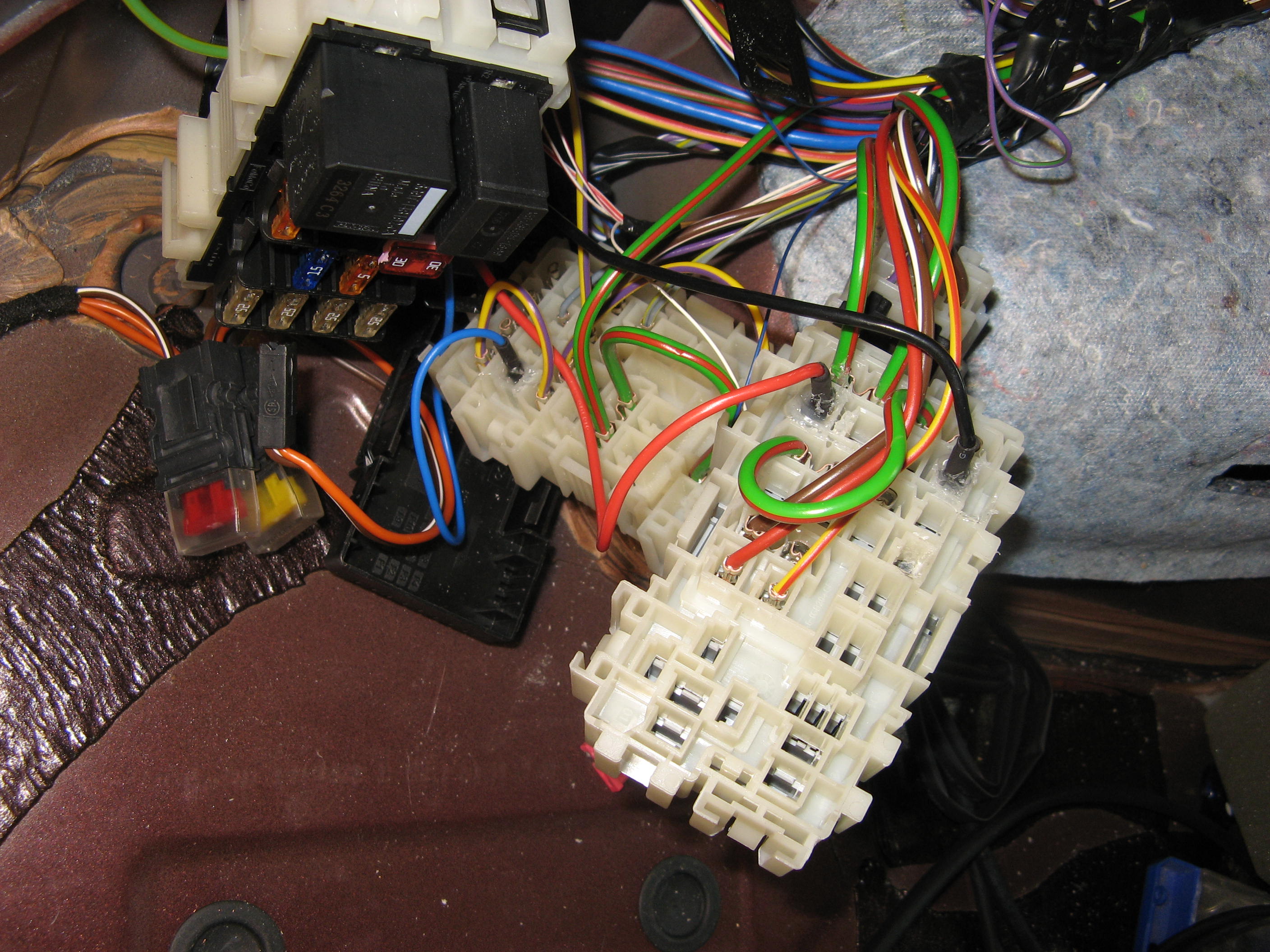

Einschleifen tue ich ja mein Super-Stand-Licht jeweils mittels Dioden: hier das etwas stärkere Paket (die orangen Dinger, jedes für 3 A fit)für die AHK:
Andere Seite: dort ist ja erst mal, klar das Rücklicht/Standlicht links. Im Ursprungszustand geht das Kabel vom BCM erst mal ans äußere RÜLI,
von dort wird weitergeschleift zu seinem Partner im Deckel. Da hätte ich auch mit einem Diodenpärchen (1 A - Variante) die volle Funktion haben können. Aus Redundanzgründen hab ichs so nicht haben wollen: also die Schleife rausgeknipst, das Kabel vom BCM auf zwei aufgeteilt und jeden einzeln mit Diodenpärchen versehen.Die andere Diode ist für das rechte RÜLI im Deckel. Angefangen hatte ich mit dem rechten Rücklicht, dann kommt man mit den Kabelfarben gut klar, praktisch selbsterklärend.

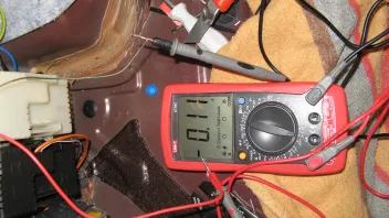

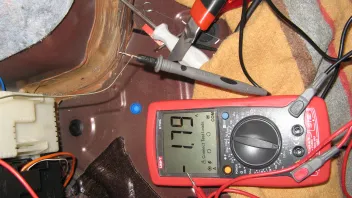

Stromverbrauch bei Aktion meiner Schalte mal gemessen: einmal nur Mondi selbst (kommt später ja noch TFL mit dazu):
und dann Mondi mit Fahrradträger an der AHK:
Funktioniert alles auch so wie vorgesehen. Ich kann mit dem Umschalter wählen, ob schon mit dem Öffnen der ZV oder erst mit "Zündung-an" das Licht startet.

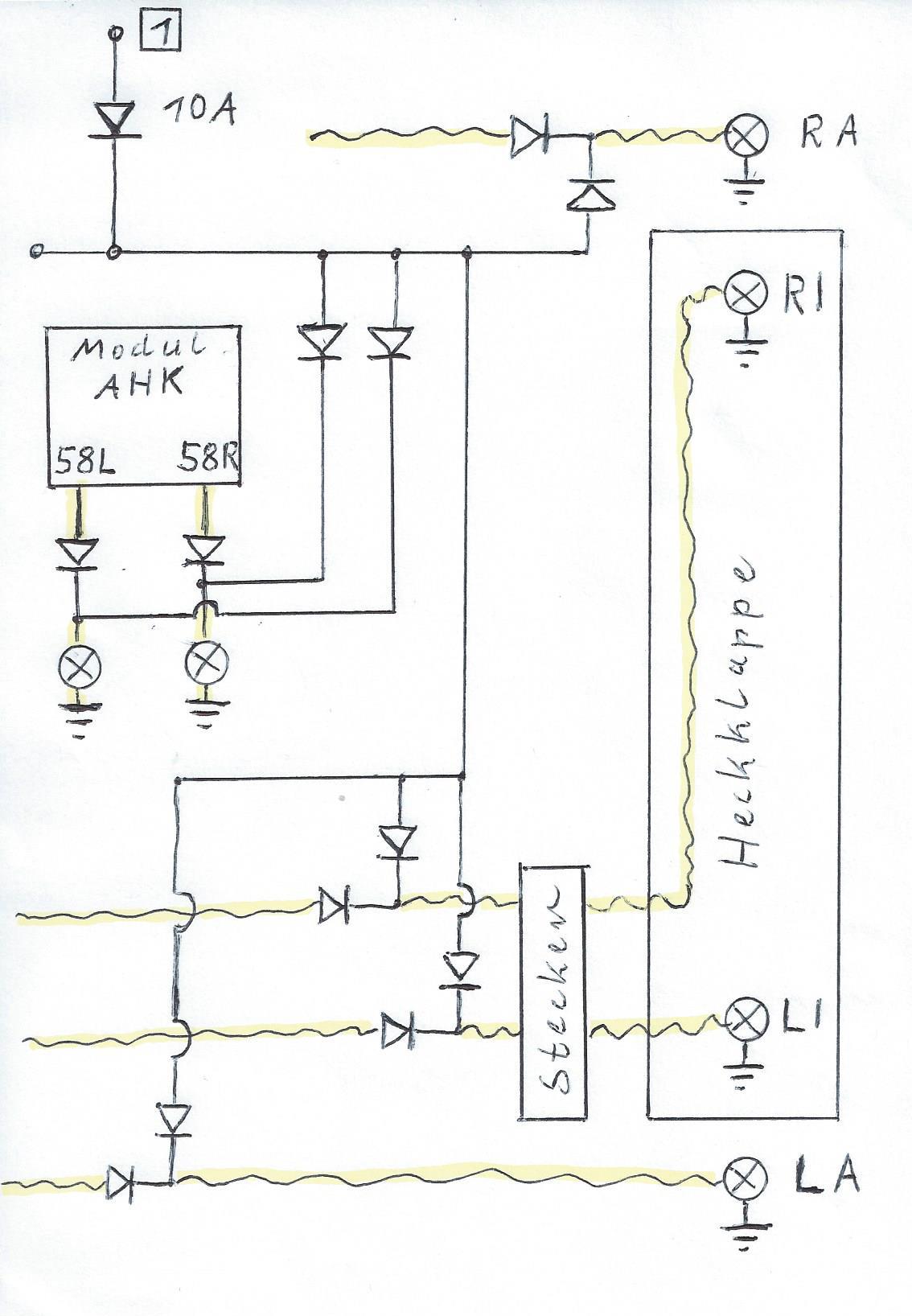

Oh, ich habe gemerkt, dass meine Dokumentation etwas hinterherhinkt: sei hiermit geändert!
Bitte keine Kommentare zur Dino - Tuschezeichnung kombiniert mit pdf-Beschriftung.
(oder doch!!!
)Ging so für mich am schnellsten, konnte so die bisherigen Skizzen gut zum hochzeichnen nachnutzen!
Und lesbar sollte es ja so wohl sein!Wie ja auch schon auf den Einbaubildern zu sehen: es sind jetzt drei Relais. Das dritte gibt nur dann Saft nach vorn zum TFL, wenn dies als Standlicht nach Zündung-Aus z.B. an meinem Lieblings-Bahnübergang leuchten soll. Sonst ist es ja eh an.

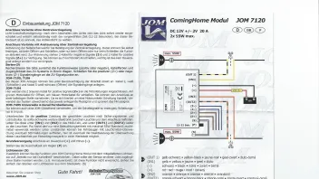

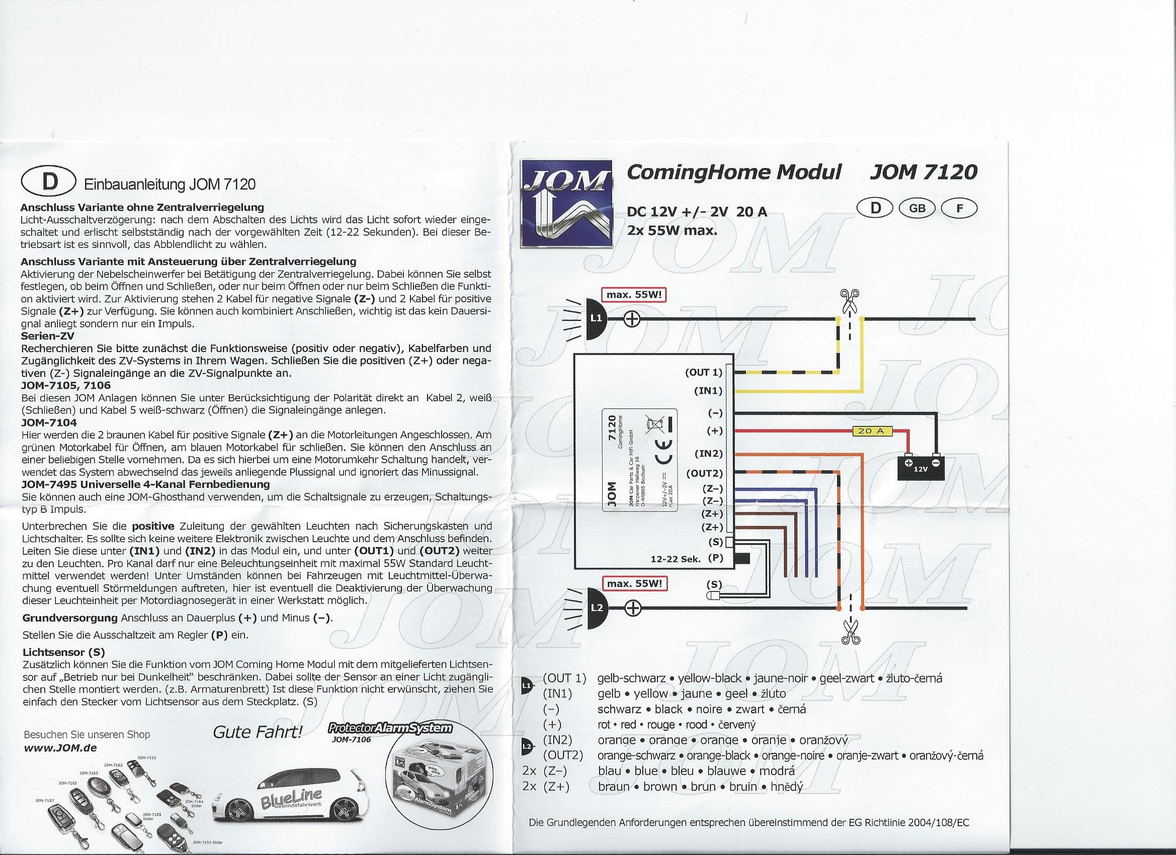

Das Coming-Home-Modul hab ich auch noch mal anders angeklemmt, abweichend von der Hersteller-Anleitung.
Für meinen Zweck reicht der Anschluss so voll aus.Nun klackt es auch nicht mehr während der Fahrt bei jedem Wechsel zwischen Hell/Dunkel. Hatte mich trotz meiner Dämmversuche dann doch gestört...
