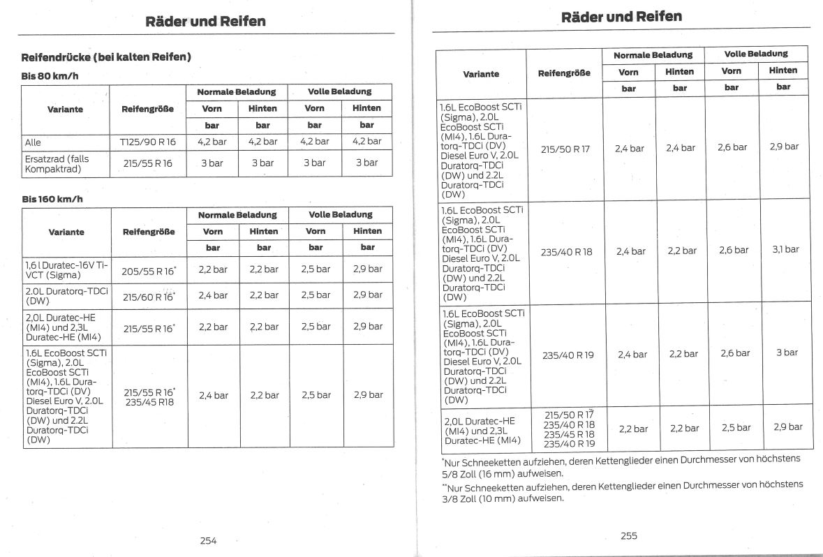

Dabei ist mir aufgefallen, dass die Reifendrucktabelle, die sich an meiner B-Säule befindet, einen anderen Reifendruck vorschreibt, als die Tabelle meines Fahrzeughandbuches.
Im Anhang habe ich beide Tabellen angefügt.
Beispiel:
Dimension 235/45 R18
Tabelle B-Säule: vorne 2,4 bar, hinten 2,4 bar (normal beladen) Korrektur (edit): bin in der Tabelle verrutscht. Dort steht für hinten doch 2,2 bar für diese Dimension; Sorry.
Handbuch: vorne vorne 2,4 bar, hinten 2,2 bar (normal beladen)
Bei voller Beladung passt die Angabe dann wieder: beide Tabellen weisen vorne 2,5 bar und hinten 2,9 bar auf.
Hat jemand eine Erklärung, wieso sich die Angaben bei der normalen Beladung zwischen den beiden Tabellen unterscheidet??
