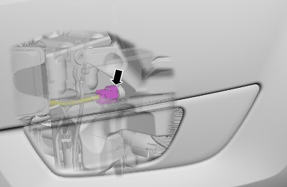

    habe folgendes Problem. Vor ca. 12Wochen hatten wir einen Unfall Schadensseite vorne links, Vorderachse. Am Auto waren Waschwasserbehälter sowie das Motorsteuergerät mit betroffen. Es wurde alles erneuert inklusive Sensor und Steuergerät und neu Programmiert. Auf einmal kommt wieder die Meldung Wischwasserbehälter leer ?( .Wieder in Werkstatt Sensor vom Wischwasserbehälter ausgetauscht aber bringt immer noch die Meldung Behälter leer :?: Hat jemand noch eine Idee an was das liegen könnte? Behälter ist natürlich voll ;) .
  • mess mal die Kabel vom Sensor durch...klingt nach Unterbrechung. wenn der Stecker nicht gesteckt ist,zeigt er ja a leer an.
  • Hallo Widette, dazu muss ich ja alles wieder abbauen um das ich an den Sensor rankomme, oder lieg ich da falsch?
    Ein weiteres Problem habe ich vorher auch noch festgestellt, mein Tempomat geht auch nicht mehr, Fehlermeldung an der Diagnose Lenkwinkelsensor stimmt nicht mit dem Lenkwinkel überein. Es wurde Doch aber scheinbar alles Kalibriert X( . Kann ich nicht mal mehr meiner Werkstatt meines Vertrauens vertrauen..... :cursing:
  • dazu muss ich ja alles wieder abbauen um das ich an den Sensor rankomme, oder lieg ich da falsch?
    Untere Motorabdeckungen müssen ab, der Sensor sitzt Höhe Mitte Oberkante Nebelscheinwerfer
    Fahrerseite.
  • Untere Motorabdeckungen müssen ab,
    Kommt man da nicht von oben ran wenn der Scheini raus ist?
  • Ford ist der Meinung die müssen ab 8)
