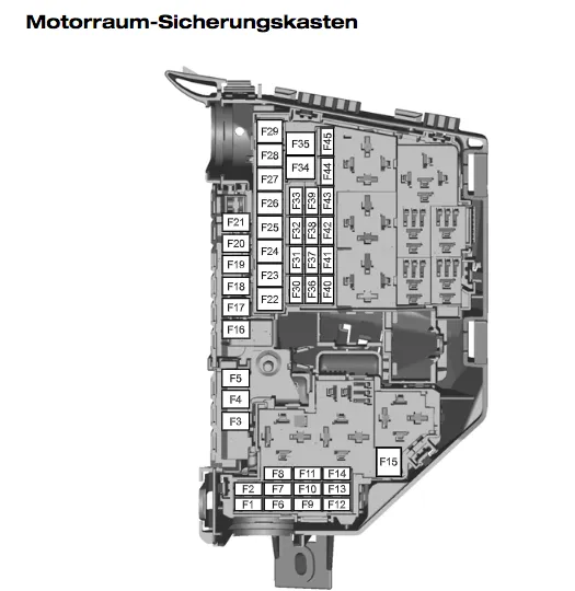

  • und das ist das Problem, die sind heil. Es soll laut Bedienungsanleitung im Motorraumsicherungskasten Sicherungen für die hinteren Sicherungskästen geben. F19 - F20. Genau die gibt es bei mir nicht. Könnten noch woanders sein?
  • F19 und F20 im vorderen Sicherungskasten versorgen den Hinteren,
    wenn die nicht da sind hast du hinten keinen Saft.
  • @Karsten
    Wenn welche drin sind dann sind die ganz links unter einer zusätzlichen Abdeckung.
    In der Anleitung steht übrigens auch dass 19 und 20 für Versorgung c und d (zB Sitzmemory, CD-Wechsler usw) im hinteren Kasten sind, Türmodule hängen an a.
  • Wenn überhaupt dann kommt nur Nr 19 in der Motorraum-Sicherungsbox in Frage, diese versorgt auch Block A (in dem die Sicherungen für die Türmodule sitzen) im hinteren Sicherungskasten. Andererseits wenn die durch wäre dann dürften auch zB der Heckwischer und die Heckscheibenheizung ausfallen. Die Relais für beide sind auch über Sicherungs-Block A im hinteren Sicherungskasten abgesichert ( gemeint sind nur die Sicherungen für die Relais an sich, nicht die für den Wischermotor selbst bzw. die Heizdrähte in der Scheibe, das sind wieder andere)
    Wenn du jemals in der Motorraum-Box an die Sicherungen für die hintere Box dran willst dann aber mit gebotener Vorsicht, da hier nach dem Entfernen der seitlichen Zusatzabdeckung einiges "blank liegt" (Kurzschlußgefahr !)

  • Es war die Sicherung F17 im Zentralsicherungskasten. Und entschuldigt bitte meine Unfähigkeit das Thema in der richtigen Rubrik unterzubringen. Ich habe mich einfach nur verklickt.
