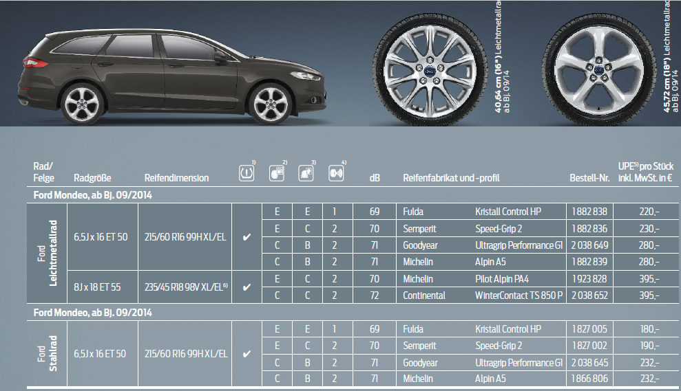

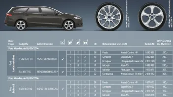

  • Habe gerade was zum MK5 und den 10 Speichen Originalfelgen gefunden!
    Hier.....da steht aber ET 50! Bedeutet doch ich darf die auf dem MK4 fahren....oder? Auch als Sommerrad? In meinem COC vom Titanium S stehen die nur als Winterrad drin, also die 16 Zoll! Mein Bruder fährt aber einen 2007 vFL!
  • Auch der Vorfacelift MK4 darf 215/55/16 ET 50 fahren, soviel ist sicher. Dabei kommt es nicht darauf an ob als Winter- oder Sommerrad. Das heißt aber nicht automatisch dass der MK4 Vfl Felgen in dieser Größe fahren darf die speziell für den MK5 geprüft und zugelassen sind (Stichwort Impact Test usw.) Das meinte ich ursprünglich mit "können und dürfen".
    Danke. Nur das Bild oben sagt ja das der mk5 auch et50 hat. Also identisch. Sollte somit also passen. Da hat man genau die richtige Größe drauf welche im coc steht des mk4. Wer soll da drauf kommen die felge ist vom mk5?
