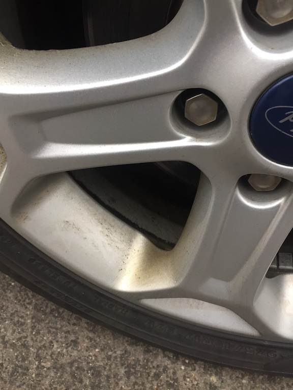

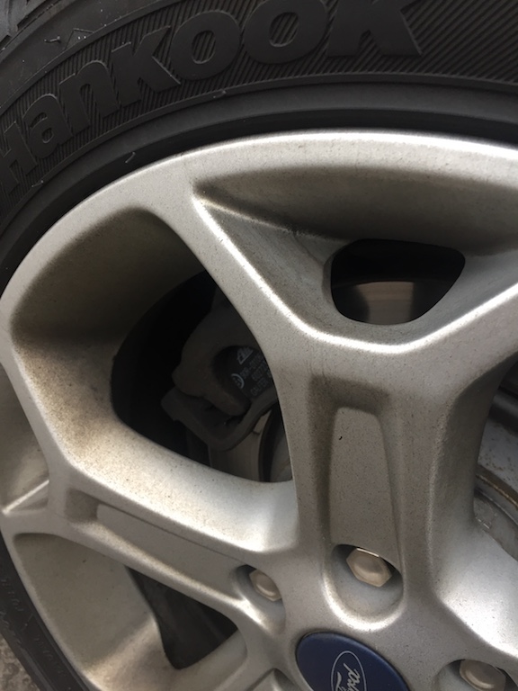

  • Bild 1 hinten mit normalen Belägen
    Bild2 vorne mit Ceramic Belägen
    Felgen vor 1 Woche geputzt , Fahrleistung 500 km.
    Finde den Unterschied jetzt nicht so der Brüller

  • Wenn man die Bilder vergleicht, ist die Verschmutzung ja fast identisch, hättest du vorne normale Beläge, wäre die Felge schwarz vom Abrieb.
