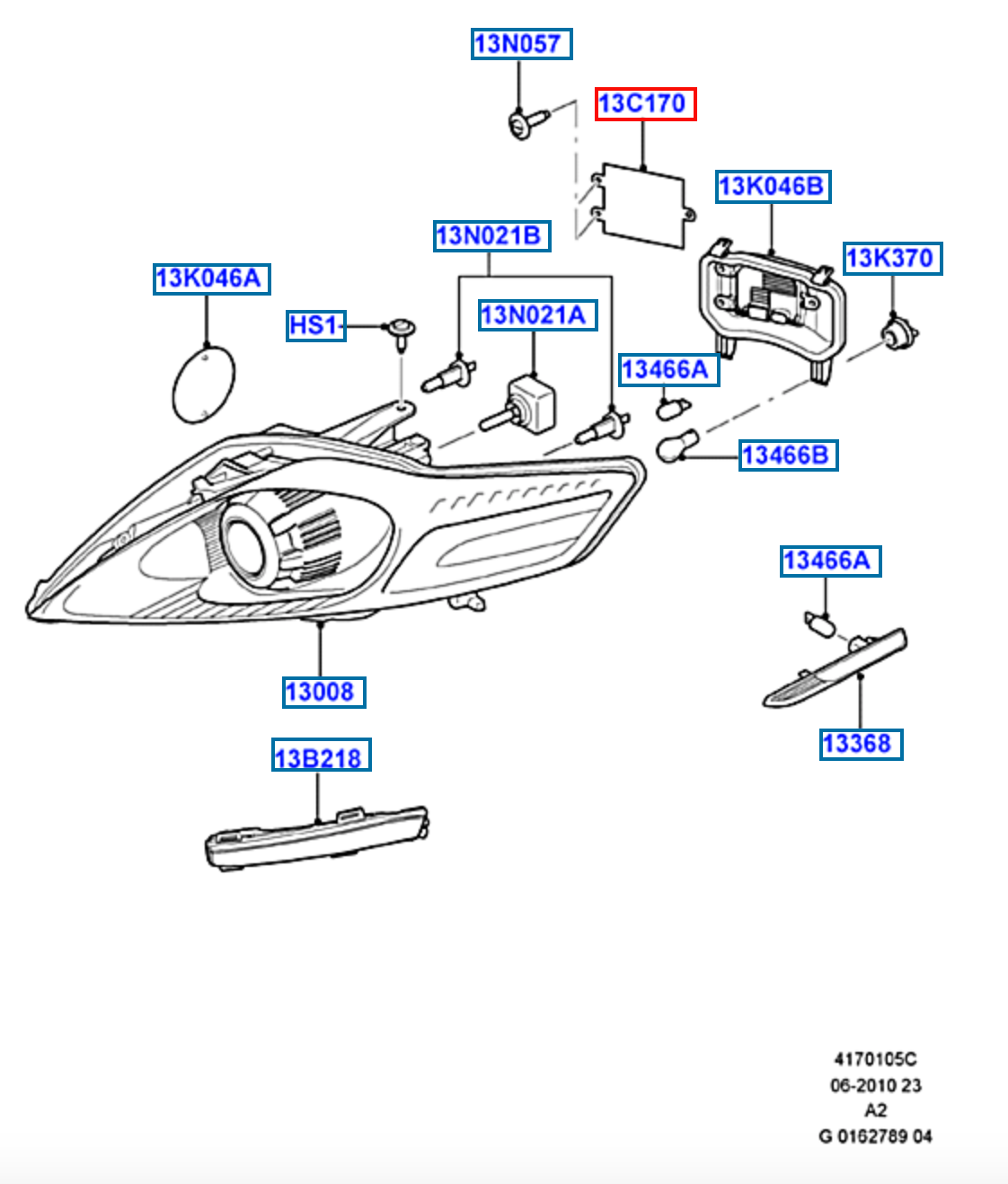

    Gibt es für das Vorschaltgerät eine Teilenummer?
    Dann müsste es ja an dem ding gammelig sein, weil sonst wäre es ja die gleiche Seite wie letztes Jahr?
  • Also dass Vorschaltgerät ist FINIS 1457698. Jeder Scheinwerfer hat eins.
    Lieben Gruß
    Sammy
    :stick:
  • @Dermon4 Ich mag mich irren, aber ist dass nicht das Modul für die Niveauregulierung?
  • Schon gut, ;) das was ich meinte ist wieder was anderes. Sorry :D Das ist ja für die LWR.
  • Gibt es für das Vorschaltgerät eine Teilenummer?
    Ich würde die Teile erst mal gegeneinander tauschen. Ich weiss nicht ob die Deckel auf beiden Seiten gleich sind, ansonsten musst Du die Steuergeräte aus den Deckeln schrauben. Wenn der Fehler auf die andere Seite wandert hast Du den Schuldigen, wenn nicht das Geld fürs Vorschaltgerät gespart.
