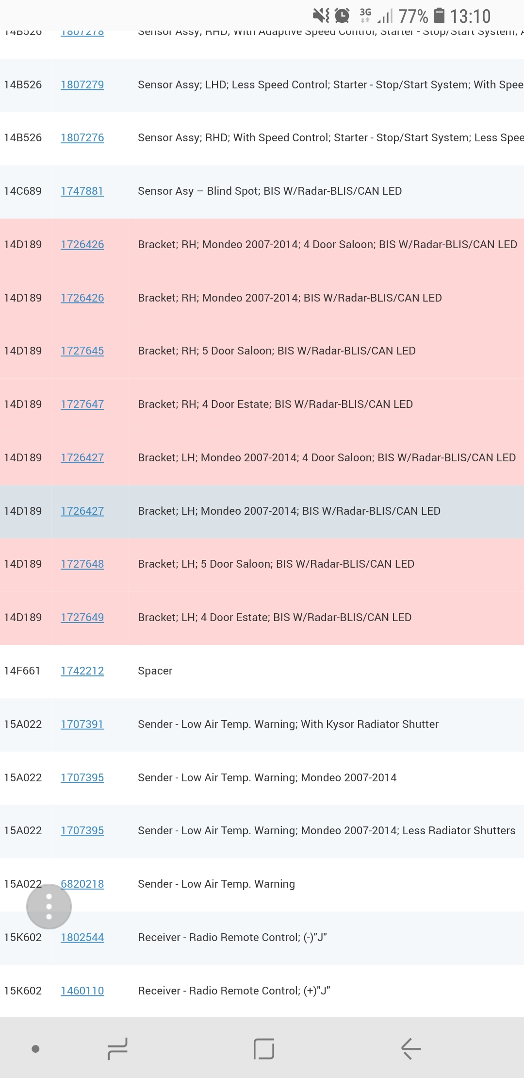

Nehme ich nun die Teilenummern die ich oben im Thread angab dann ist das AM2T-14C689-xx der Radarkopf. Die Findet man auch bei der Suche in ebay und co. Die anderen Teilenummern BS7T-14D599-xx finde ich so nicht, nur auffällig viele Verweise auf Osteuropäische Seiten... auf den Aufklebern sind dann auch beide Nummern angegeben. Ist das BS7T vielleicht nur wieder ein Nachfolger?

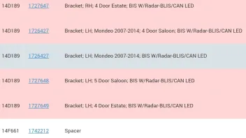

Jetzt gibt es diese Radare von Valeo in exakt gleicher Bauform wieder für Zig Ford, Volvo und Jaguar Modelle. Leider wieder auch mit enormen Preisunterschieden. Wäre wieder die Frage, was wohl noch keiner weiss, ob man die auch alterantiv verwenden kann. Ich denke ich werde mir mal ein Modul kaufen und das herausfinden müssen...Die Teilenummern der für den Mondeo notwendigen Halter hat nicht zufällig jemand parat?
Uff, was war jetzt nochmal "4 Door Station", "4 Door Saloon", usw.?

4 door Saloon = 4-türge Limousine
4 door Station = Kombi
Und was soll dann ein "5 door saloon" sein?Also ist meiner ein "4 door station wagon"
