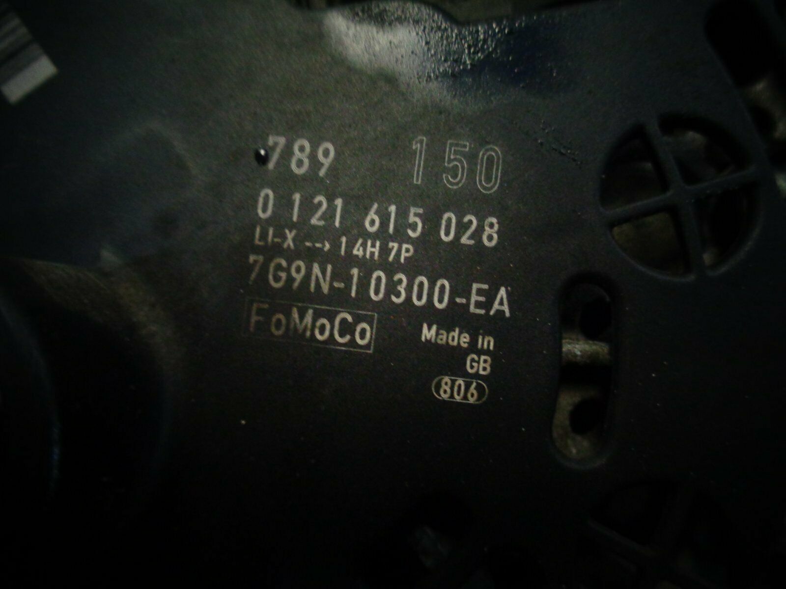

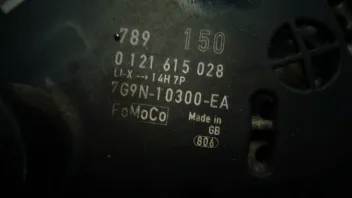

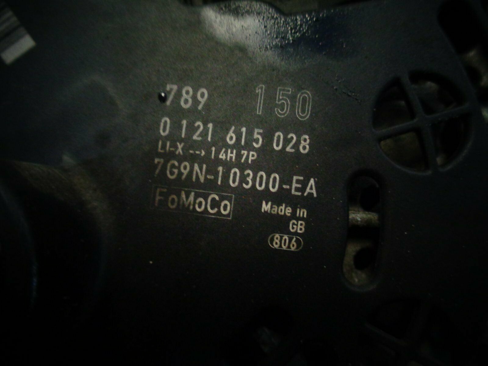

  • Wie kann man herausfinden von welchem Hersteller die Lima ist? Die Nummer vom Gehäuse lautet 984 150, 0121615028, G9N 10300 EA
    FoMoCo
  • Das ist eine originale Ford (FoMoCo) Lichtmaschine mit 150 A Leistung. beim Tausch gilt: Ford original ist zwar kein Muss wäre aber von Vorteil da manchmal Kompatibilitätsprobleme mit dem Ladesystem (Ford Smart Charge) auftreten. Teilenummer 1 791 840 oder 1 458 640 (Tauschteil, neu gegen alt)
  • Ja OK aber mein FFH meinte man solle gucken irgendwie kann man das erkennen ob das eine Bosch oder valeo ist da das die beiden Lieferanten für die FoMoCo limas sind. Optisch passend zum Laderegler würde ich sagen ist es eine Bosch bei mir.

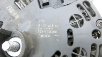

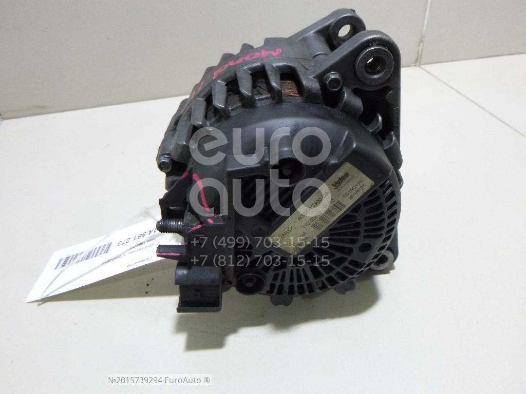

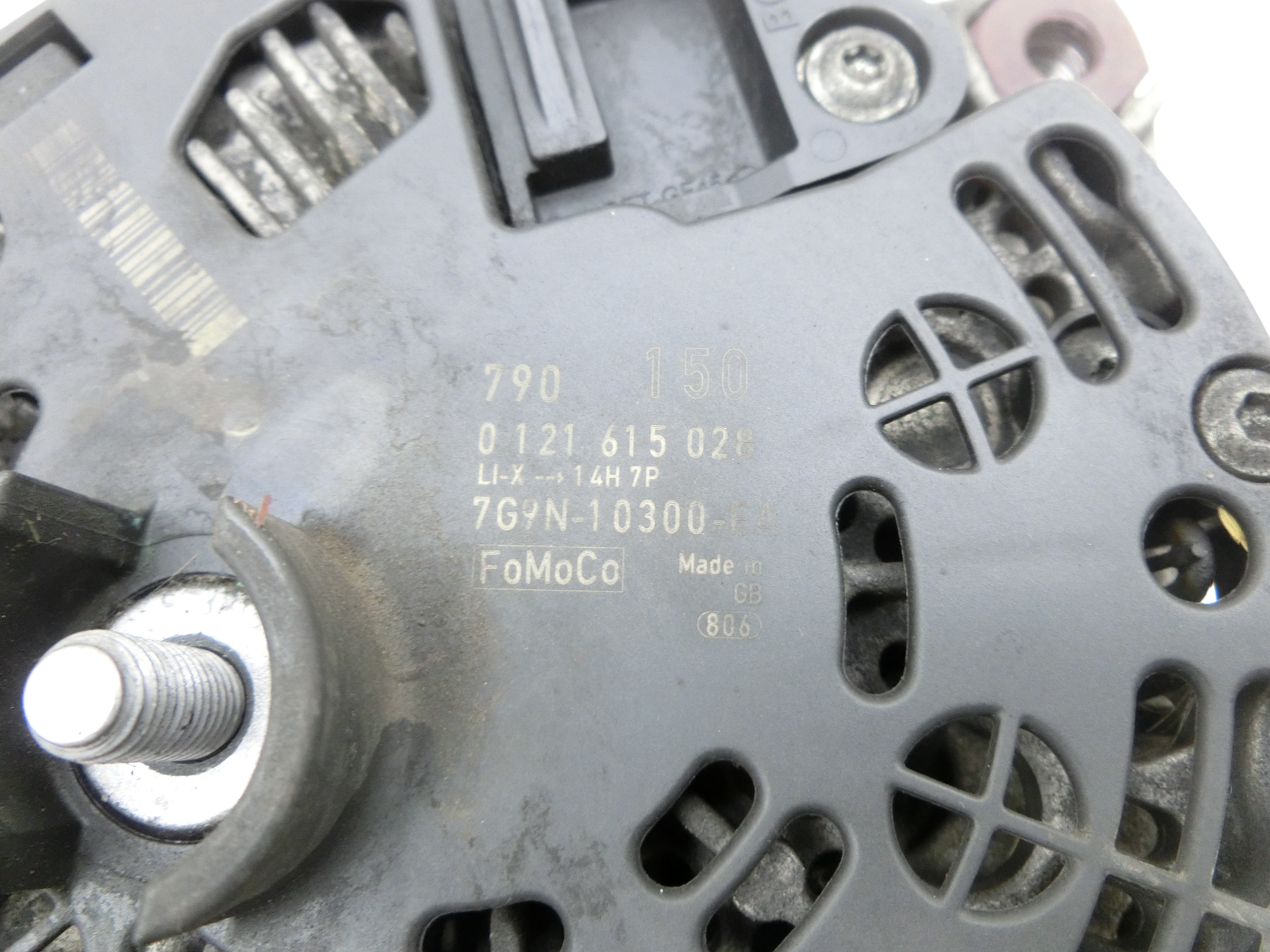

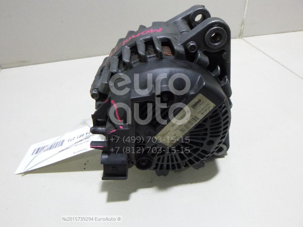

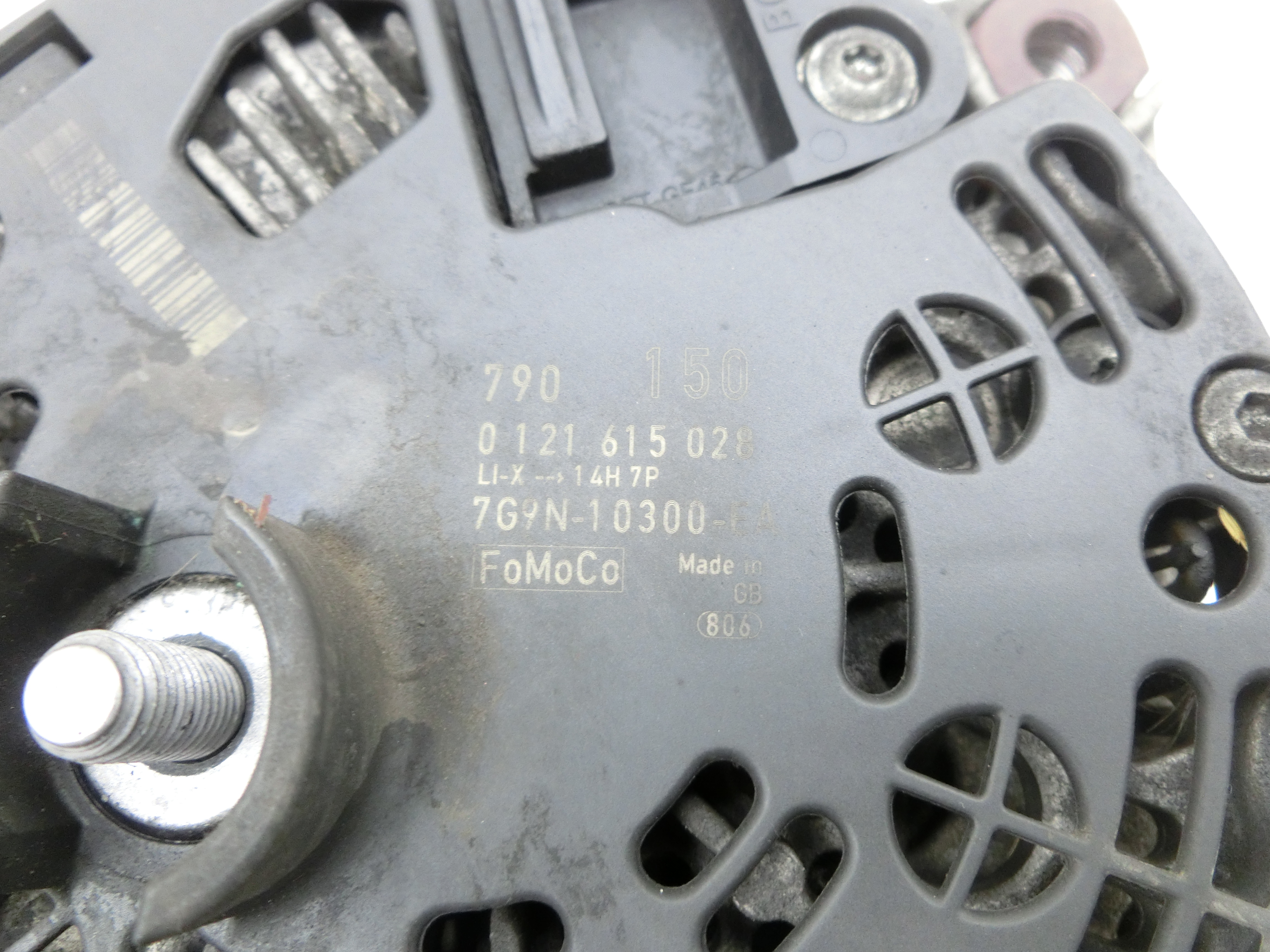

  • Wenn die Rückseite bei deiner jetztigen Lima so aussieht wie hier auf Bild 1 dann ist es eine Bosch. Diese haben auch eine Teilenummer die mit der von dir angegebenen identisch ist wie man auf dem linken Bild erkennen kann. Auch noch zu erkennen an dem längs zur Lima ausgerichteten B+ -Anschluß (Gewindebolzen ganz links im Bild) Die Valeo-Maschinen besitzen einen B+ -Anschluß der quer zur Lima ausgerichtet ist (Bild 2, Gewindebolzen links im Bild), diese haben auch wie hier zu sehen eine andere Beschriftung.
  • Danke dann muss ich also einen Laderegler für Bosch haben. Dann werde ich mir heute Mal einen bestellen.
